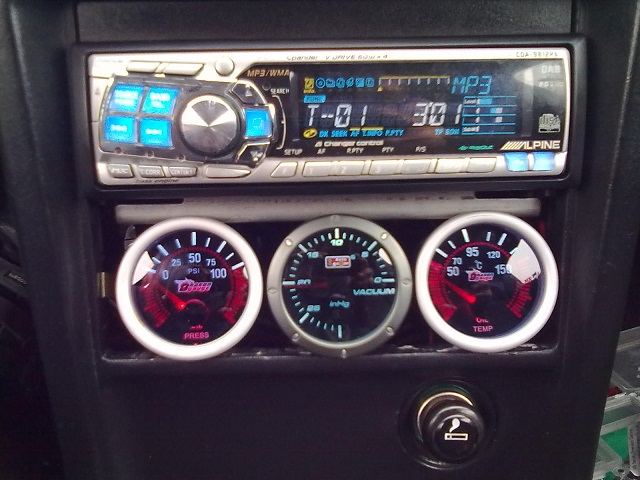

:arrow: nupirktos ferrado premier kaladeles suportam naujiejam
:arrow: isardyti nusveisti ir isvalyti ,ir nudazyti (juodas matas) naujieji suportai sudetos naujos gumos i juos
:arrow: atejo gaugai tepalo slegio ir temperaturos tai ta proga iskart pajungti ir sudeti (laikinai tik taip kol ateis laikiklis gaugu )

:arrow: gaugai ideti normaliai dabar
:arrow: perdazytas priekinis lip,as i( juoda matini)
:arrow: idetas tepalo ausintuvas
:arrow: pajungti visi gaugai (per sumustini )
