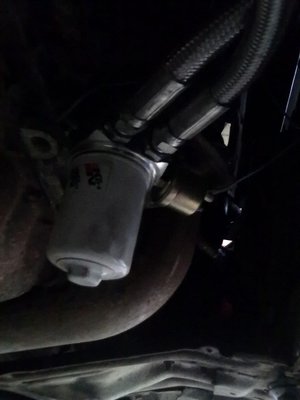

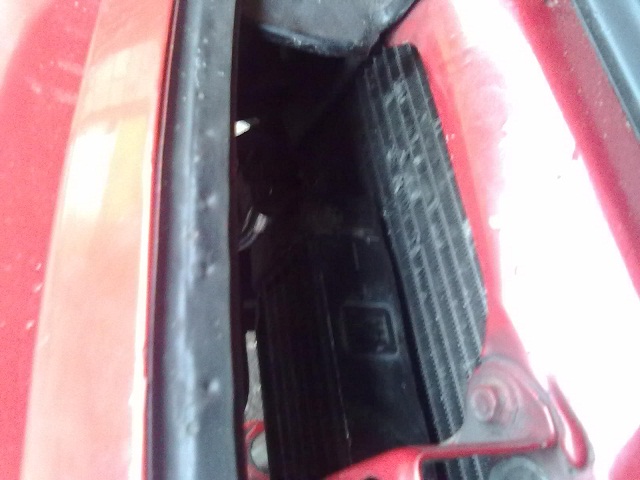

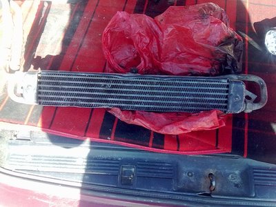

nupirktas tepalo ausinimo radiatorius (naudotas nes naujo tiesiog neprotinga kaina labai 20 kartu brangiau o cia uz semkes nupirkau :D )
turio per akis kaskur 0.6 litro telpa teks tik pritaikiti slangas kitas radiatorui ,ryt ateina ir adapterius prie tepalo filtro kuris leis viska pajungt ir armuotos tepalo linijos , savaitgali bandysiu viska sudet ,pajungt :cyclopsani:

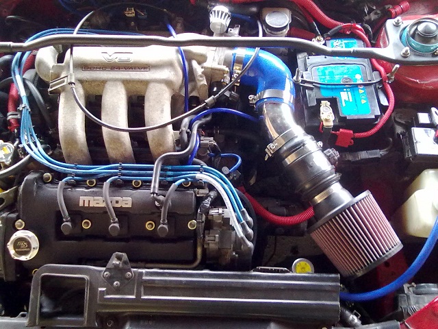

atkeliavo biski reikaliuku ...
galesiu savaitgali jau pasijungt tepalo ausinima
20110519351.jpg [113.48KiB |Peržiūrėta 6814 kartus(ų) ]

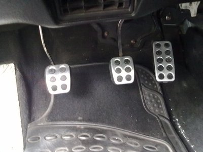

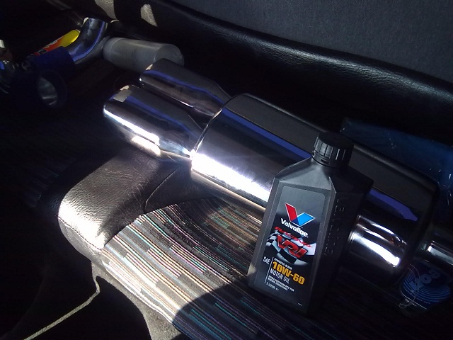

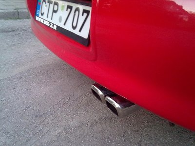

na per sy savaitgali padaryta daug niekuciu savo mx,ui:
:arrow: nupirktas ir idetas kitas bakelis duslintuvo ( nes isidejus 2.5 varikly nebebuvo imanoma gyvent su n1 bakeliu kad ir koks jis man grazus)
:arrow: atejo nauji pedalai irgi sumontuoti per savaitgali

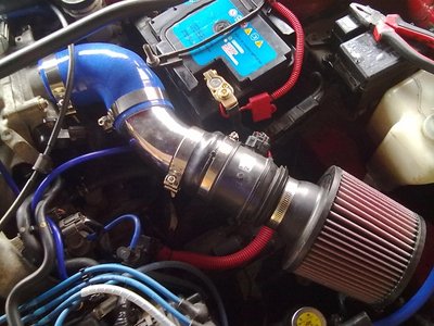

:arrow: po ilgo mastimo kaip pasidaryti oro isiurbima buvo nuspresta tiesiog palikt paprasciausia varianta su minimum alkuniu (salto oro isiurbimo nuspresta nedaryt kol nebus atjungtas troselio pasildimas ir idetos silikonines isiurbimo koliko tarpines kad nekaistu isiurbimas nuo bloko )
:arrow: isemus aparatura galas pakilo apie 1cm tai ta proga nepabijojau ir nupjoviau po 1 vija nuo galiniu spiruokliu ,stebuklu neivyko pazemejo apie 1cm kaskur. Kuo ilgiau mastau tuo labiau suprantu kad teisinga dropa ant mx,o galima isgaut tik coilu pagalba
:arrow: nupirktas tepaliuko litras papildomas nes idejus tepalo ausintuva jo tikrai prireiks nes sistemos turis padides

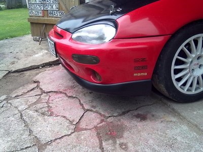

StandartinėParašytas:22 Geg 2011, 23:26
priekio dropas prie to paties su r16 ir 50 aukscio padangom gal ir nieko visai, bet as noriu dabar 45 aukscio padangu nes biski balionai 50 aukstis ir manau tada atsiras bedu ir su priekiu del dropo

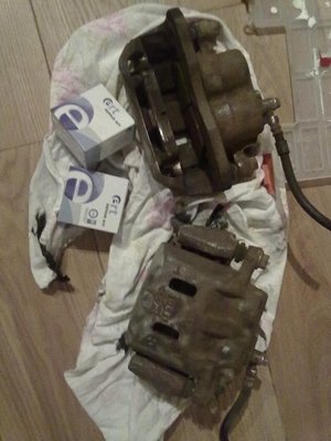

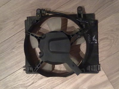

pries fastlap vaziavima visada buwau patenkintas savo variklio ausinimu ir stabdziais bet po pirmu dvieju ratu kai variklis beweik uzkaito iki redline ir apsipyle antifryzu o stabziai vos neuzsidege nuspredziau patobulinti tiek stabdzius DAR tiek ausinima variklio
:arrow: nupirktas antras ventiliatorius ausinimo radiatorui

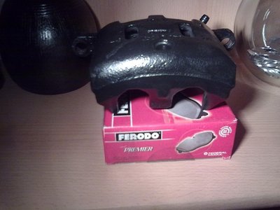

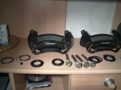

:arrow: nupirkti dvieju cilidru mazda miliania 2.5 v6 priekiniai suportai su laikikliais
:arrow: nupirkti remkomplektai naujiem suportam
ventiliatorius isvalytas nuo dulkiu ir tepalu ir perdazyta subraizita ir parudijus karscio apsauga ventiliatoriaus, beliko idet i auto ir pajungt 2 laidelius ( aciu lauriui uz info )
suportai biski pasveisti nuo rudziu ir nesvarumu , veliau bus dabaigti sveist ir bus gruntuojami ir dazomi ,bus pakeistos ju gumos visos ,kreipencios ,idetos naujos ferado premier kaladeles ir reiks biski padilditi suporto laikikli kad pritaikit i mx,a
BEJE JEI KAS MATE 323F MAZDA SU 2.0 V6 MOTORU ANT DALIU PRASAU PRANEST ,nes niekaip nerandu visoj zemaitijoj stebuliu jos

:arrow: nupirktos ferrado premier kaladeles suportam naujiejam
:arrow: isardyti nusveisti ir isvalyti ,ir nudazyti (juodas matas) naujieji suportai sudetos naujos gumos i juos

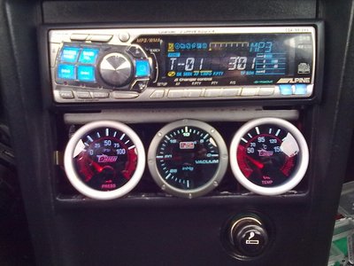

:arrow: atejo gaugai tepalo slegio ir temperaturos tai ta proga iskart pajungti ir sudeti (laikinai tik taip kol ateis laikiklis gaugu )
20110602407.jpg [91.55KiB |Peržiūrėta 6665 kartus(ų) ]
20110602408.jpg [94.5KiB |Peržiūrėta 6665 kartus(ų) ]
20110611412.jpg [117.95KiB |Peržiūrėta 6665 kartus(ų) ]

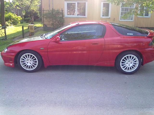

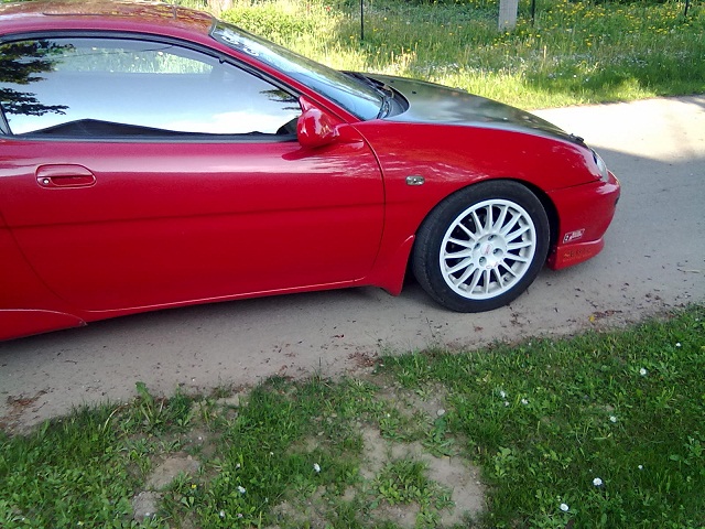

na ka senai cia berasiau nes buvo nuspresta mx,a parduot ir to pasekoje nebekist lt i jy ,bet nusprendziau visdelto pasilikt
taigi padarytas mini progresas nuo paskutinio rasymo cia :
:arrow: gaugai ideti normaliai dabar
:arrow: perdazytas priekinis lip,as i( juoda matini)
:arrow: idetas tepalo ausintuvas
:arrow: pajungti visi gaugai (per sumustini )
:arrow: nupirktos naujos padangos i gm,a yokohama c drive r16 205/45
:arrow: pakeisti tepalai likau istikimas valvoline tepalam ir k&n filtram manau geresni varianta sunku rast sitam variklui

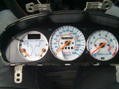

:arrow: spidometro rodykles nudazytos fluorosensiniais dazais kad nakti geriau matytusi
artimiausi planai
:arrow: keist sedynes
:arrow: det coi,lus pagaliau
:arrow: dar mastau ir apie priekines lempas ,reike kaska suburt naujo
:arrow: vis dar neideti nauji priekiniai suportai nes vis nerandu mazda 323f 2.0 v6 stebuliu pirkt
:arrow: ventiliatorius antras radiatorui ausint irgi dar dulka ...

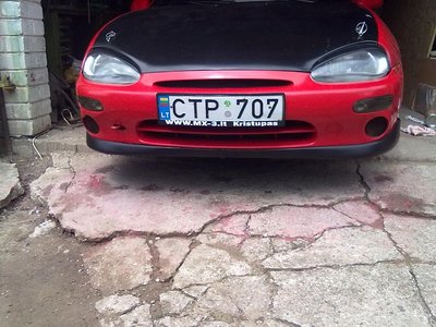

:arrow: po ziemos reike perdazyt priekini bamperi ir kapota nes jau suvariau visai dazus
:arrow: griebsiuos uz variklio vel ...kitas ismetiko kolektorius su karscio izoliatcija ,galbut tiesesnis ismetimo vamzdynas .isiurbimo koletriaus keitimas arba portinimas ,nauja kuro pompa ,naujas kuro slegio reguliatorius
:arrow: nauji ratukai jau nusiziureti (lengvesni ir tvirtesni japonai )
:arrow: yra ir planu del pakabos tvirtinimo ,stangrinimo (paleritanas ,stuntbarai ir t.t )
o toliau jau bus matyt ...turiu du garazus taigi pagalvojau kad ir kaip blogai butu mx,as tures bent jau kur buti sausai ir be dregmes jei ir dings man noras su juo vaziuot ar toliau kaska su juo burt , o kai vel uzsimanysiu mx,as manes lauks

20110618419.jpg [60.77KiB |Peržiūrėta 6567 kartus(ų) ]
20110618425.jpg [84.35KiB |Peržiūrėta 6567 kartus(ų) ]
20110723432.jpg [148.15KiB |Peržiūrėta 6567 kartus(ų) ]
20110723433.jpg [146.54KiB |Peržiūrėta 6567 kartus(ų) ]
20110825461.jpg [109.59KiB |Peržiūrėta 6567 kartus(ų) ]
