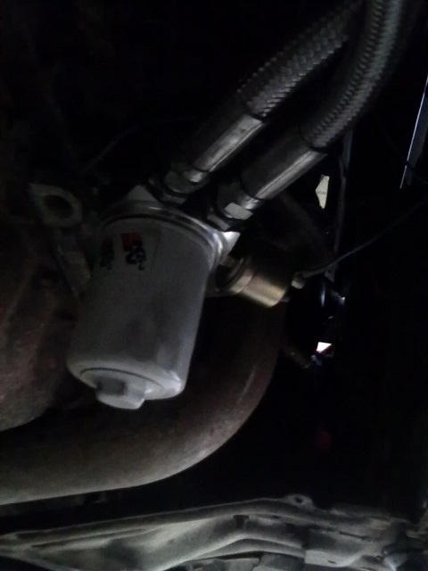

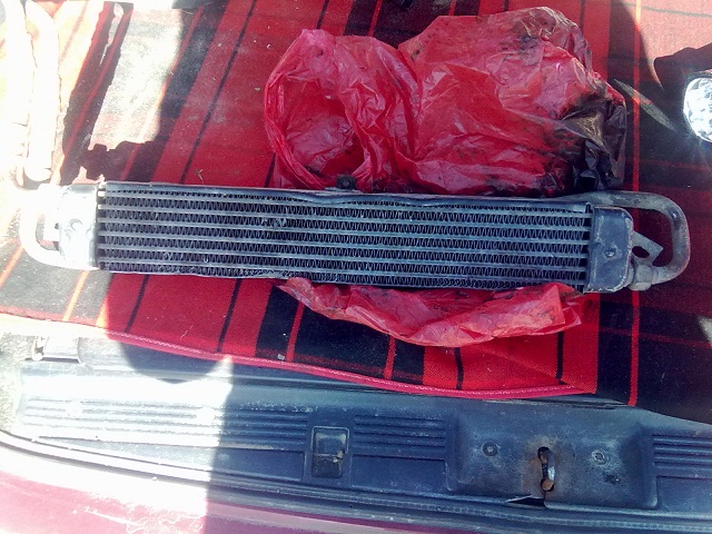

nupirktas tepalo ausinimo radiatorius (naudotas nes naujo tiesiog neprotinga kaina labai 20 kartu brangiau o cia uz semkes nupirkau :D )
turio per akis kaskur 0.6 litro telpa teks tik pritaikiti slangas kitas radiatorui ,ryt ateina ir adapterius prie tepalo filtro kuris leis viska pajungt ir armuotos tepalo linijos , savaitgali bandysiu viska sudet ,pajungt :cyclopsani:

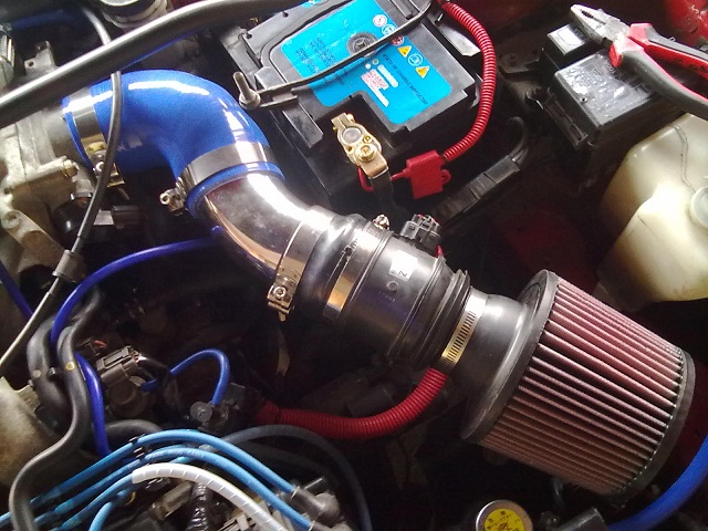

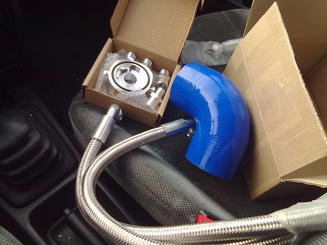

atkeliavo biski reikaliuku ...
galesiu savaitgali jau pasijungt tepalo ausinima

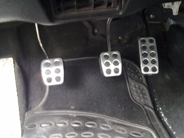

na per sy savaitgali padaryta daug niekuciu savo mx,ui:

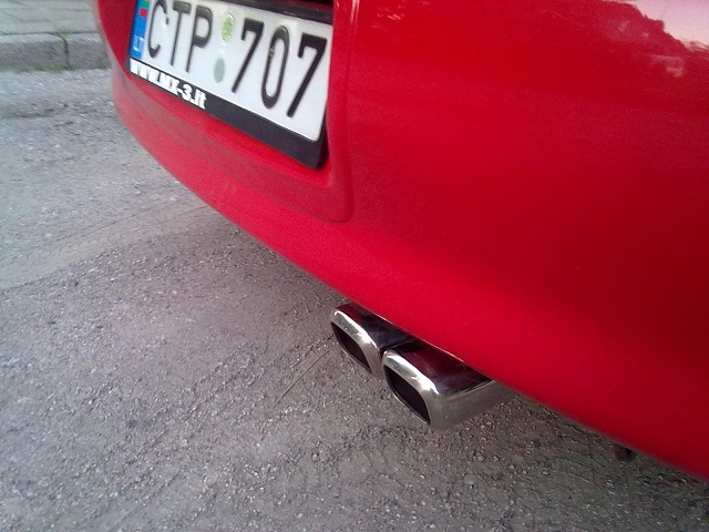

:arrow: nupirktas ir idetas kitas bakelis duslintuvo ( nes isidejus 2.5 varikly nebebuvo imanoma gyvent su n1 bakeliu kad ir koks jis man grazus)
:arrow: atejo nauji pedalai irgi sumontuoti per savaitgali

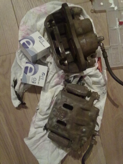

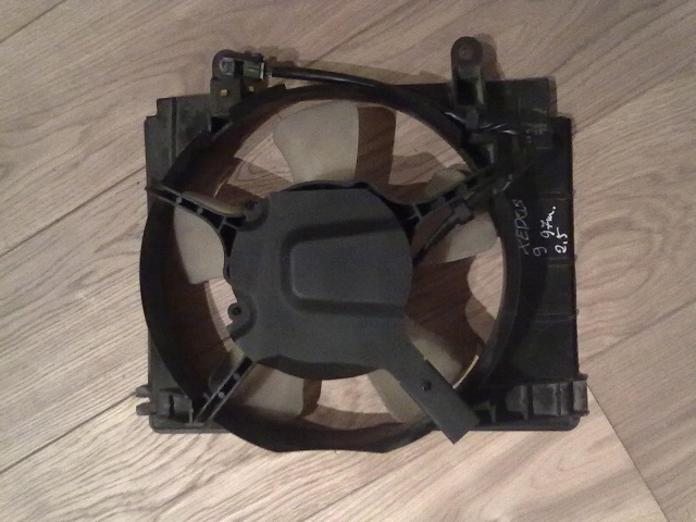

pries fastlap vaziavima visada buwau patenkintas savo variklio ausinimu ir stabdziais bet po pirmu dvieju ratu kai variklis beweik uzkaito iki redline ir apsipyle antifryzu o stabziai vos neuzsidege nuspredziau patobulinti tiek stabdzius DAR tiek ausinima variklio
:arrow: nupirktas antras ventiliatorius ausinimo radiatorui

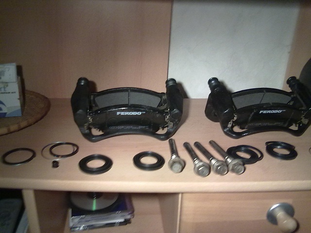

:arrow: nupirkti dvieju cilidru mazda miliania 2.5 v6 priekiniai suportai su laikikliais
:arrow: nupirkti remkomplektai naujiem suportam
ventiliatorius isvalytas nuo dulkiu ir tepalu ir perdazyta subraizita ir parudijus karscio apsauga ventiliatoriaus, beliko idet i auto ir pajungt 2 laidelius ( aciu lauriui uz info )
suportai biski pasveisti nuo rudziu ir nesvarumu , veliau bus dabaigti sveist ir bus gruntuojami ir dazomi ,bus pakeistos ju gumos visos ,kreipencios ,idetos naujos ferado premier kaladeles ir reiks biski padilditi suporto laikikli kad pritaikit i mx,a

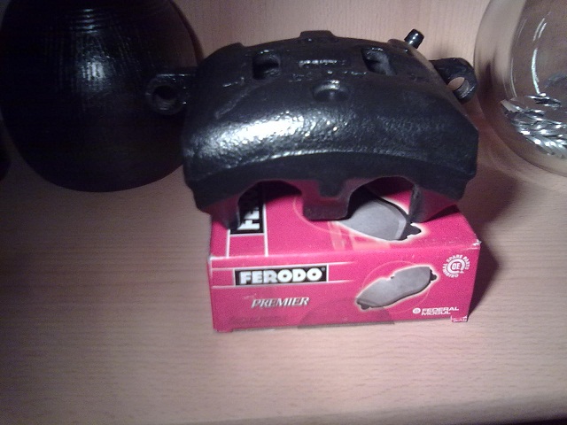

:arrow: nupirktos ferrado premier kaladeles suportam naujiejam
:arrow: isardyti nusveisti ir isvalyti ,ir nudazyti (juodas matas) naujieji suportai sudetos naujos gumos i juos

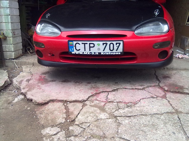

na ka senai cia berasiau nes buvo nuspresta mx,a parduot ir to pasekoje nebekist lt i jy ,bet nusprendziau visdelto pasilikt
taigi padarytas mini progresas nuo paskutinio rasymo cia :
:arrow: gaugai ideti normaliai dabar
:arrow: perdazytas priekinis lip,as i( juoda matini)
:arrow: idetas tepalo ausintuvas
:arrow: pajungti visi gaugai (per sumustini )
:arrow: nupirktos naujos padangos i gm,a yokohama c drive r16 205/45
:arrow: pakeisti tepalai likau istikimas valvoline tepalam ir k&n filtram manau geresni varianta sunku rast sitam variklui

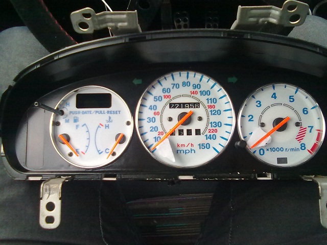

:arrow: spidometro rodykles nudazytos fluorosensiniais dazais kad nakti geriau matytusi

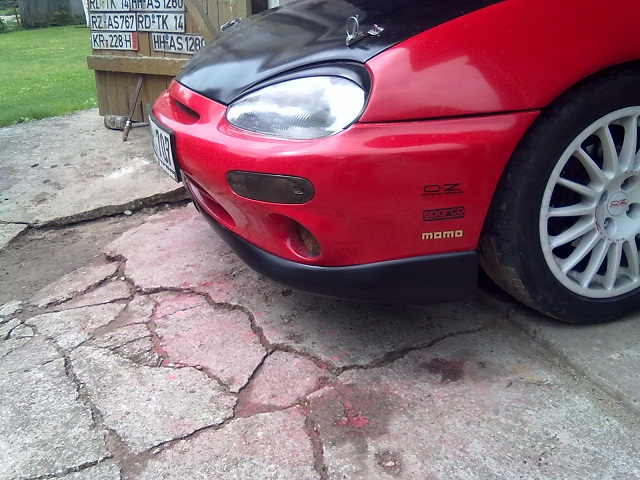

:arrow: po ziemos reike perdazyt priekini bamperi ir kapota nes jau suvariau visai dazus
