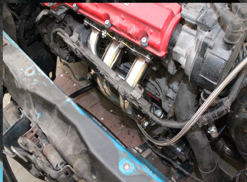

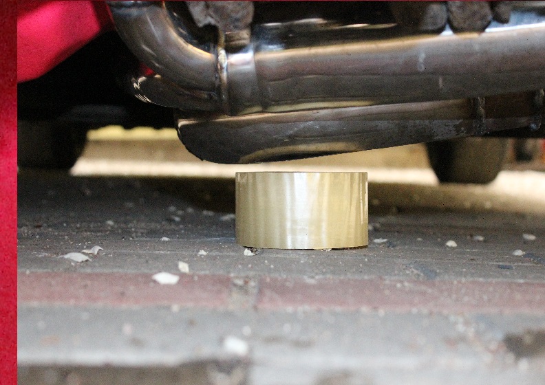

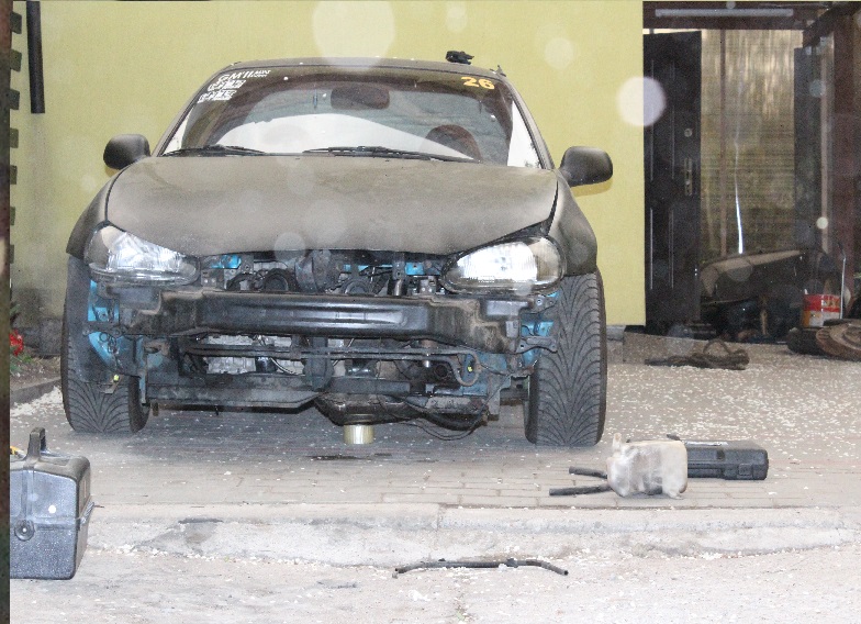

kaip jus ir pamenat, buvau nupirkes is www.automanas.lt aftermarket mx-6 turbo ismetima. mokejau 665lt bet gaila kad is jo buvo naudos tik is ismetimo kelektoriaus , visa kita reikejo perdaryneti, visus flancus ir panasia ireikejo pjauti ir virinti kitu kampu kaikur vamzdzio dadurti kitur ispjauti gala ir t.t.
kaip man tas svarscikas , kaip geram pazystamuj sako 300lt, as manau cia tikrai nera brangu , sako kitam buciau visus 500lt nuroves , zmogus vargo daugiau kaip pusdieni kol viska priderino ir sujunge , bet rezultate yra liux, turbo stovi tik nzn kaip pajungt intercooler nes sunku su vamzdziais nusileist iki apacios bamperio , daug alkuniu gausis .
tepalo padavimas ir gryzimas pajungtas tik variklyje nera isvis dar tepalu ipilta , bet slangai sujungineti :D. masina nutempiau ant buksyro kai suvirino atgal partempem :D
keletas nuotraukeliu .
paskuj imesiu dar nuotraukeliu kai buvo nufotkinta pas meistra is duobes ,tik foto yra Andriaus mobileke :)
