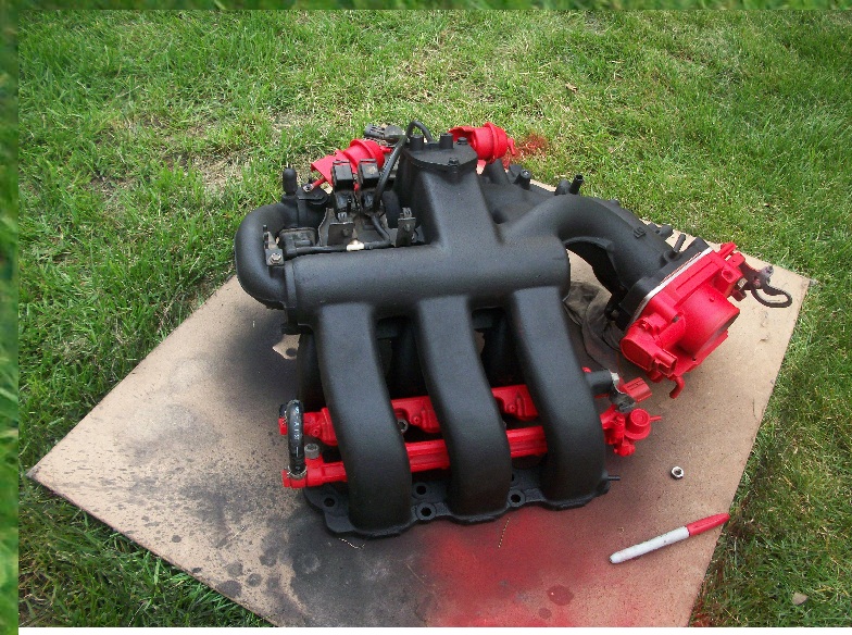

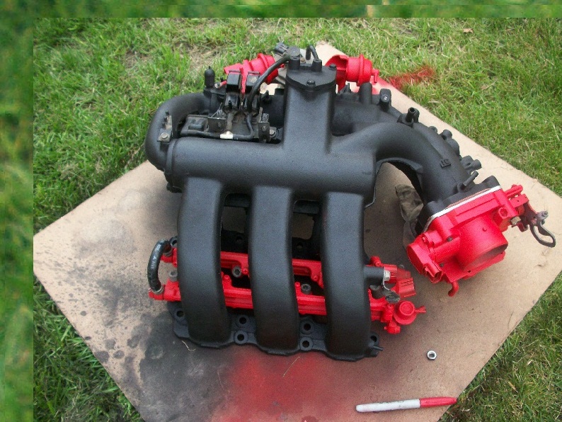

nu va pradeti siandiena darbai. nuvestas mx ir variklis, sekmadieni gal jau bus dedamas 2.5 varikliukas
isiurbimo kolika su purkstukais ir droselio sklende parsiveziau namo, kad papimpinciau :D

StandartinėParašytas:18 Rgp 2011, 19:53
a jau piktumas grozio.
Galesi su atidarytu kapotu wazinet.
Dailiai atrodo
StandartinėParašytas:18 Rgp 2011, 20:52
ty, turejau nusipirkes raudonu ir juodu dazu atspariu karsciuj, zadejau tik kolika juodai nudazyt ir viskas , bet galvoju per tusciai atrodys tai purkstukus vroselius ir sklende nudaziau raudonai, poto variklio dangteli nudazysiu viena, tik data ja ivariklis puikiai dirbs , nes db negaliu ardyt nes yra pazymetas, jai jis bus blogas o as busiu dangteli nuemes tai nebepriims variklio atgal. siaip noreciau abudu dangtelius nudazyt raudonai , bet tik viena dazysiu po visko
StandartinėParašytas:18 Rgp 2011, 23:01
bet jau nudaziai tai patingejas viska nuputei neuemes ir viskas... to pasekoja ir varztai nusidaze ir fyskes ir vakumai ir t.t reike viska atidziai daryt o ne skubant viska nupust ir viskas, speju neilgai laikys dazai ant plasmases purkstuku nusilupines ir bus nekaska ...aisku ideja gera viska dazyt ir spalvos tinkamos ,bet reikejo atydziai kiekviena detale paruost dazymui ,nusiimt tuo paciu ir pravalyt viska teisingai nupust ir surinkt graziai atpoleruot tarkim varztus tuo paciu ir t.t na nezinau foto atrodo gerai ,bet speju realiai bus visai kitas vaizdas ...eugenijau tu aplamai darai viska labai skubedamas o to pasekoja reike viska perdaryt o tai kainuoja vel lt ir laiko ir plius pirkdamas pige detale vietoj geros tenka ir dvigubai sumoket taigi netaupyk ant visko labai.... PAKLAUSYK manes ir neskubek del variklio ikrovimo ir vaziavimo pirma jy aprenk teisingai (normalios zvakes zvaklaidziai tarpines tepalai filtrai ,vakumai ir pravalimai ,cia kaip minimum )isvalyk ir paruosk pries dedamas viska ir ismetimui nepagailek lt kad normaliai variklis kviepuotu nes su 1.8 ismetimu bus iskart prasciau, taip pat idejas, klaidas issitaisyk ecu ,lembdos ,degimo kampai ir t.t beje egr voztuva patarciau uzglusint iskart ,ir paskirstitoja prasivalyk ,skriejika profiktiskai pakeisk na daug dalyku yra ka reiktu padaryt iki pilnos teisybes ,aisku kitas isideda ir nieko nedares vaziuoja geriau kai variklis GYVAS ,bet seip jei daryt tai tvarkingai ir iki galo kad nereiktu paskui galvos sukt gal pakeist ta ir bus tai ar taip....ir nepatingek pasiieskok info internete kaip kas daros i mx,a 2.5 dedant ,o kai turesi jau info o neaklai darysi bus kitas rezultatas ir PUKIS manau blogas pasirinkimas , kad tau varikli detu nes kai mantautui vakumus deliojo ir isiurbima keite tai tikrai netvarkingai ir nepagal shema padare ir vakumus sujunge ISKART SAKAU ESU TINGUS TODEL RASAU SU DAUG KLAIDU :D beje gerbiu kad pas tave yra daug ambiciju link mx,o bet paklausyk mano patarimu nes as pats per tai jau nekarta esu perejas ir pasimokes
StandartinėParašytas:19 Rgp 2011, 00:52
:) xi xi , klausau klausau taves. pradekim nuo koliko dazymu. tai visu pirma as nusiardziau j visa kolika visus vroselius purkstukus kiekviena varzta nusukau nuo koliko. ji nudaziau juodai. aisku priestai stengiaus kiek ejo nuvalyti poto nuriebalinau. nudaziau kolika poto vroselius nusivaliau nuriebalinau kaip mokejau ir nudaziau . nusiemes aisku purkstukus nudaziau juos , aisku juos pirma nuvales. . jokiu vakumo slangeliu nesu nudazes. dazyta buvo vroseliai abudu droselio sklende purkstukai ir kazkoks geleziukas kuris buvo prisuktas ant koliko, jo nebeuzdejau nes nebezinojau kur sukasi :D . purkstukus daziau visiskai visas vietas isskyrus dugno kur pats purkstukas matos . daziau su varztais aisku ir su visom plastmasem kur fyskes sukas. nes kaip atrodys jai nudazysiu purkstuku aliumine vieta o ta virsu kur yra plasmase paliksiu juoda nusiuruse . tai bus negrazu ir neissiskirs tai daziau pilnai visus purkstukus . tai realiai nudazytos 5 datales raudonai ir jos visos buvo nuimtos atskirai po viena daziau poto uzdetos ant koliko.
