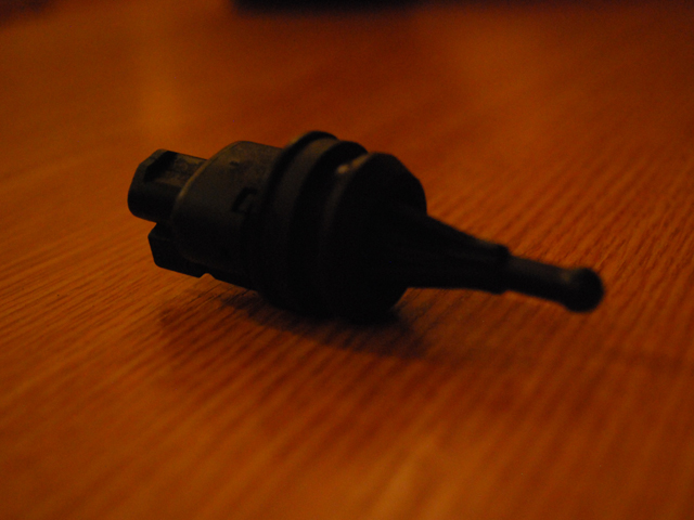

O bet taciau Millenijos kompas nesupranta emyxines oro srauto matuokles bei oro temperaturos daviklio, todel abu sie dalykai jau isigyti nuo Millenijos ir laukia instaliavimo. Srauto matuokle prisitaiko lengvai i ta pacia vieta, o intake sensorius statysis i oro filtro deze, kaip Millenijoje.
Jei emyxas nevaziuos su siais matuokle ir davikliu, bus panaudotas planas B - emyxo srauto matuokle statyti su MX-6/626 kompu, kuris ja supranta, taciau tokiu kompu kontaktai neatitinka nei vieno +94m. emyxo pravodkes kontakto, tad darbo butu milijona kartu daugiau.
