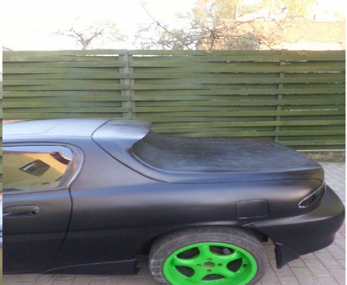

senokai nerasaiu ,bet ir nelabai turiu ka daug prideti, MX-3 ziemojo, po ziemos pavasarojo :D daug darbu nenuveikta ,nes kaip visad patikrinus vaziuokle ji be priekaistu , ji turbut pas mane tiesiog neluzta, gal per daug saugau.
:arrow: pakeisti priekiniai stabdziai (labai stipriai apsikakodavo priekiniai ratlankiai) ziuresim kaip bus db
:arrow: siek tiek pakoreguota bagazine( norejos dar kaiko bet nebera laisvo laiko kad iki gm pasidaryti.
:arrow: uzdetos naujos priekines padangikes ( prabangios :D ).
:arrow: pakeistos kitos priekines lempos ( nudazysiu vidu paskuj kaip ir buvo ant senuju, o keiciau nes manosios buvo angliskos, spindulys i kita puse ejo.

StandartinėParašytas:23 Bal 2014, 21:51
daba tik lengvo mažiuko spoileriuko tetrūksta
StandartinėParašytas:23 Bal 2014, 21:55
padangos Nankangai spėju?
StandartinėParašytas:23 Bal 2014, 22:19
taip, bet sukimba tai labai stipriai su asvaltu, net keista kad sankaba atlaiko iskart toki kruvi, nes ir ratai nelabai pirma pavara kasas, anksciau tai visom triem pavarom pasikasdavo, pirmom dviem tai net nekalbu, riboduvas dauzydavos, o db kaip su kokiu automatu vaziuociau spaudi ir vaziuoja :D
del spoilerio tai jis bus didelis , tik reik dar metalines konstrukcijas padaryti, kad butu kur pritvirtint :D
StandartinėParašytas:23 Bal 2014, 22:27
spoilerį reikia daryti, kad jo viršus būtų tokio paties aukščio kaip stogas, arba žemesnis. Pas tave ne RWD, kad reikėtų milžiniško, nes prie didelio pradės priekis kilt ir dings kontrolė, nebent ir priekį dėtum splitter'į ir spoileriukus :)
StandartinėParašytas:23 Bal 2014, 22:45
ant spoilerio kiek pamenu reguliuojas pasipriesininmas, tai gali ji daryti minimaliai nes galas yra labai lengvas ant mx, o dle kontroles ji neturetu dingi juk ant 200 nevarysi i staigu posuki kad priekis prikiles butu, o spoileris nedirbs labai puikia ant mazo greicio, kuo didesnis greitis ,tuo jis efektyvesnis
StandartinėParašytas:24 Bal 2014, 11:04
nu bet užminsi dugnais iš antros į trečią peredačią ir nusuks ratus :)
