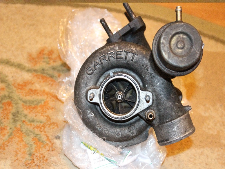

sioks toks zaisliukas mano boliduj, jai kita savaite gautusi viskas gerai ir jai eis iki gm viska pasidaryti , ta prasme uzsisakyt dalis , jas gaut ir panasiai tai gal speciau iki gm pasidaryti sragimanta o jai ne tai, rukysis desras per kita GM :D :D :D
nu ir aisku ziuresim kaip bus su tuom finasu, nes sponsoriu neturiu :D

Opa :hello1: ir kas galėjo pagalvot kad augis bus pirmas isidejes į 2,5 turbo Lietuvoje!!!! :compress:
StandartinėParašytas:08 Kov 2013, 23:44
ar isidesiu ar ne , tai tik priklausys nuo kitos savaites pabaigos, nes jai zmogus nepaves tai turesiu visus lt ant turbo projekto :DDD, tik beliks pirkt pirkt ir montuoti
StandartinėParašytas:10 Kov 2013, 01:31
ne pirmas, xdedos jug vienas pasidare ta pati motora su turbo. Rase pas mus forume :)) Bet labai pagitina :)) Labai laukiami rezultatai ir darbo eiga su aprasymu :))

uzsakytas ismetimo kolektorius TURBININIS
gal kas gali patarti kokio dydzio jieskoti intercoolerio? nu su protu kad normaliai tilptu ir panasiai :)
StandartinėParašytas:13 Kov 2013, 20:54
Čia manau tik Laurynas ir/ar Polteris galėtu papasakoti kokio dydžio IC telpa.
StandartinėParašytas:13 Kov 2013, 21:13
kas liečia IC, tau reikės kapoto užraktą keisti, kadangi originalus laikiklis yra gan žemai ir daug vietos užima, norint sugrūst IC, reikės naikinti tą rėmelį užrakto. Bet jį panaikinus, judės pats užraktas, tad gali iškart galvot apie kažkokią kitokią kapoto laikymo sistemą. kas dėl išmatavimų, tas pats Saab IC (iš kurio turbo pirkai) puikiai tinka
