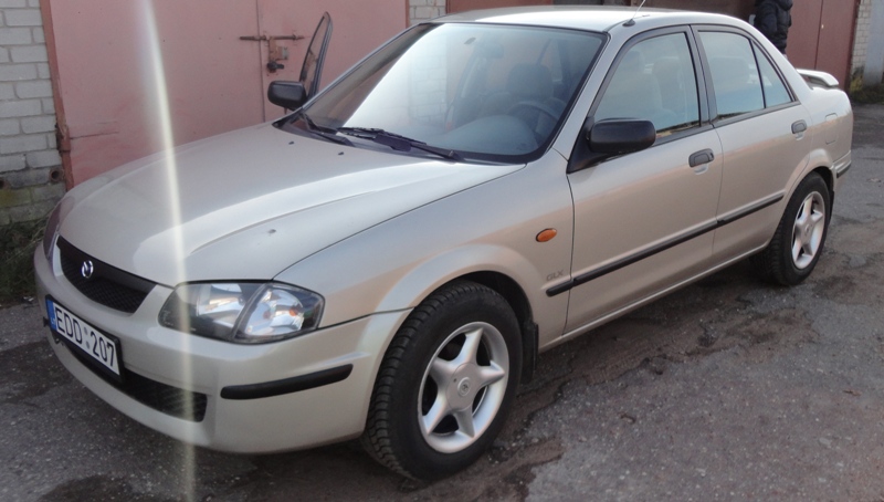

Jo del sedynes ir as ta girdejau kad ten daviklis ar tai laidas gali buti paluzes.Mirkseti tai miskri yvairiais intervalais.Kaip ta koda perskaityti,kokios reiksmes?Tech.del to s... reikejo "patepti" kad pareitu.
Labai akis bado tas mirkejimas,beto pas mane dar rodo kad isjuntos pagalves.Masina ir pirkau tik pries 2-3 men.Pries pastatant Mx ziemai y garaza kaip sakant ziemine masina bus 323
