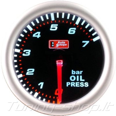

:arrow: siandien sureguliuoti degimo kampai su strob lempa
ta proga kad pakeistas variklis ir zadu statyti tepalo ausintuva ir keist isiurbimo sistema oro nes nebetinka nieks ant kito isiurbimo koliko
uzsakyta :
:arrow: aliuminis tiesus vamzdis (76mm)
:arrow: silikonine 90 laipsiu alkune (76)
:arrow: tarpine tarp tepalo filtro ir variklio (vadinamasis sumustinis ) per jy bus galima pajungt tepalo karscio slegio gaugus ir tepalo ausinimo radiatoriaus linijas
:arrow: priedas i ausinimo skysti mazinantis jo temperatura
:arrow: tepalo karscio ,slegio gaugai

na kiek zinau pas mx-3 nera orginalaus tepalo ausintuvo nors tepalo ausintuvas stovejo 626 mazdoj kur buvo sitas variklis tai manau jam jo reiktu,,, minusu nematau apart to kad leciau pasils variklis o pliusai akivaizdus smaugent varikly zemesne tepalo temperatura o to pasekoje daug sweikiau variklui
