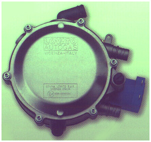

Turiu mazda mx3 1.6 benzinas/dujos yra tokia broblema vaziuojant dujomis ant staigesnio pusukio pradeda trukcioti masina, tikrino duju filtra sake jog dar geras, nes galvojau jog uzsveles ir kemsasi bet deja ne, kas galetu buti? gal reduktorius jau lik pabaigos? :?

seniau buvo tokia problema kad dujomis ant zemu apsuku purtesi variklis tai galvojau filtras duju kemsasi, patikrino sako dar geras sukele apsukas ir iki siol viskas buvo gerai, bet man jau tuo metu sake jog senas reduktorius butu laikas jy pasikeisti nes jau sake jog ziema dujom nepavaziuosiu, bet va jau puse ziemos isvazinejau :D tik ydomu kaip suzinoti ar cia tikrai reduktorius jau sreikuoja.. beja pas mane liamda zondas patikrino jog neveikia bet kiek suprantu jis su duju veikimu santykio neturi, nes cia ne tiesiogine duju yranga

jai nerasciau savo reduktoriui membranu pirkti tai jau tektu jy paty keisti, galvoju skelbimuose pasieskoti emmego reduktoriu, cia juos dabar kazkaip dauguma giria,tipo neblogi. dar skaiciau kad gali trukcioti del ytampos, bet cia nesamone manau nes del jos trukciotu ir tiesiame kelyje o ne tik staigesniuose posukiuose..
Failo aprašymas:pas mane toks reduktorius tik gal bsk senesnis bet pavadinimas toks pat
