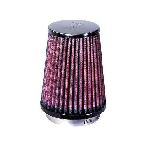

uzsakyta dar zaisliu:
armuotos Goodridge stabdziu visos keturios slangutes
NGK Iridium IX zvakes ( kl-de variklui)
K&N RC-2600 oro filtras (kl-de variklui)
