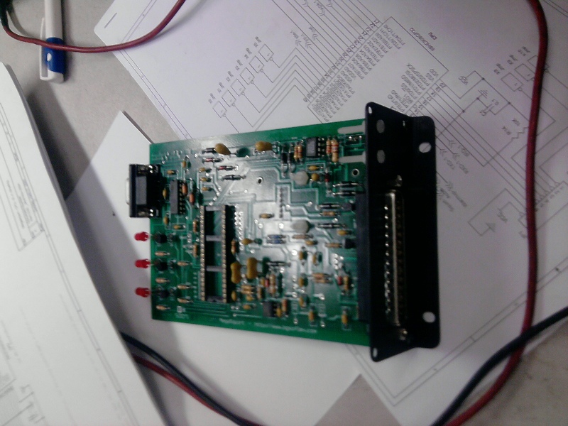

Pries pora savaiciu parkeliavo manasis Megasquirt 1 V2.2. Siuo metu jau sulituotas ir modifikuojamas i V3.0. Sia savaite buvo uzkurtas variklis ant mano SOHC kompo su SOHC`iniu TPS ir paskirstytoju. Kita savaite lupsim lauk originalia pravodke ir jungsim Megasquirt. :)
P031209_10.24.jpg [178.11KiB |Peržiūrėta 4917 kartus(ų) ]
