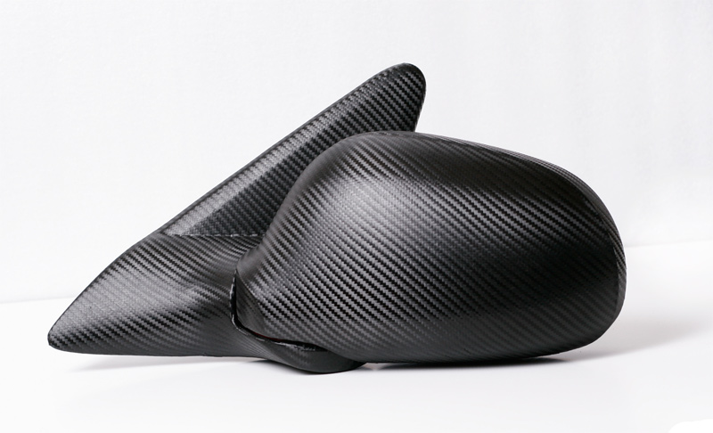

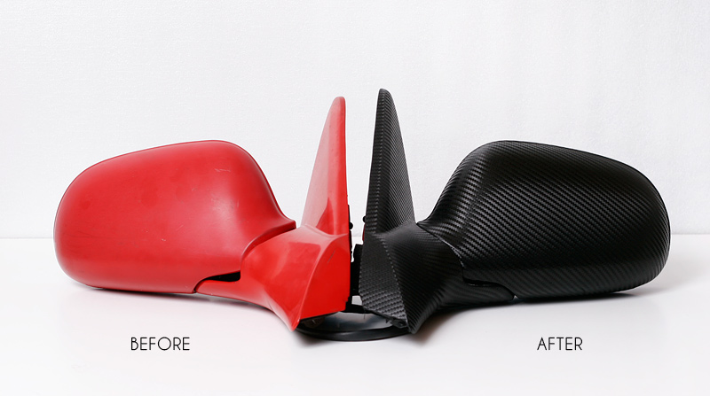

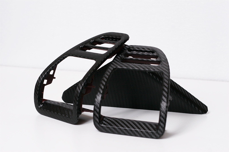

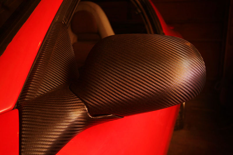

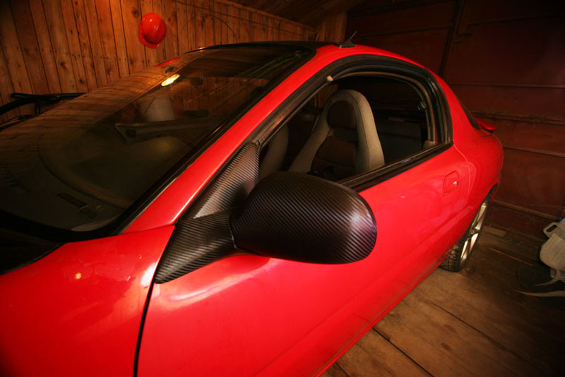

na va, pagaliau mano emyxas pasipuose carbono apdaila... 8) naudota 3D carbon plevele, galiu tik pridurt, kad darbo tikrai daug (veidrodis - pati bulve ~2 val.), o ar verta - spreskit patys...

Failo aprašymas:vidaus apdaila

Jei kas užkabintu ji lengvai pasižeistu (apdaila) ?
Gražus darbas, dar gražesnės foto ;)
 Pranešimo tema: Re: carbon apdaila
StandartinėParašytas:18 Geg 2010, 17:29
Pranešimai:275
Skype:kaledinis_
na plevele sita gana stora (130, kai paprasta buna 50-100), tai nera kad labai bijotu, bet aisku uzkabinus kazka astraus manau nusidrekst gali

Kokia kaina?
StandartinėParašytas:18 Geg 2010, 18:31
Pranešimai:275
Skype:kaledinis_
pleveles kv.m 150LT, bet tiek nereikia, veidrodziams uztenka ~40 cm ilgio juostos (per rulono ploti ~1.3m)
92' 1.6 SOHC, Blaze red ~9 L

jega atrodo :shock:
StandartinėParašytas:18 Geg 2010, 19:36
atrodo belekaip graziai:)
ma tai noretus is kitos puses pamatyt,kaip atrodo.
tiekpat jautri jin (na biski daugiau) kaip ir dazytas daiktas, o siap kazkuriam forume gyre uz twirtuma

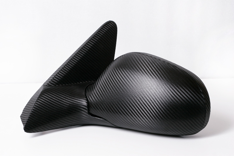

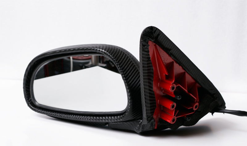

vidine puse
CARBON_VEIDRODELIS2_back.jpg [81.8KiB |Peržiūrėta 7490 kartus(ų) ]

wat del ko ir idomu buwo widine puse pamatyti.
neisejo islygint rauksliu is sitos puses?
bet ant masinos jau jie? inmesi foto? turetu belekaip atrodyt sauniai
StandartinėParašytas:20 Geg 2010, 00:56
Pranešimai:275
Skype:kaledinis_
na taip, liko kelios raukslytes ant vidines briaunos, nes pleveles plotas gaunasi didesnis negu veidrodelio, o tiek jau neiseina sutraukt... na arba man nepavyko. Be to mx'o veidrodelis nelabai dekingas - geriausia, kai veidrodelis is 2 daliu ir galine dalis eina atskiras plastikas, tuomet tik pripjauni per sudurima ir viskas ciki. su musu veidrodeliais galima arba kaip as - traukt visa arba iki liejimo siules o likuti pvz dazyt juodai...
siandien reikejo vaziuot, tai uzsidejau viena veidrodi - atrodo gerai

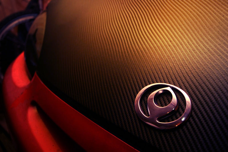

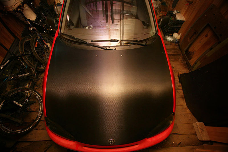

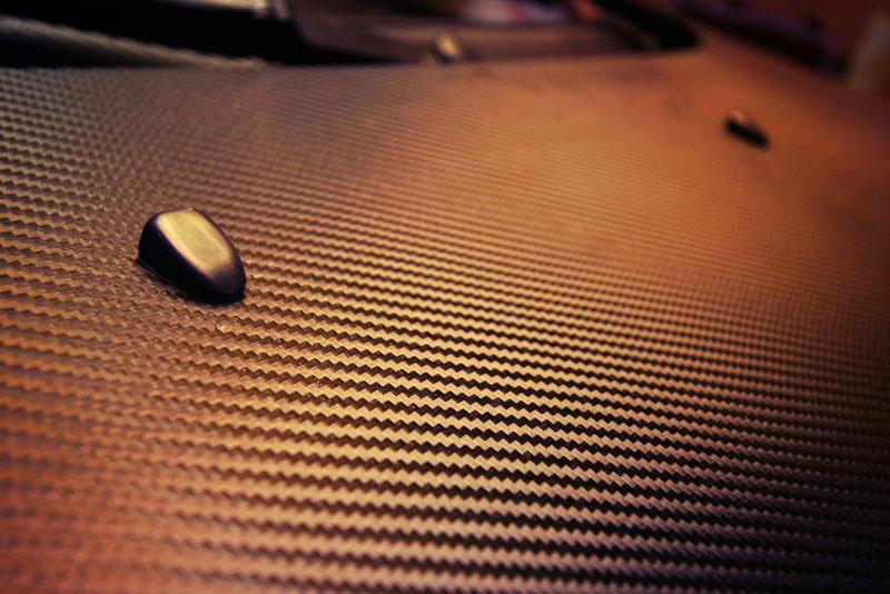

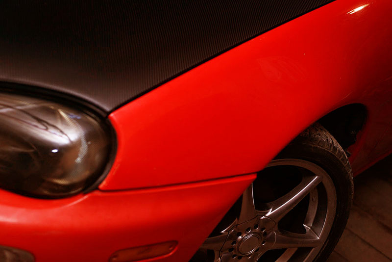

siek tiek naujienu... aptraukti abudu veidrodeliai, aptrauktas kapotas ir valytuvu plastmase karbonu. Matine juoda plevele aptrauktas stogas. Uztamsintos priekines lempos pabandymui - rezultatu nelabai patenkintas - per tamsi pleve, reikes perklijuot sviesesne...
keletas foto
CARBON_HOOD1.jpg [100.36KiB |Peržiūrėta 7432 kartus(ų) ]
CARBON_HOOD.jpg [126.98KiB |Peržiūrėta 7432 kartus(ų) ]
CARBON_HOOD3.jpg [101.37KiB |Peržiūrėta 7432 kartus(ų) ]
carbon_veidrodis_on1.jpg [89.35KiB |Peržiūrėta 7432 kartus(ų) ]
carbon_veidrodis_on.jpg [84.88KiB |Peržiūrėta 7432 kartus(ų) ]
TEAM_DYNAMICS_K2.jpg [67.6KiB |Peržiūrėta 7432 kartus(ų) ]

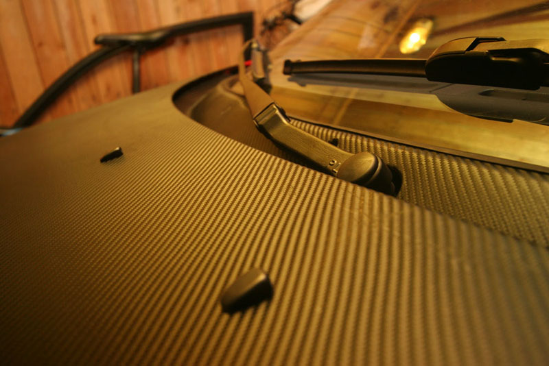

valytuvai
