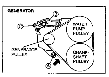

Tyrineju manuala ir niekaip negaliu suprasti ar vandens pompa suka paskirstymo dirzas ar generatoriaus?Kazka girdejau kad paskirstymo,bet nesuprantu kaip. Pagal manuala untitled.GIF [4.5KiB]
Atsisiųsta 6 kartus(ų)
ir pagal vandens pompos isvaizda atrodo kad suka vandens pompos skriemuli(shkyva) ir generatoriu, alkuninio veleno skyvas :roll:

taspats alkuninis velenas suka ir pompa ir generatoriu ir vairo stiprintuva ir kondiske, tik kad pompa ir generatoriu suka vienas o stiprintuva ir kondiske (jei tokia yra) suka kitas dirzas.

bet norint nuimt pompa reik pagrnd.dirza nuimt?
 Pranešimo tema: Re: Vandens pompa
StandartinėParašytas:23 Gru 2008, 01:10
taip

gaila ;/ :D nesinori lyst prie to dirzo. Bet jau pompa tai visai.. Is pradziu leido antifriza,nu dar pakenciama.O dabar jau garsus keistus skleidzia :roll: Judinau ta pompos skyva,tai juda siek tiek.Gali del to garsa skleist sniokscianti toki? Kazka girdejau kad reikia keiciant dirza variklio pagalve atsukti?

Taip, tai yra sudilusios pompos garsas ir taip, reikes nuimti variklio kronksteina. bet kur tu matai beda su tuo tvirtinimu, juk jei jau pompa kasnors tau keis, tei jis ir nusiims, o pats ar taip ar taip pompos nepasikeisi, tai nesuk galvos.. ;)

aisku,dekui :) maniau gal paciam iseitu pasikeist..
StandartinėParašytas:24 Gru 2008, 10:02
jei moki paglindinio dirzo fazes susistatyti, tai tai tada mokesi nesunkiai ir pompa pasikeisti.. :)
StandartinėParašytas:24 Gru 2008, 17:18
Su dirzu gal susigaudyciau su tom metkem manualo pagalba,bet su tuo variklio paremimu nezinau.Reik gi kazkokio keltuvo,arba donkratas gal tiktu :)
