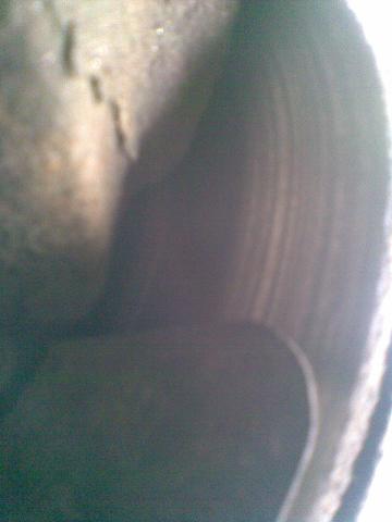

Pas mane jau kazkur tris men suprotas keleivio cypia mano nuomone TY vidines puses kaladele lieciasi prie disko nors ir stabdis atleistas ji nesugrizta
foto matome :) kad kazkokia sprandzina yra suluzusi ir ji turbut neatlieka savo darbo nesugrazina kaladeles atgal is vidines puses diskas mano nuomon jau suvarytas nes stabdant girdisi kai metalas i metala gremziasi
MAN reik jusu ptarimo ka daryt kesit visa suporta su disku ir kaladelem ar tiesiog bandyt is kur gaut ta spradzinka (NEISIVAIZDUOJU KUR IR AR TAI PADES) pakesikeist diska ir kaladeles :?: :?:
Foto nekokybiskos su telefu dariau

tai kad kaladeliu pas tave visiskai nera. nereikejo tiek ilgai vazinet su tuo cipimu, kaladeles kazkaip specialiai padarytos kad kai pradeda jos cipt stabdant, tai reiskias jau reikia susimastit apie ju pakeitima, o kadangi tu 3 menesius vazinejai ir nekreipei i tai demesi, tai jos pas tave nusitrine iki metalo ir dabar kai stabdai turetu girdetis kaip trinasi metalas, gali taip greitai diska sugadint, jei dar nedaug vazineji stabdidamas metalu tai gal nereikes keist disko....O del to kodel jis neatsoka pas tave ir cipia pastovei tai nzn, bet kaip sakai kad tik vienos puses taip nusitrine tai jau faktas kad kaz kas negerai su stabdziais.

nu tai va kad buten tik vienos puses supranti jis ne stabdant cypia o vaziuojan nes neatsitrauke ta vidine kalade kazko nuo disko gal pats diskas kreivas bet tai mustu per vaira ir nemusa

Kazkaip ta spyruokle tarp suportu, kur turi atsokdyti kaladeles, nerimtai uzdeta, pas mane kitaip jinai budavo. bet gal ce pas tave kitaip turi buti.
Siulau nusipirkti remontines visas gumeles, persirinkti suporta, viska pilnai issivalyti, susitepti is naujo, pasikeisti kaladeles i naujas ir vargo nematysi, nereikes sukt smegenu.

o kur tu gumeliu buna kokia kaina manau kad nlb sugebesiu perinkt ta suporta o kaip ji numus padaryt kad is tos slangutes stabdziu skystis nebegtu :?:

jei gerai pamenu, as mokejau ~40litu uz viena komplekta, bet del kainos galiu ir klysti. Nusipirkti galima betkurioj auto detaliu parduotuvej, butent mx-3 neturejo kai pirkau, bet pagal kataloga pasiziurejo draugas ir tiko nuo f'kes ar kazkurios 323 mazdos.
Kad nebegtu arba isuki varzta, arba padedi svaru sloikiuka, bet vis turesi tada dapylineti skyscio, kad i sistema neprisileisti oro. Seip sudetingo nieko nera ir pacem perrinkti, tik reikia tureti irankiu (be spec rakto, buna sunku susukti suporto stumuokli, kuris spaudzia vidine kaladele) ir garaziuko reikia, nes lauke tikrai tuo neuzsiimsi. Servise uz viena suporto perrinkima gali paprasyti 60-80 pinigu, nes ten pasiknisti visdelto reikia. Jeigu yra galimybiu ir megsti pasikuisti garaze, neesi visiskai zalias masinose, gali ir pats meginti pakeisti, juk matai kaip isardai, taip pat ir viska surenki, tik pakeiti visas gumeles senas i naujas.

Rycx, mano supratimu tos spyruoklės (gražinančios kaladėles į vietą) perkant būna kartu su kaladėlėmis. Jei klystu, pataisykit kasnors.

kur tu spiruokliu galima gaut kns nes jauciu del tos spiruoklytes pas mane ir svaigsta suportas nes neatmeta kaladeles atgal

Nu as kaip tik nusiemiau visai neseniai savo priekini suporta su viskuo, tai pas mane yra tik viena ta spyruokle kuri saugo kad tie kaishtukai neissitrauktu, kaladeliu tiesiogiai ji nelaiko. Gal apie kazka kita kalbat bet issiemiau kaladeles ir jokiu kitu spyruokliu ten nebuvo. Spyruokle grazinanti stumokli i vieta yra viduj suporto. Esu visiskai isardes galini ir galiu pasakyt kad isskyrus viena giliai esanti zhieda tai yra vaiku darbas, reples smailiais galais, dar peilis gal - viskas ko reikia. Bet cia galiniams. Cilindriukui issukti nereikia jokiu papildomu shustru irankiu. Kiek cilindriukas su salnyku gal kas zinot? O del stabdziu skyscio tekejimo tai as imu belekoki varzta + verzle, dvi shaibas ir issikerpu is gumos pora tarpinyciu, is abieju shlangutes zhiedo pusiu po gumine tarpine, shaiba ir tada varzhta keurai, gerai suverzhiu ir nevarva. Siuo metu va 3 shlangutes taip uzhverzhtos, butu labai idomu pabandyt kas butu su dirbanciu stabdziu stiprintuvu gerai uzhmynus per pedala :)

Teisingai Spiritas sako. Tos kaip jus sakot spyruoklytes laiko stabdziu kaladeles kad jos neiskristu, o nestumia prie disko ar nuo jo :) Jei reikes nebrangiai priekiniu stabdziu suportu kreipkites, nebrangiai parduosiu, turiu 3 vnt. :) Realiai uztenka pakeisti rem komplekta, sutepti detales kurios juda suporte ir isideti naujas kaladeles. Zarneliu nepatariu uzkisineti varztais, gali baigtis blogai ateity jei pratampysit zarnele. Paprasciausiai ispilkyt isvis sena stabdziu skysti ir susitvarkius stabdzius isipilsit naujo (pirkit min. 2 bonkutes, nes nuorinant dalis isbegs), jei gailit tam pinigu tai kaip ir minejo, susipilat ta skysti i svaru inda ir paskui supilat atgal i bakeli + siek tiek naujo nes bus trukumas...
