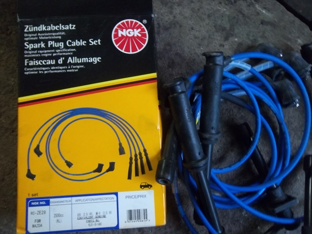

Bus naudojami NGK zvaklaidziai bei iridines zvakes. :)
100_5809.jpg [287.62KiB |Peržiūrėta 6300 kartus(ų) ]
100_5808.jpg [255.74KiB |Peržiūrėta 6300 kartus(ų) ]
