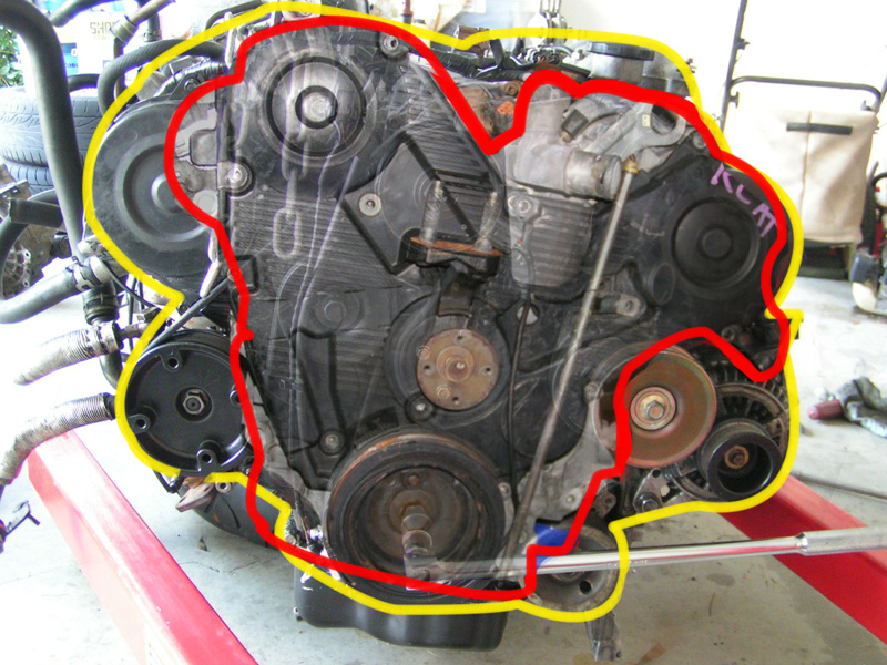

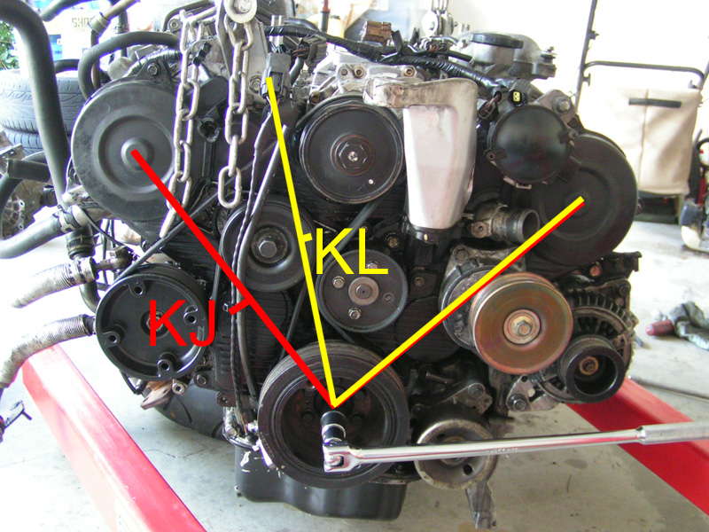

Informacija i archyva - deze tinka, bet kad idet si varikli i emyxa del 90 laipsniu V formos vietoj 60 reikia platinti firewalla.
KLKJoverlay2.jpg [254.47KiB |Peržiūrėta 11514 kartus(ų) ]
KJKLangles.jpg [265.12KiB |Peržiūrėta 11514 kartus(ų) ]

tai kaip suprantu reikia prie siklo tas skardas ispjauti kad tiktu 2,3 variklis? ane?
