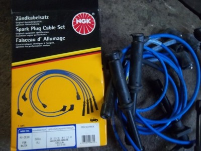

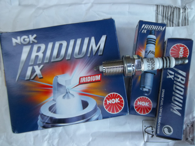

Bus naudojami NGK zvaklaidziai bei iridines zvakes. :)
