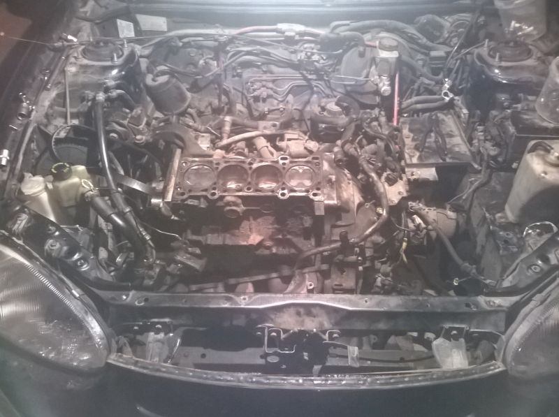

Šiandien išsiardžiau varikli, blogos žinios tokios, kad nieko neradau blogo... Gilzes grazios, netrūkę ant tarpines taip pat nesimato nieko, tik, kad visa pasidalino i daug daliu nuiminejant. Dar idomus dalykas, kad įsiurbimo kolektoriuje yra tepalo ar kažko panašaus... Rytoj vešiu tikrinti galva bus matyti kas kaip.

Galva trūkus dvejose vietose ties antro ir trečio cilindro vožtuvų lizdais. remontas būtų apie 700lt. Šiandien paskubom nuo kito BP variklio nulupau galvą ir nuvežiau taip pat tikrinti. Jei ta galva gera, tai bus miksas jau iš dviejų skirtingų variklių.
