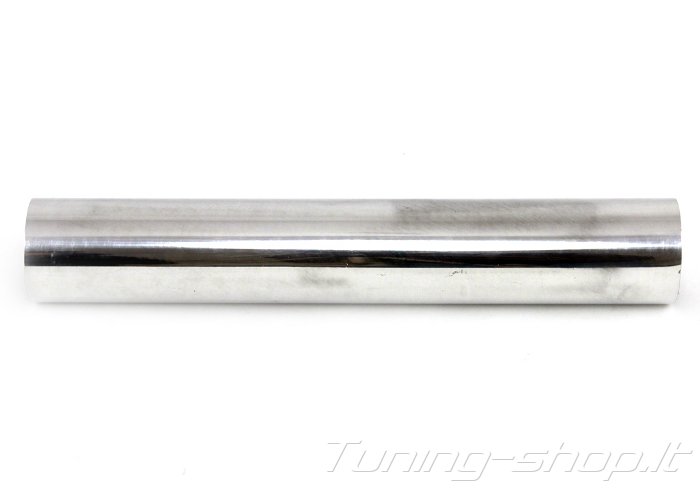

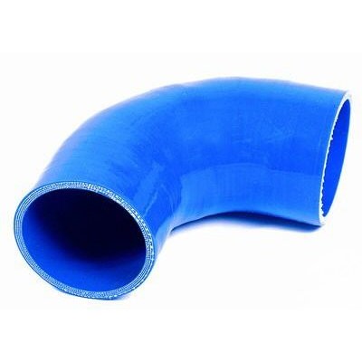

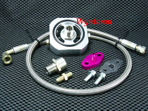

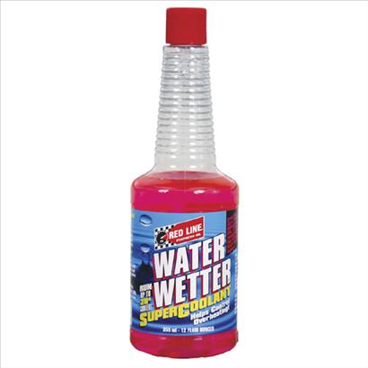

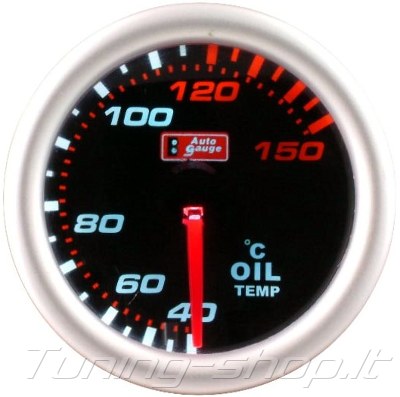

:arrow: siandien sureguliuoti degimo kampai su strob lempa
ta proga kad pakeistas variklis ir zadu statyti tepalo ausintuva ir keist isiurbimo sistema oro nes nebetinka nieks ant kito isiurbimo koliko
uzsakyta :
:arrow: aliuminis tiesus vamzdis (76mm)
:arrow: silikonine 90 laipsiu alkune (76)
:arrow: tarpine tarp tepalo filtro ir variklio (vadinamasis sumustinis ) per jy bus galima pajungt tepalo karscio slegio gaugus ir tepalo ausinimo radiatoriaus linijas
:arrow: priedas i ausinimo skysti mazinantis jo temperatura
:arrow: tepalo karscio ,slegio gaugai

dainiau tas vamzdis yra vairo stiprintuvo ausinimas nemaisyk.
StandartinėParašytas:10 Geg 2011, 22:35
na kiek zinau pas mx-3 nera orginalaus tepalo ausintuvo nors tepalo ausintuvas stovejo 626 mazdoj kur buvo sitas variklis tai manau jam jo reiktu,,, minusu nematau apart to kad leciau pasils variklis o pliusai akivaizdus smaugent varikly zemesne tepalo temperatura o to pasekoje daug sweikiau variklui

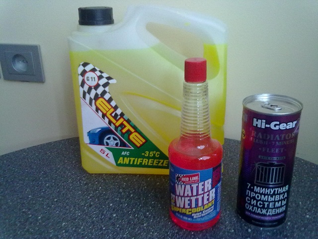

na ka atejo ausinimo skyscio priedas tai ta proga nusprendziau dar antifrizo naujo nusipirkt ir ausinimo sistemos valiklio
reiks savaitgali viska pravalyt ir supilt sviezio antifrizo su priedu
20110512344.jpg [120.01KiB |Peržiūrėta 7405 kartus(ų) ]
StandartinėParašytas:12 Geg 2011, 20:46
O kam tas antifrizo priedas skirtas?
StandartinėParašytas:12 Geg 2011, 21:18
Tas priedas yra tam, kad ausinimo skystis butu keliais laipsniais saltesnis kai variklis susyla iki darbines temperaturos.
