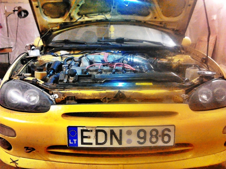

StandartinėParašytas:24 Vas 2013, 16:05
Įdėtas kuro slėgio reguliatorius TOMEI. Palikom su Lauriu kol kas 5 bar, pakankinimui siurblio. Bet galvoju mest iki 4.5 bar. 4,5 šaiba gyvesnės tikrai, visa kita - velnias žino, gal net prasčiau, realiai manau reikia reguliuoti ;) Next --> DAUGIAU ORO (klze manifold), piktesnės žvakės (kad kurą suvalgytų geriau), purkštukai (kad smagiau vyktų procesas) ir pompa (to make sure kad galima naudot ramiai).
Prisegu foto ;)

StandartinėParašytas:24 Vas 2013, 18:34
jeigu nori daugiau oro, tai dar reiketu, pazaisti su portinimu galvu ir kolektoriaus.
ir manau kad reiktu jau programuojamo kompo kad tu galetum sureguliuot - kuro zemelapius.
StandartinėParašytas:24 Vas 2013, 18:42
Tas yra sodriai pinigo, man uz portinima kai paprase + programuojamas ecu tai ... gal jau geriau ecu ir turbo su low budget... nera tikslo portint, efekto nebus, be kompo o jei kompa dedi tai jau ir sraigimanta maloniau det, negu atmosferke bandyt padaryt ,manau :) Beje, Justukai idomi vieta reguliatoriui, ziuriu pas visus skirtingai bus :)
StandartinėParašytas:24 Vas 2013, 19:25
j justuk nulek ir i plovikla kad sirdutes skiriu apkuoptu :)
StandartinėParašytas:24 Vas 2013, 20:33
jeigu variklio apsaugos is apacios ner. tai menuo lietuvos keliais ziema, ir pavasari bus tas pats sudas.
StandartinėParašytas:25 Vas 2013, 11:31
Tikrai nėr apsaugos :/ O plauti neprisiruosiu, žiuemą nelabai verta :) Jo, vietą kažkaip pasirinkom šią nes kirtur užbookinta. :)
StandartinėParašytas:28 Vas 2013, 12:27
Nupirktas kolikas klze ;) 4 amortikai dujiniai, atnaujinama viskas tvarkingai pas pona prezidentą. TAIP PAT, dėsim tvarkinga išmetimo vamzdi, nes buvo kazko labai siauras ivirintas plius KAMPU va taip --> _/ :D Tai vietoj 44mm vamzdzio (stokas kaip zinom ~52mm), tai dabar bus 55mm ir be jokiu islankstymu :) DAR paskeistas guolis bus ;)
