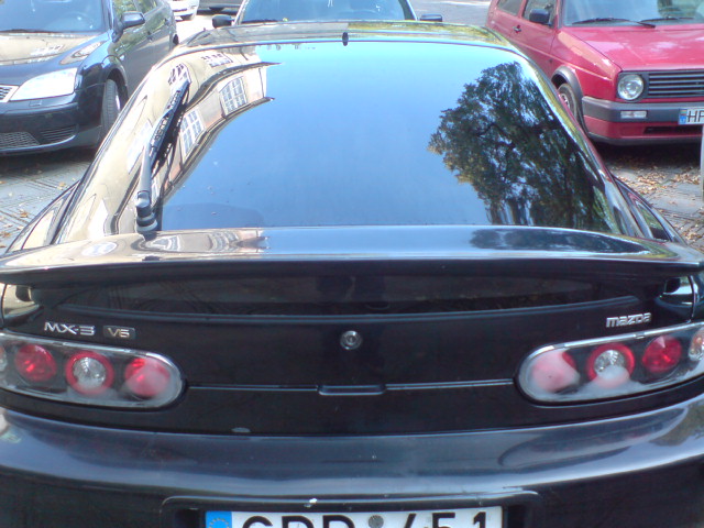

Nu va pradejo rasot jau kaip reikalas lempikes galines :) is pradziu vos kampelis, dabar, kai nuplauni masinkela tai gausiai apsitraukia abi lempos serksnu , zinau, kad PoLTergeistui tas pats buvo, gal dar kam sitas reikalas gadina nervus, taigi prasom pasipergyvenkit, issipasakokit ir paviesinkim rasojimo sprendimo budus, kokius klijus naudot ir isvis nuo kurio galo pradet :)

Čia kaip sakant loterija... maniškės niekada nerasodavo :)
O sprendimas būtų toks, issimi, pro skyles puti karštą orą kol išgaruoja drėgmė. Imi silikona ir apvarai visus imanomus kraštų tarpelius. Tada sukiši atgal lempikes ir tikiesi kad viskas bus gerai :) Mano ecllipses priekinė fara rasodavo, po tokios procedūros, nei lašo.
Tik pažiūrėk, neatsimenu, ar yra nuorinimo angos altezzose, jei ne, tai blogai...
Sekmės :flower:

siulau druskos priberti, gal pades ir gal graziai atrodys. Bet aisku sandarinimas pirmiausiai :D man kaip tik ateina altezos, vyrai skelbiu kad noriu i rasojanciu altezu kluba, kada krikstynos? :D

PoLTergeistas išsigręžė porą mažyčių skylučių pačiam stikliukyje. Rasa išgaravo ir neberasoja. Siūlau su juo pasitart dar ir taip pat pasielgti. Mažiau darbo, nei su silikonu. :) Čia labiau galbūt tinginiams. ;) Svarbu veiksminga, kad būtų. ;)

o jeigu reflektoriu grezt nebutu geriau? Bent nesitashkytu niekuo. Na bet zinoma ir ventiliacija blogesne.

Kad ten labai mažytės tos skylutės. Bet aš nelabai nusimanau apie tai, tai sakau tik tai ką mačiau. :) Vėliau paskaitysiu kaip pasielgėt. :) Įdomu... :)

pas mane rasojo taip pat kokia savaite,bet porai dienuyi pasvietus saulej isdziuvo o as tada silikonu apvariau visur stai ir rezultatas :D

jeigu vasara keisit lemputes tai jokie uzsandarinimai nepades ir ziema uzrasos, jei norit kad nerasotu reik arba duot galimybe susivienodint oro dregnumui su lauku arba laikyt viduj lempos labai sausa ora. Bo jei vasara prileist iprasto oro keiciant lemputes, tai ziema ties 0 laipsniu ar kazkur panasiai ta oro dregme virshys 100% ir bus aprasojes stikliukas :) tai buvo fizikos valandele su profesorium propiesorium :D

pas mane ir altezza carbon luck tai as iskart nusipirkes silikonu apvaraiu kol swiezes buvo grazei nuwaliau kur per daug buwo ir tiek nes iskart mates kad jos ten belekaip sumontuotos ir tikrai pateks vandens i vidu ir rasos plius turekite omenyje kad jei rasoja tai ir lemputesgreit perdegs nuo dregmes visos beje nebijokit visur apvaryt silikono nes jei ir viska istepliosit silikonas sustinges labai lengwai nusivalo vistiek ir nedekit permatomo silikono nekaip atrodis tie sujungimai kur uzdejot tarp faros stiklo to ir pacios faros geriau juoda jei turit juodas ar carbon altezza

Viskas būtų gerai jei neegzistuotų toks reiškinys kaip rasos taškas - temperatūra, prie kurios vandens garai esantys ore virsta sočiaisiais. Nes turbūt visi žinote, kad rasos taške yra pusiausvyra tarp garavimo ir kondensacijos procesų. Šioje temperatūroje ant santykinai šaltų paviršių susiformuoja rasa arba šerkšnas. Oro drėgmė rasos taške yra 100%, todėl pvz jeigu oro temperatūra yra 20С, o drėgnumas - 50%, tai reiškia, kad ore yra 50% to maksimalaus vandens kiekio, kuris gali ten būti. Jeigu oras atšąla iki 9,3С, tai jo sąlyginis drėgnumas padidėja iki 100%, t.y. 9,3С temperatūros oras iki ribos prisotintas drėgmės. Jeigu oras faroje vės ir toliau, tai prasidės kondensato susidarymas - rasojimas, nes oras nebesugebės išlaikyti vandens. Todėl aklinai neužklijuokite silikonu nes drėgmę reikalinga pašalinti kažkokiu tai vėdinimo būdu.
