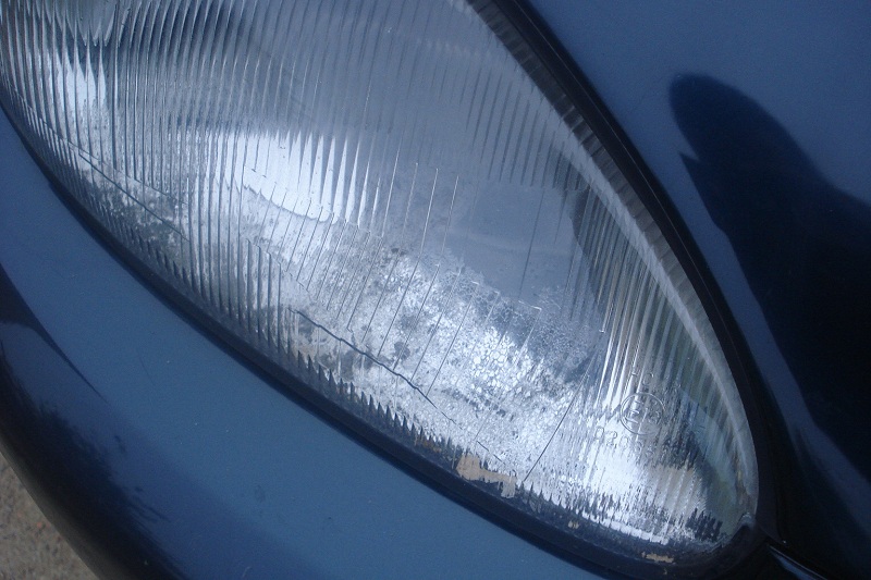

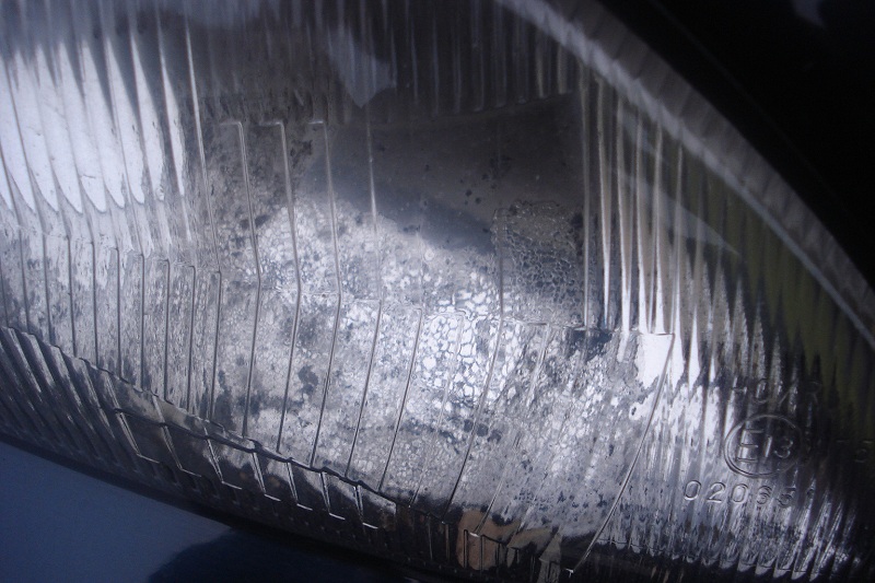

tai wat, ejau TA, nepraejau :D 3 defektai:
1. pazeistas reflektorius (supelijusio zibinto), blogas atspindys.
2. To paties zibinto blogai sureguliuotas zibintas(kreiwai sviecia).
3. Galinio numerio apsvietimo iswis nera, nedega nei wiena lepute...

jei matosi,nufotkink sawo ta stebuklinga zibinta. gal te iswis neber to reflektoriaus blizgesio jau.:)

Galinio numerio apsvietima bandziau daryt, niekaip neiseina... saugikliai wisi sweiki, laidus tikrinau, bent kiek neprofesionali iranga leidzia :D wis tiek darbas bewaisis...
nzn kaip cia matysis, nes stiklas nenuimtas, bet wa...

StandartinėParašytas:01 Rgs 2010, 06:43
restaurot reflektoriu reikia, kazkur nete maciau kad yra firmele uzsiima tuo, panasei kaip cinkavimas, tik aliuminio pudra ar kazka tokio naudoja
StandartinėParašytas:01 Rgs 2010, 09:01
nu blin,as su tokiu praejau,pasiseke man.
gal kai pastebejo,kad swiesos kreiwai sureguliuotos,atkreipe demesi ir i nusilupinejima.
o tai nebutu papsasciau ir pigiau sidabrine spalva nupust? per stikla nebesimatytu lupinejimusi ir atrodytu twarkingai,susireguliuotum spinduli ir butu twarka

o tai ce tas kur purvina ce ir yra reflektorius tas???
StandartinėParašytas:01 Rgs 2010, 11:40
Ne. Reflektorius yra aplink lemputę (tas kuris reguliuojasi sukinėjant varžtukus).
Čia šitas kur pelija/apsilupęs neturi VISIŠKOS reikšmės kelio apšvietimui, nes nuo jo atspindėjus šviesa, geriausiu atvėju Dievui į langus šviečia.

esant sitam apsilupimui, ziurint i fara, dvigubai mazesnis apsvietimas eina... tai wat, radau ta desines puses fara, sweika, wiskas gerai, uz 60lt. dar nusideresiu koki 10lt manau, ir paimsiu... wisa pasikeisiu, ir manau gerai bus...
