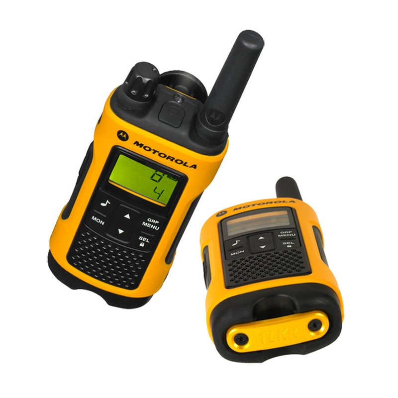

T80.jpg [208.6KiB |Peržiūrėta 5608 kartus(ų) ]
T80E.jpg [96.47KiB |Peržiūrėta 5608 kartus(ų) ]
