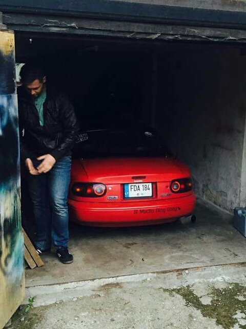

Kol aš Belgijoj, mašina palikta Vilniuj. Įdomu, kas čia bus...
uploadfromtaptalk1431091166956.jpg [197.62KiB |Peržiūrėta 7029 kartus(ų) ]
StandartinėParašytas:08 Geg 2015, 17:47
tai visgi tave vakar mate vilniuje pro haneri vaziuojanti? :D
StandartinėParašytas:09 Geg 2015, 02:43
Ne aš važiavau ;) bet mašina mano :)
