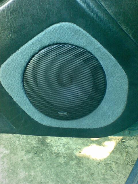

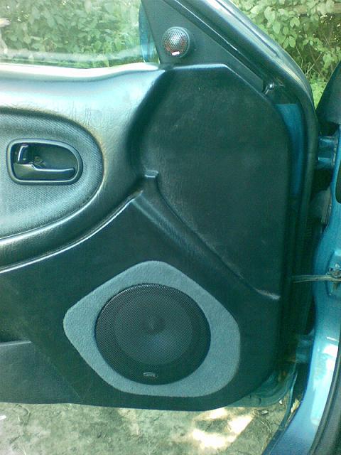

Galutinis variantas toks
Atvaizd003.jpg [64.48KiB |Peržiūrėta 6049 kartus(ų) ]
Atvaizd004.jpg [58.33KiB |Peržiūrėta 6049 kartus(ų) ]

Bagazine tai stpdw, per lietu vaziuoju ir klausaus ar koloneles shnypshchia ar vanduo i arkas musha nuo ratu :) skaitau jei daryt tai pilnai. Dar paskui veltinuku ant virsaus, ir bus caca lialia :) atsiusk i pm savo saskaitos nr, varda ir pavarde, kai susigalvosiu - pervesiu pinigelius ir graziai paprasysiu nupirkti :) ten nebus kad veliau negausi tos dangos?
Beje graziai padaryta :)

to BOT287, nepyk bet sita groteliu apdailos ideja nukopinsiu, seniau masciau kazka tokio, bet tu pirmas igyvendinai :D
ai klausimas? cia stock grotelese ispjoviai skyle? ar is fanieros naujas pjoviai?

Pjoviau is fanieros ir su karstais klyjais libdziau prie originalios paneles,stockines groteles panaudojau kaip sablona o poto ismeciau i siukslyne tek kur joms ir vieta :)
