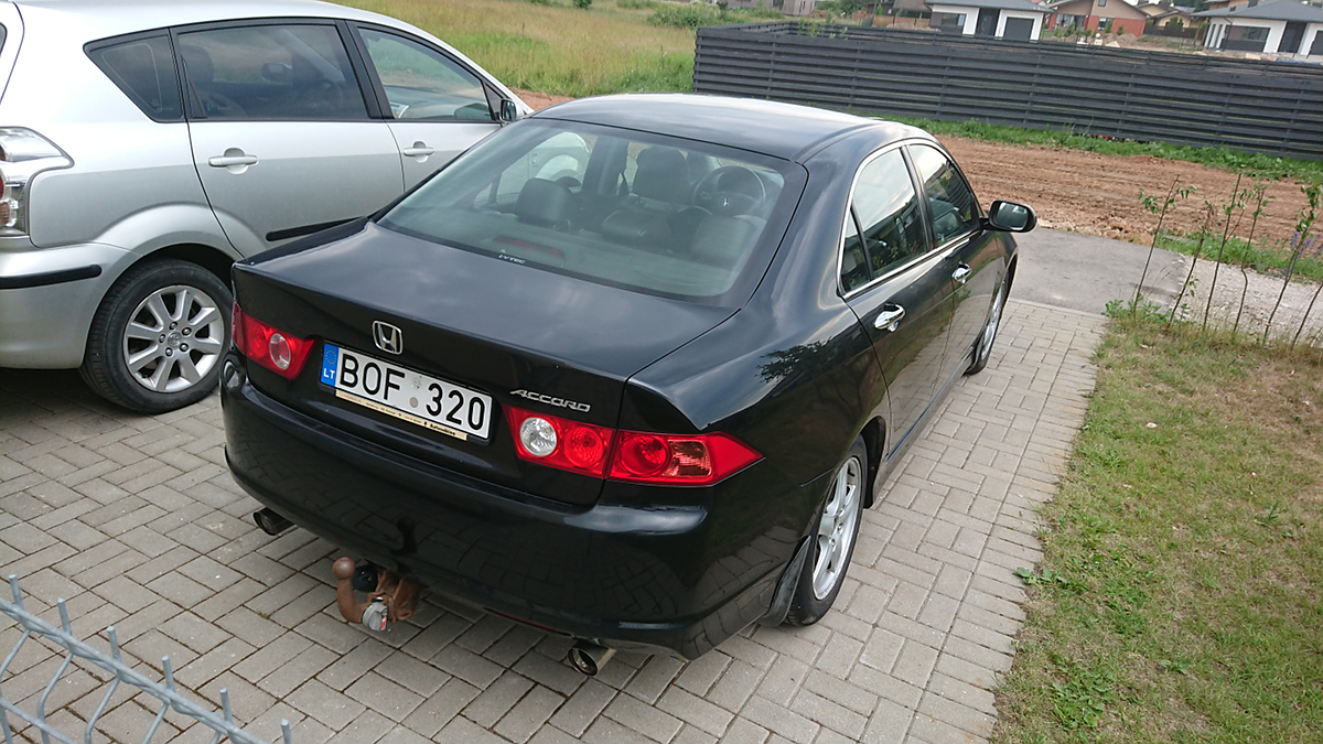

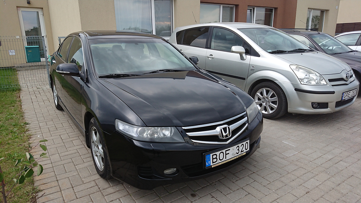

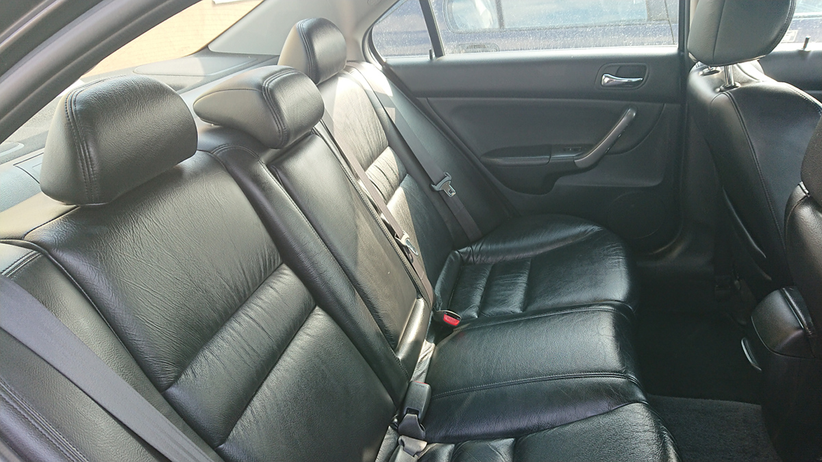

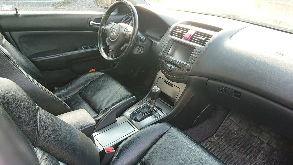

Reik sakau pakurti temą ir surašyti šiokia tokia istoriją. Paskui būna smagu pažiūrėti kas buvo daryta.
Honda Accord 7gen facelift
Pagaminimo metai: 2006
Komplektacija: Executive
Variklis: keturi cilindrai 2.4L 190AG benzinas
Pavarų dėžė: penkių bėgių automatas (yra galimybė junginėti pavaras ranka)
Kėbulo kodas: CL9
Sanaudos (visada įjungta klima):
* trasoje ~7L/100km
* miestas ~12L/100km Vilniečiai sako pila 14L, taip kaip aš važinėju (kabinu mažiau miesto) 10L, žiema prie -20C iki 12L
Kas naujo facelift'intam modelyje:
* automatiškai pritemstantis salono veidrodėlis
* keleivio sėdynė reguliuojama elektra (senam modelyje buvo tik vairuotojo)
* xenon su dienos šviesų rėžimu (šito dar neatkasiau kuom realiai skirias tiesiog degantys xenon, bet jie dienos metų persijungia į kažkokį kita rėžimą)
* minimaliai pakeisti priekiniai žibintai (prefacelift žibintai aštaukti, todėl atstovybė juos nemokamai turėtu keisti į facelift'inius)
* kitokios priekinės grotelės
* kitoks skydelis, su kitokiu apšvietimu bei mandresniu ekranėlių ant spidometro
* atnaujintas navigacijos sistema (pas ką juos yra), naujesnė programinė ir techninė įranga, todėl facelift modeliui žemėlapiai vis dar atnaujinami
* integruota bluetooth laisvų rankų sistema
* papildomos funkcijos borto kompiuteryje pvz: galima nustatyti, kad užpylus kuro automatiškai nusiresetintu odometras, pyptelėjimo įjungimas pasiekus tam tikra greitį (atrodo tris greičius galima nusistatyt)
Nupirktas su rida: 234000
