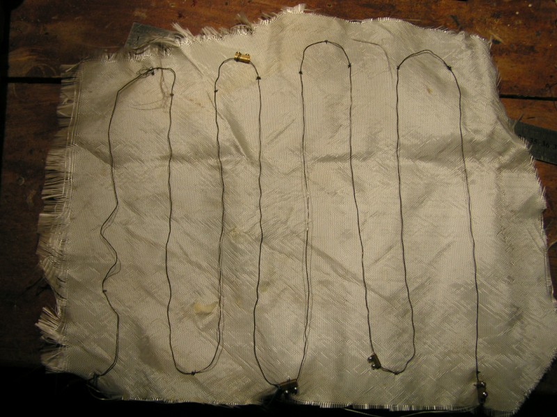

Failo aprašymas:Nichromo viela(sudurta is keliu del to, kad ish liekanu dariau xD )

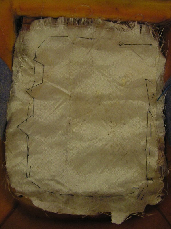

Failo aprašymas:prisiuvau viela prie stiklo audeklo, kad neuzsitrumpintu tarpusavyje. nes sutrumpejus spiralei prades ipatingai kaist.

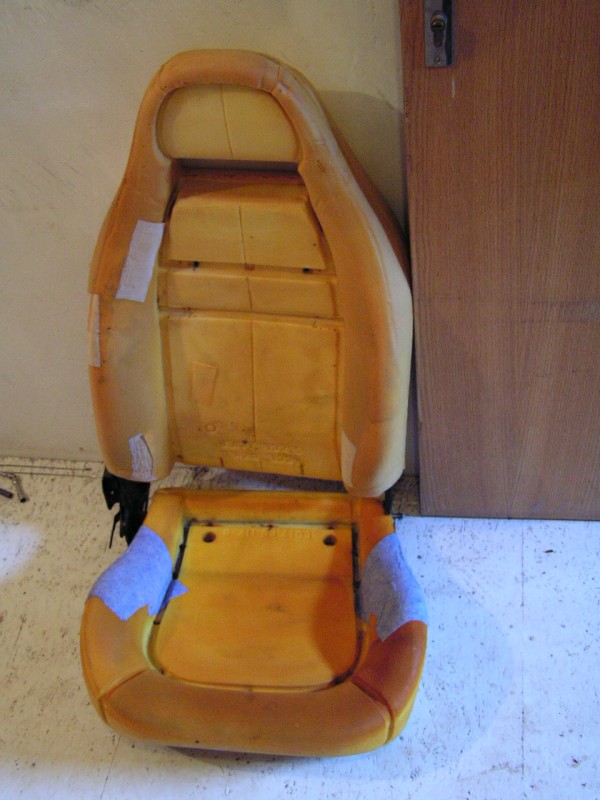

Failo aprašymas:pakloju sedyne stiklo audeklu.

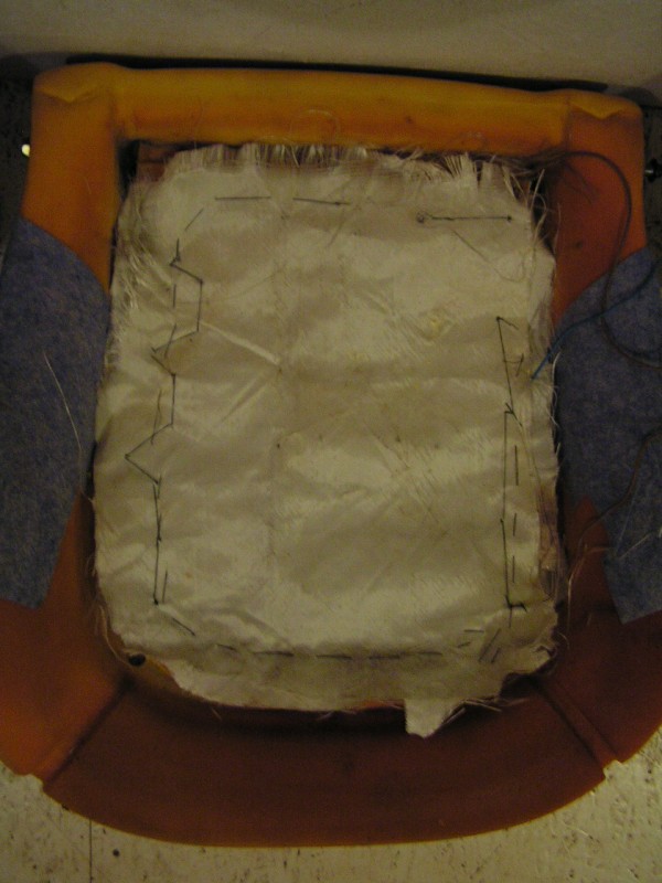

Failo aprašymas:uzdedu elementa(viela)

Failo aprašymas:Prisiunu viena prie kito stiklo audinius.

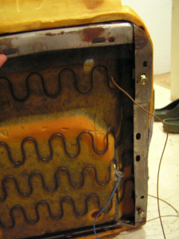

Failo aprašymas:Pratempiu laidus per pacio padarytas arba esamas skyles parolone.

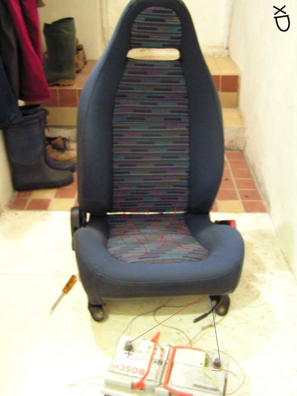

Failo aprašymas:uzvelku ishskalbtus sedyniu apdarus ir pajungiu prie akumo ishbandyt.
