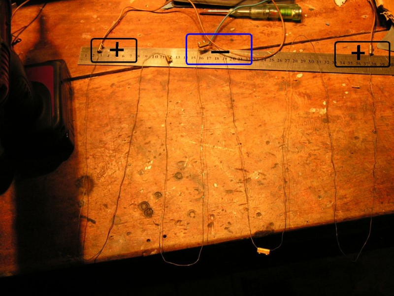

Visu pirma jum reiks NICHROMO vielos apie 2.5m(kaina maziau lito/metras) vienai sedynei. 0.6-0.7mm storio(su kuria dariau). Deja Vilniuj neragau, kad kas turetu tokios vielos, bet apskritai Lietuvoj yra.
Pats dariau ish atlieku rastu po ranka. Manishke nichromo viela buvo ish kazkokio shildytuvo.
Taigi, reiks laidu (betkokiu buitiniu 220v itampai) sujungimams reiks montaziniu kaladeliu, tiksliau jose esanciu variniu vamzdeliu su varztukais.
Dar reiks Stiklo audeklo patiest, kad Nichromo viela nekotaktuotu tesiogiai su parOlonu, nes nesedint ant sedynes, bet ja ijungus kaitinimo elemento(vielos)temperatura gali siekti 200 lapsniu Celcijaus.
Shiame How To pavaizduota keleivio sedyne, vairuotojo sedyne jau senokai padaryta ir veikia kuo smagiausiai be jokiu keistu kvapu ar kitu nesklandumu. Temperatura nustatau pagal vielos ilgi. Kuo trumpesne tuo karstesne. Tiksliu atstumu nematavau, bet nuotaruokose bus preliminariam suvokimui padeta linuote. pagal toki padaryma 8 "stripeliai" per pus padalinti po 4 ir pajungti kaip nuotraukoj nesvarbu ar + ar - svarbu skirtingais poliais :roll: . 4 stripeliai tai yra viela sulanstyta kaip gyvatele ir butent shitas ~120cm atstumas yra aukso viduriukas tom sedynem su mano 0.7mm storio nichromo viela. kad per ju apmushalus pasijustu shiluma per ~2min. ir shildytu maloniai saikingai. zdz -nedegintu.

Failo aprašymas:Nichromo viela(sudurta is keliu del to, kad ish liekanu dariau xD )

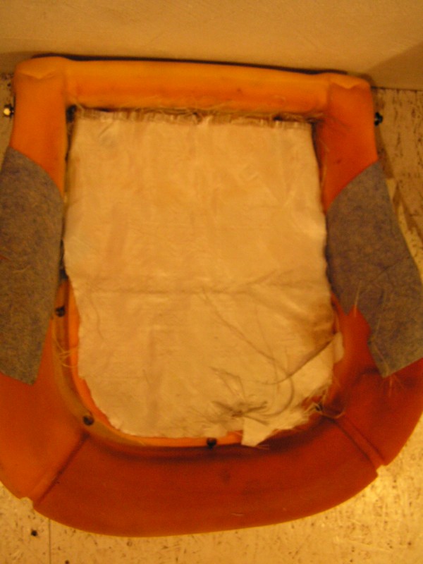

Failo aprašymas:pakloju sedyne stiklo audeklu.
