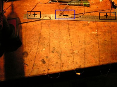

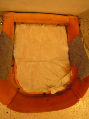

Shiame How To pavaizduota keleivio sedyne, vairuotojo sedyne jau senokai padaryta ir veikia kuo smagiausiai be jokiu keistu kvapu ar kitu nesklandumu. Temperatura nustatau pagal vielos ilgi. Kuo trumpesne tuo karstesne. Tiksliu atstumu nematavau, bet nuotaruokose bus preliminariam suvokimui padeta linuote. pagal toki padaryma 8 "stripeliai" per pus padalinti po 4 ir pajungti kaip nuotraukoj nesvarbu ar + ar - svarbu skirtingais poliais :roll: . 4 stripeliai tai yra viela sulanstyta kaip gyvatele ir butent shitas ~120cm atstumas yra aukso viduriukas tom sedynem su mano 0.7mm storio nichromo viela. kad per ju apmushalus pasijustu shiluma per ~2min. ir shildytu maloniai saikingai. zdz -nedegintu.
Failo aprašymas:nurengta
Resize of PICT0064.jpg [93.89KiB |Peržiūrėta 5096 kartus(ų) ]
Failo aprašymas:Nichromo viela(sudurta is keliu del to, kad ish liekanu dariau xD )
Resize of PICT0029.jpg [122.58KiB |Peržiūrėta 5096 kartus(ų) ]

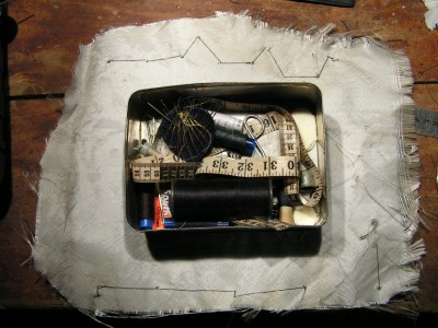

Failo aprašymas:prisiuvau viela prie stiklo audeklo, kad neuzsitrumpintu tarpusavyje. nes sutrumpejus spiralei prades ipatingai kaist.
Resize of PICT0031.jpg [146.03KiB |Peržiūrėta 5096 kartus(ų) ]

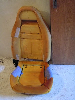

Failo aprašymas:pakloju sedyne stiklo audeklu.
Resize of PICT0035.jpg [75.63KiB |Peržiūrėta 5096 kartus(ų) ]

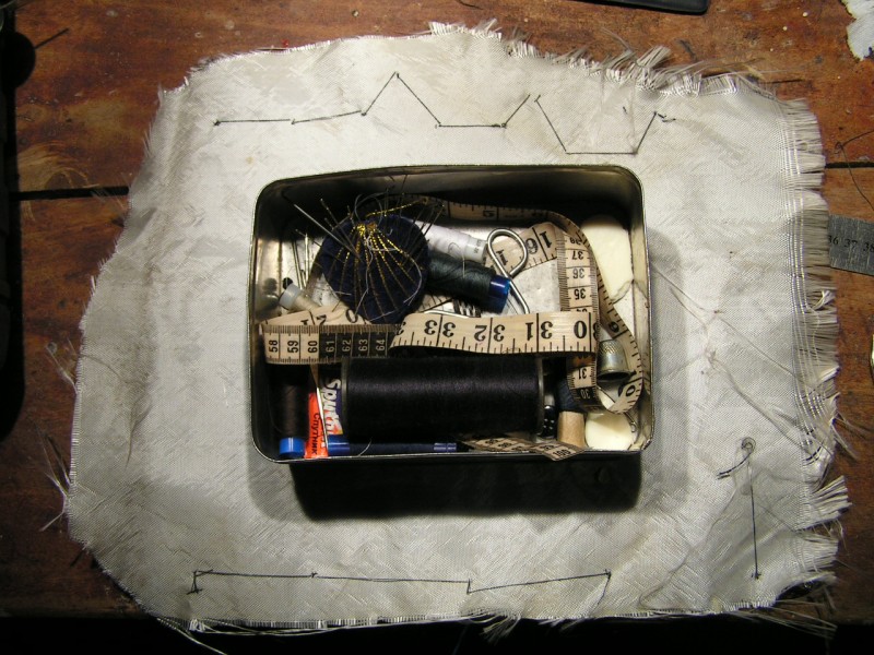

Failo aprašymas:Prisiunu viena prie kito stiklo audinius.
Resize of PICT0048.jpg [115.35KiB |Peržiūrėta 5095 kartus(ų) ]

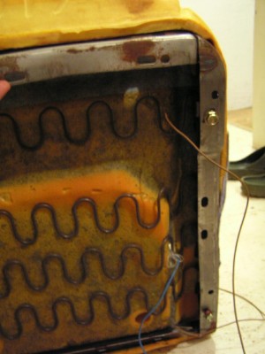

Failo aprašymas:Pratempiu laidus per pacio padarytas arba esamas skyles parolone.
Resize of PICT0056.jpg [91.72KiB |Peržiūrėta 5095 kartus(ų) ]
