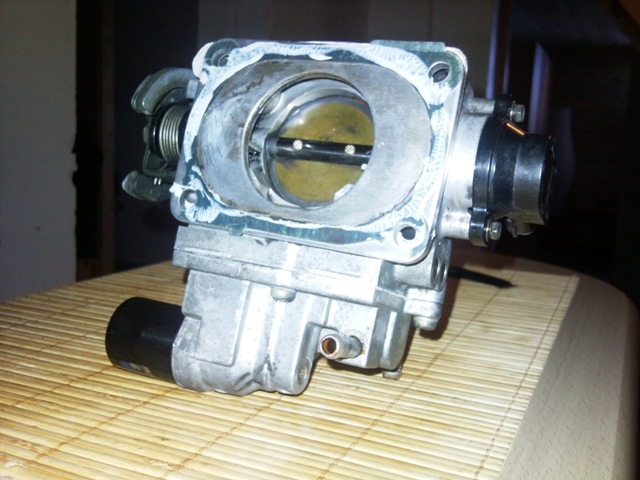

taip atrodo surinktas droselio skelndes korpusas
Nuimam ortaki, atjungiam droselio padeties davikli, pazimim jo padeti, nuimam davikli. Nuemus ortaki matom toki vaizdeli:
Toliau atjungiam ausinimo skyscio padavimo ir grizimo vamzdzius, nusiema biski sudetingai, nes blogas prieimas, bet imanoma. Nuimam akseleratoriaus trosa. Atsukam 4 varztus 12 raktu, atsargiai nuemam droselio skelndes korpusa. Pas mane ten tiek sudo buvo, kad net pasibaisejau. Stai taip atrodo nuimtas droselio sklendes korpusas:
Is korpuso apacios sunkiai issukam 4 varztus, atskiriam dalis atsargiai nepazeidziant tarpines. Apatine dali nuvalom ir padedam i sona, salia padedam tarpine. Toliau carb cleaneriu ir vata kruopsciai nuvalom droselio skendle ir aplink ja. Po to ipilam i tara zibala, padedam ten sklendes korpusa atmirkyti kokiom 2 valandom:
Istraukus viska isvalom svariu skuduriuku arba vata, dar pavalom purvo likucius carb cleaneriu, ir surinkinejam. Jei kas nors nuiminejant pazeide tarpine tarp droselio skelndes ir isiurbimo kolektoriaus, ja galima pakeisti kartonu arba paranitu, sutepus aukstos tempertaturos hermetiku.
Jei kam nors pasoks laisvos apsukos, varikliui isilus sureguliuokit iki normos, uzrumpinant kontaktus TEN ir GND diagnostiniam lizde.
Valymo rezultatas: lengviau uzsikuria, svelnesnis akseleratoriaus pedalo paspaudimo "atsidavimas", del sanaudu kol kas pasakyt negaliu, mazai pravaziavau, bet is kitu patirties zinau kad sumazeja.

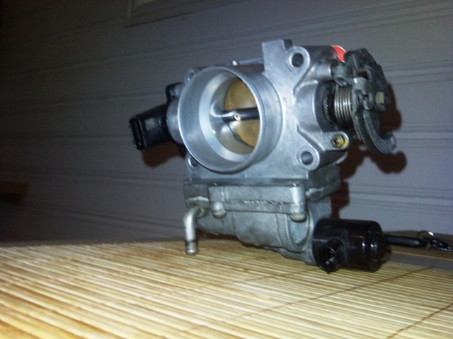

dar keleta foto kaip atrodo isardytas droselis
