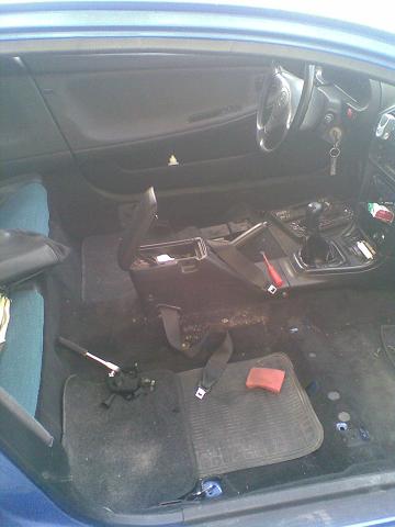

va as ir snd nusiiemiau abieju priek sedyniu uzvalkalus su virsutiniu nebuvo problemu bet su apatiniu tai daug rusisku zodziu istariau :D iskart patariu visiem kas dar planuojat tai daryt issiimkit sedynes bus paprasciau prieit taiva o su zipais tai labai protinga mintis susegt lengviau ir beto kabes tos susigadina dauguma :?
