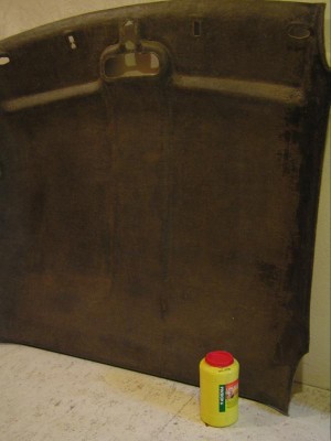

:hello1: Sveiki, taip gavosi, kad nusipirkau mx-3 96m. :? ir kaip zinoma kai uz 1K tai butinai kazkas netaip. todel del kamuojanciu klausimu isstudijavau nemaza dali jusu forumo ir daug kur radau kaip kiti dare tapati kaip as pries cia apsilankant tad buvo stebinanciu sutapimu. :king: Taigi pastebejau, kad galeciau papylditi bent keleta HOW-TO skilties punktu.

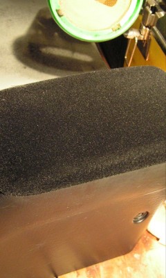

:arrow: Gryztam prie auto: :roll: Salonas priterstas, vietomis medvarsciu prisukiota, Stogas buvo visas susiveles ir pajuodes del ko man beliko tik nulupti pirma jo sluoksni ir visa uzglaistyti ''D3'' lipalu. Taip jus teisingai supratote, (glaistyti lipalu uztruko savaite) kadangi as niekur neskubu ir turiu ideja ji flokuot, nes man tai pasirode geriausias kainos ir rezultato santikis.
Faktas, kad neretai flokas sunkiai pasidengia ant astriu kampu ar astriu sulenkimu. Taipat neprilimpa kai nepakanka kliju, nes pvz. jie susigere i flokuojama medziaga, arba kai klijai pastingsta ir susidaro pavirsine plevele neleidzianti flokui(plaukeliams) pakankamai imikrti i klijus.
minties suolis_ padariau isvada, kad Lietuvoje flokatoriaus uz pinigus nenusipirksi, nes ju nera!
Taigi teko pasidaryti savo. Technologija gavosi netobilnamai tenkinanti mano lukescius del to beliko tik pasimt pakankamai floko ir testi sita uzsitesusi STOGO zygi.
Ka manota apie tai? kokiu turit pasiulymu? gal yra norinciu isbandyt?

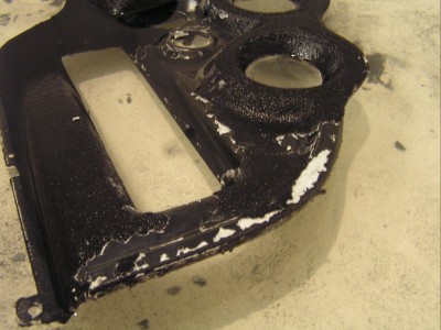

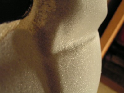

Kaip Jums mano pirmi blynai :?: realybej atrodo geriau ir brokas matosi labiau :lol:

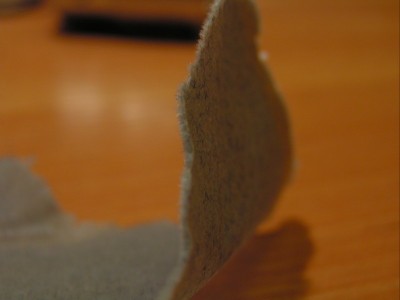

Bet kai is 4-kart teko perdarineji poranki ir dar teks perdaryt, (nespejus isdziut prilieciau) susikaupe nemaza patirtis flokuojant ekologiskais klijais- D3 lipalu. Flokavime klijai yra viso ko pagrindas ir su kaikuriais klijais reikia apsiprast.

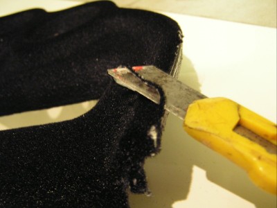

pastaba: Ismirkes vandenyje D3 lipalas su floku paleidzia tik ~30% floko su ukishko shepechio pagalba. norint nuimti nesigavusi/sugadinta floka nuo detales reikia pamerkti ja i vandeni apie 1val. ir su kokiu gramdikliu ''pazeisti'' lipalo plevele , kad galima butu ja graziai nulupinet. Lipalo plevele gali nesulupti tik tokiu atveju jei klijuojamas detales pavirsius buvo susiaustas svitriniu, kas yra visai nebutina, nes pakanka paprasto nuriebalinimo.
Aipe procedura nuotraukose:Siuo atveju tenka nuimineti del neprilipusio floko keliose vietose. Pirma karta naudojau pati pigiausia D3 lipala uz 9lt=1L kuris tikrai pasirode prastenis ir imerkus i vandeni netaip graziai luposi kaip ankstesni brokai :lol: . Teko gramdyti ir trynt shepeciais. Su normaliu D3 lipalu(geltona tara) galima per 2min. viska nulupt kaip ''plionke''.

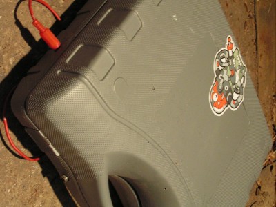

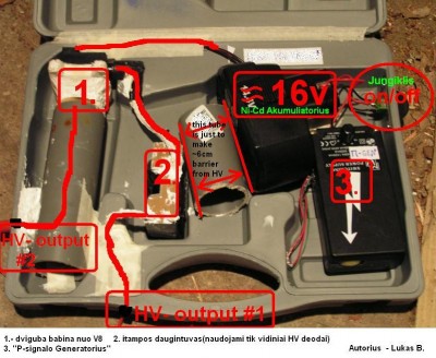

:compress: Stai kaip atrodo HomeMade Flokatorius. Viskas susideda is masinines babinos su dviem kontaktais, seno dreles akumo(pakrauto per jega) ir P-gen'o (kazkas tokio http://radiostorage.net/?area=news/1450) .
Babinos isduodamas aukstos itampos skirtumas gali siekti apie ~70 KiloVoltu, kai 22V input(maitinimas)t.y.8 Voltai daugiau nei babinai galima .Man kolkas uztenka ~50KV is ~16V.
Tas baltas silikonas ant HV laidu ir babinos kaip hermetikas, nes viskas nuo HV kiaurai sviete tamsoje ir babina per save perstipriai ''Dubasino'' :lol:
Tiem kas nori pamatyti flokavimo eiga laukite :arrow: video.
Sunkiausia flokavimo eigos dalis isivaizduoti nesunku, tai yra kliju tepimas ant medziagos. Nieko specifinio, galima su voliku galima su teptuku. Svarbu tepti ne per plonai, bet ir be varvekliu/patioku.

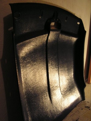

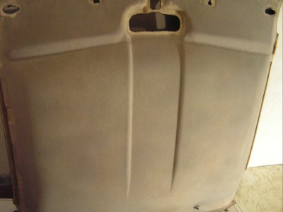

Dar yra vienas geras dalykas su floku, kad ji galima naudoti kaip garso izoliacija, ka as sugalvojau padaryt stogui, vietoj to, kad flokuot isore nusprendziau nuflokavau vidine dali del silumos ir garso iszoliacijos padidinimo, o isore nudaziau lipalu sumaisytu juodu pigmentu.(gyvai man ta nesamone visai neblogai ziurisi todel pasiliksiu kolkas taip)
Mx-3 96m. 1.6 Dohc
StandartinėParašytas:08 Gru 2012, 03:12
Pranešimai:33
Skype:gazolin134
:lol:
betkaip nuflokuota, uztat silumos ir garso izoliacija.
