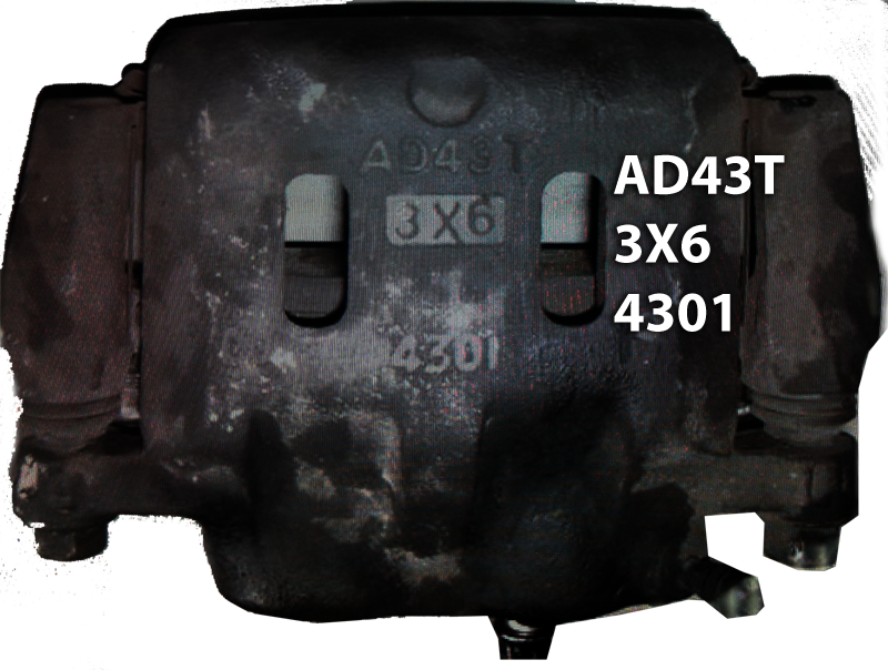

Suportų:
2POTCaliperCode.png [585.15KiB |Peržiūrėta 6491 kartus(ų) ]

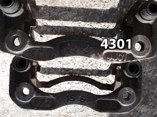

Suportų laikiklių:
2potBracketCodes.jpg [68.5KiB |Peržiūrėta 6491 kartus(ų) ]

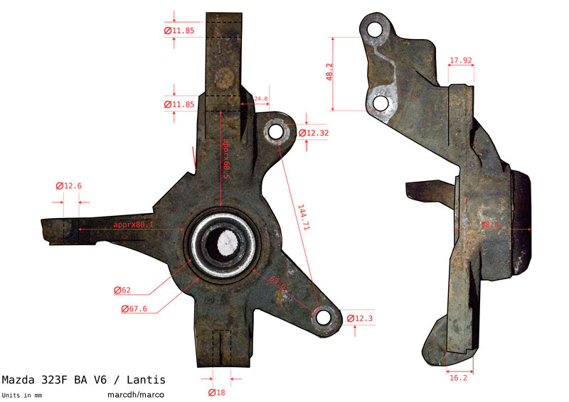

323 stebulės turi atrodyti taip. Įspėjimas stebulės ausys yra su 12.3mm diametro skylėmis. Jas vėliau reiks padidinti.
323Fv6Hub.jpg [41.3KiB |Peržiūrėta 6491 kartus(ų) ]

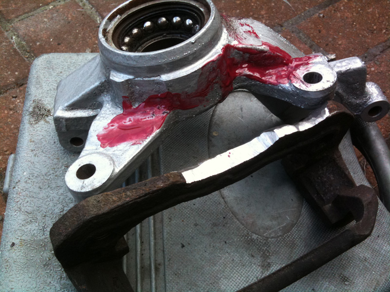

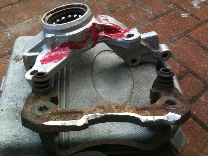

Paruoškite 323 stebules
-nuimkite senus stupicas, galite pasinaudoti plaktuku (kuju)
-Išgręžkite skyles, kad tiktų turimi varžtai
-Nuvalykite ir nudažykite jei norite aišku
Paruoškite suportų laikiklius
-Xedos suportų laikikliai lengvai neužsidės nes jie truputi kitokios formos
-Reikės pasinaudoti bulgarke arba rankutėmis ir nudrožti metalą kol lengvai užsidės.
-Geriau patepti kazkokiu tepalu kad matytumet kur dar liečiasi.
-Nesijaudinkite nudrožus kažkiek metalo vis dar laikikliai išlieka tvirti.
-Įsitikinkite, kad visi važtai lengvai užsiveržia.
2potGrinding.jpg [56.43KiB |Peržiūrėta 6491 kartus(ų) ]
2potGrinding2.jpg [226.81KiB |Peržiūrėta 6491 kartus(ų) ]

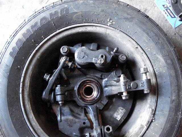

Bandomais ant R14
2potDavor.jpg [101.07KiB |Peržiūrėta 6491 kartus(ų) ]

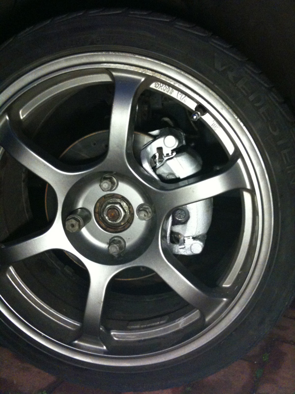

Su biškeli didesniais
2potInstalled.jpg [184.96KiB |Peržiūrėta 6491 kartus(ų) ]

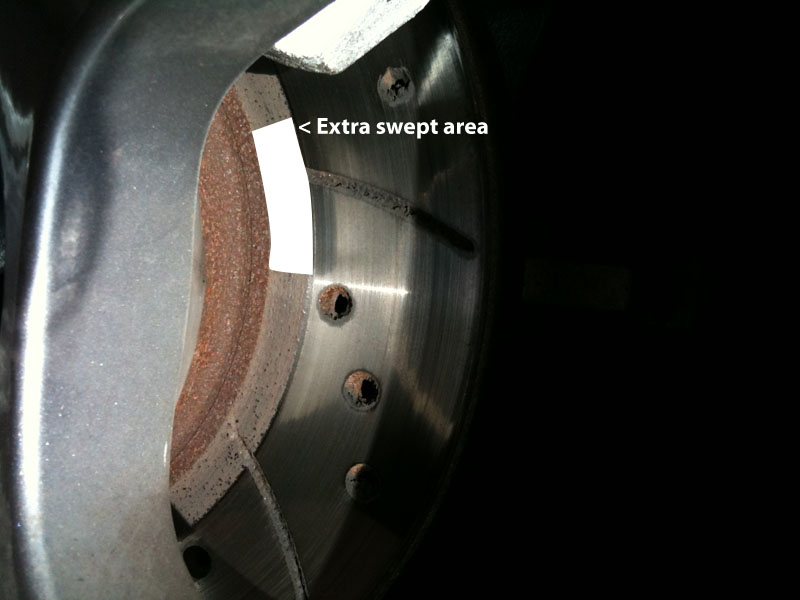

Papildoma dilimo vieta
2potExtra.jpg [32.79KiB |Peržiūrėta 6491 kartus(ų) ]
