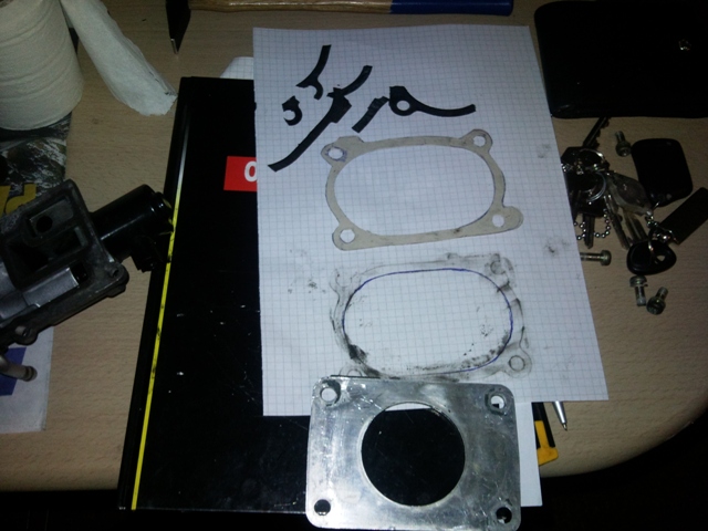

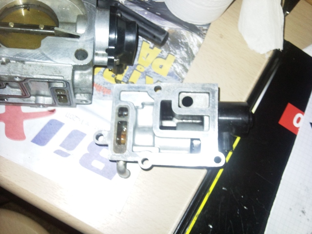

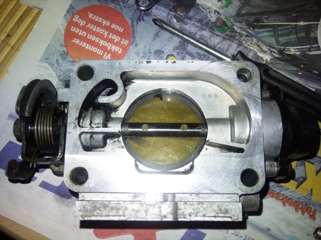

dar keleta foto kaip atrodo isardytas droselis
Photo192.jpg [185.95KiB |Peržiūrėta 4737 kartus(ų) ]
Failo aprašymas:tarpiniu drymas
Photo196.jpg [135.4KiB |Peržiūrėta 4737 kartus(ų) ]
Photo198.jpg [136.01KiB |Peržiūrėta 4737 kartus(ų) ]
Photo199.jpg [159.16KiB |Peržiūrėta 4737 kartus(ų) ]
Photo195.jpg [133.21KiB |Peržiūrėta 4737 kartus(ų) ]
