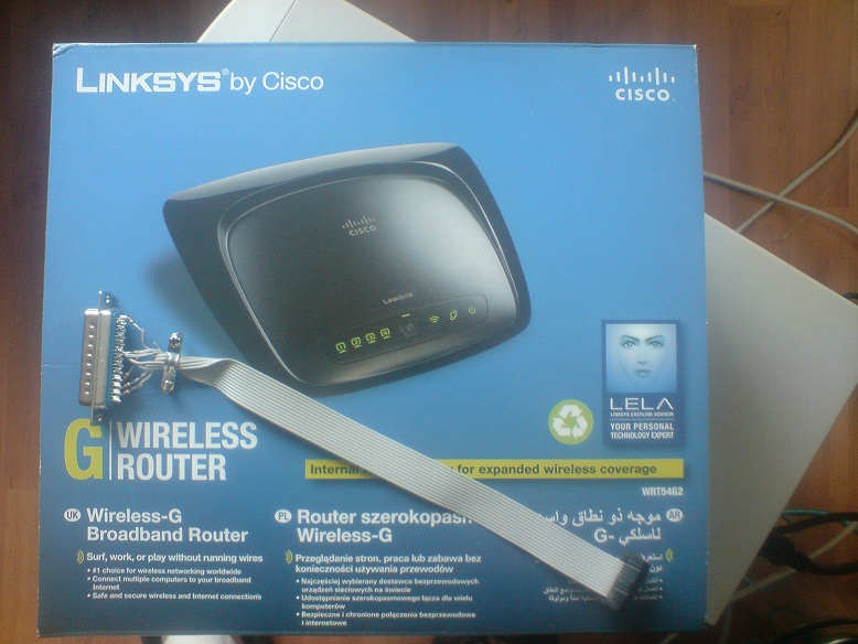

Neseniai susidūriau su problema , prireikė vieniems klientams suteikti prioritetus tam tikriems pisijungimams (t.y. garantuoti kad tam tikros programos neudojanęios interneto resursus veiks be trikdžių ir jų darbo neįtakos puslapių vartymas pašto tikrinimas ar kokių filmų-muzikos siuntimas ) .
Kadangi jie jau turėjo nusipirke bevielį maršrutizatorių Linksys WRT54G2 pradėjau ieškoti kuo pigesnės išeities (visgi krizė).
Taigi suradau projektą , pasiknaisiojes radau visa reikiamą informaciją , perrašiau programinę įrangą (aišku po perrašymo gamintojo garantija nustoja galioti), kaip ir nebuvo problemų. Padirbėjus pas juos , tas routeriukas Linksys man visai patiko , nusipirkau sau tokį patį ;)
nieko nelaukdamas perrašiau savo naujajame routeryje orginalia programinę įranga i dd-wrt , dirbo daug stabiliau niekibinėjo , bet aišku nebūčiau aš jeigu nesugalvočiau paeksperimentuoti :twisted: , taigi prasidėjo eksperimentai , kaitaliojau dd-wrt versijas norėjau viską išbandyti :twisted: . Po vieno eilinio programinės įrangos perrašymo routeris užlūžo :evil:
Taigi vėl prasidėjo paieškos , aišku vėlgi radau visą informaciją minėtų programinės įrangos plėtotojų puslapyje ;) Kadangi paprasti variantai kaip "Hardreset" nebepadėjo man , teko paimti lituoklį į rankas ir daryti intervenciją į geležį .
Kabelio ir pajungimų schemos labai paprastos kaina detalių apie 5 Lt (LPT female jungtis su dezute , 4 rezistoriai po 100 Ohm kabeliuko apie 30cm , 12 kontaktų jungtelė , bei jungtis lituojama ant routerio ), kiek daugiau problemų turėjau su pačiu routerio programavimu , galutina išiandien pabaigiau , aišku "Experience'o" tašku prisirinkau :D
Taigi jeigu kas turės klausimų , norės savo routerį pasitobulinti galite kreiptis , jeigu kas nors turite nereikalingą arba neveikiantį routerį kurį norėtumėte padovanoti "Mokslo vardan" mielai priimsiu :lol:
Kiek veliau pridėsiu chema jungimo ;)
DSC00426.JPG [164.11KiB |Peržiūrėta 5766 kartus(ų) ]
DSC00427.JPG [161.33KiB |Peržiūrėta 5767 kartus(ų) ]
DSC00429.JPG [157.78KiB |Peržiūrėta 5768 kartus(ų) ]
DSC00430.JPG [135.31KiB |Peržiūrėta 5769 kartus(ų) ]
DSC00432.JPG [161.74KiB |Peržiūrėta 5770 kartus(ų) ]
