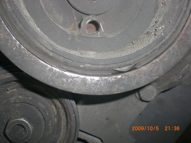

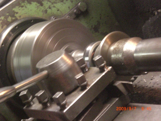

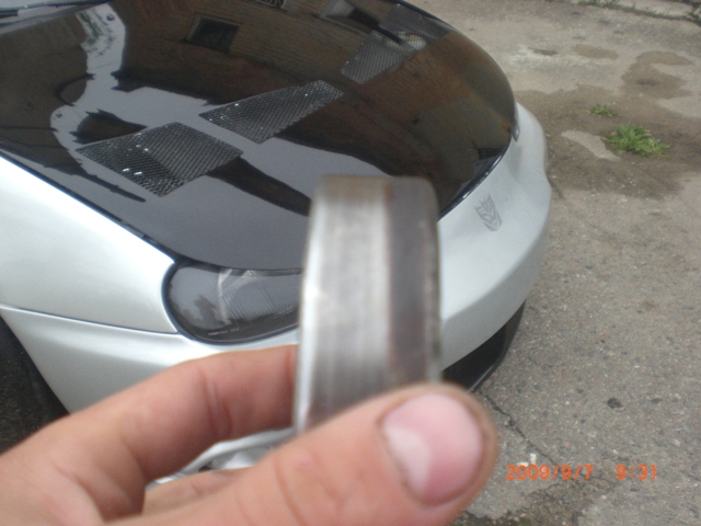

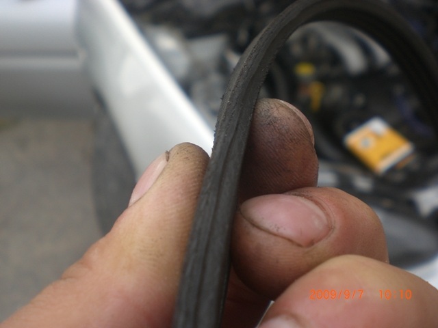

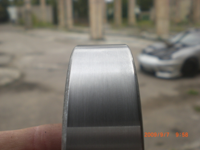

buvo uzgriuvusi liga generatoriaus dirzus per pusantro menesio pakeiciau tris tai isiaikinau kdel taip ir ja panaikinom :) priezastis buvo tame kad nevenodai nudiles buvo itempejo skivelisa kuris dirza suskersuodavo ir mesdavo ant generanoriau
Failo aprašymas:taip atrodi senao dirzo sonas
CIMG4056.JPG [191.95KiB |Peržiūrėta 6307 kartus(ų) ]
Failo aprašymas:po nutekinimo
CIMG4049.JPG [181.56KiB |Peržiūrėta 6309 kartus(ų) ]
Failo aprašymas:tekinimo eiga kainavo tik 5 lt
CIMG4048.JPG [229.35KiB |Peržiūrėta 6307 kartus(ų) ]
Failo aprašymas:taip atrode mano skivas
CIMG4047.JPG [233.94KiB |Peržiūrėta 6308 kartus(ų) ]

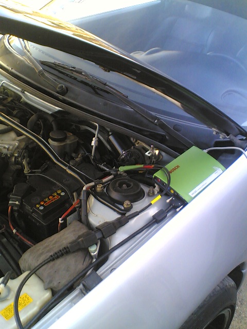

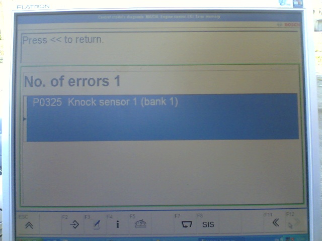

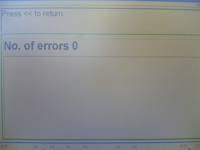

sis sestadieni pas mus servise buvo atvares elektrikas kuris dare kompiterines dikeagnostikas tai aisku kad ir savai mazitei pasidariau paprasiau kad paiskintu kas kaip ir pabanditi paciam tai rado viena klaida detotonacijos daviklio kazkokia klaida o seip visis elektros prietaisai dirba pe priekaistu ir kura jabai gerai maiso nes kompas jokiu korekciju nedaro :cheers: :cheers: :cheers:
Foto(018).jpg [50.54KiB |Peržiūrėta 6307 kartus(ų) ]
Foto(017).jpg [65.78KiB |Peržiūrėta 6307 kartus(ų) ]
Foto(016).jpg [116.52KiB |Peržiūrėta 6310 kartus(ų) ]
Foto(015).jpg [108.44KiB |Peržiūrėta 6310 kartus(ų) ]
StandartinėParašytas:20 Rgs 2009, 17:10
na kad knock sensorius meta klaida ne isgeriausiu.
del to kartais gali dingti trauka.

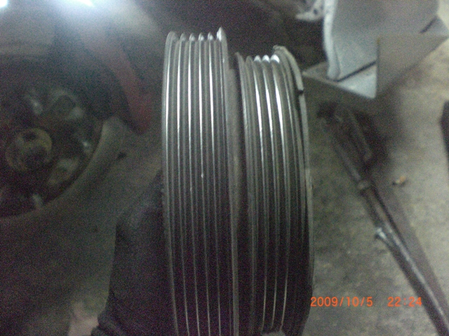

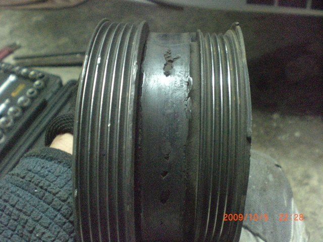

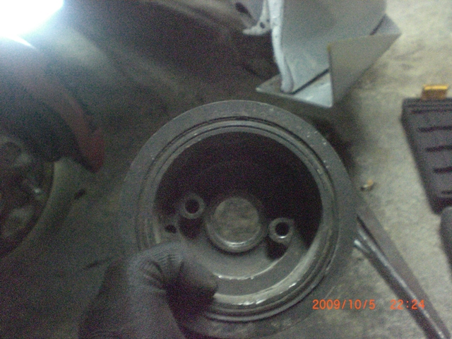

nuka sendien manoji sutreikavo :( is darbo grizau vien ant akumo supliso skivas imanoma ji gal sutvarkit ar butina keisti :?: :?: :?: patarkit ka daryt :roll:
CIMG4080.JPG [229.37KiB |Peržiūrėta 6308 kartus(ų) ]
CIMG4081.JPG [235.05KiB |Peržiūrėta 6307 kartus(ų) ]
CIMG4086.JPG [248.97KiB |Peržiūrėta 6307 kartus(ų) ]
CIMG4074.JPG [259.83KiB |Peržiūrėta 6308 kartus(ų) ]
StandartinėParašytas:06 Spa 2009, 05:23
nelabai matau kur truke, bet manau jai virinsi, turi nepamirst balanso manau :roll:
StandartinėParašytas:06 Spa 2009, 07:08
Tokias detales tik keisti , arba turint auksines rankas ir tinkama (auksine) tekinimo paciam issitekinti , siaip nemanau kad brangiai kainuotu ;)
