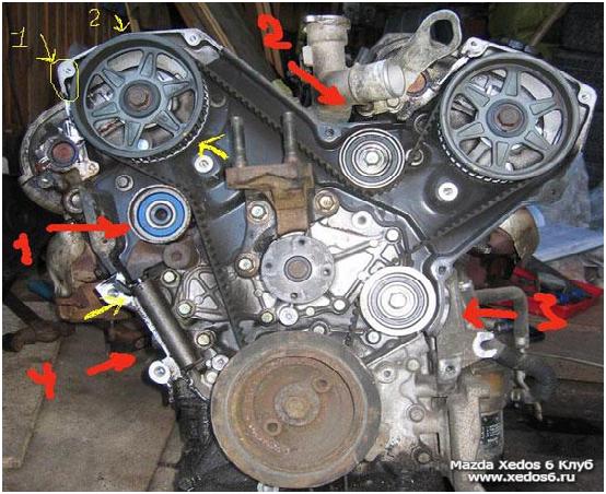

ar kas nors keite pagrindini dirza V6 varikliuose savo jegom? Jei taip, ar pavyko is pirmo karto teisingai uzdet? ir kokia tvarka uzdejot? as uzdejau pirma ant alkuninio veleno, po to per (3) veleneli -> desinis paskirtstymo velenas -> (2) velenelis -> kairis paskirstymo velenas -> (1) velenelis, ir po visko atlaisvinu hidraulini itempeja. visos metkos isstatytos teisingai. Bet nepataikau kelis dantelius. jau 3 kartus nuiminejau-uzdedinejau, ir tas pats visa laika.

Manau kad kolkas nelabai kam tai teko daryti , o pagal ka sprendi kad nepataikai ?

kad nelygiai variklis dirba, ciaudo, ir aiskiai detonacija girdisi. galvojau kad zvaklaidzius pirma neteisingai sudejau, patikrinau - teisingai.

kazkiek tai gali kompensuoti keiciant paskirstytojo padeti.

kiek pamenu pas tave buvo trukes dirzas , gal tame problema , o kaip voztuvai ???

galite mane pasveikinti, uzdejau kaip reikia. voztuvu neuzlenke, viskas dirba OK ;)
