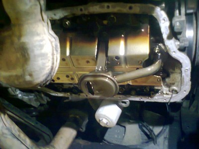

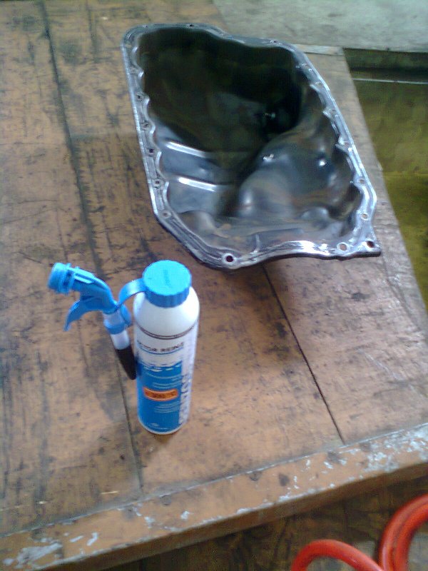

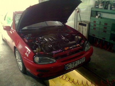

Na ka snd buvo padirbeta su mx.Sutvarkytas tepalo pratekejimas po karteriu.Nuvalytas senas hermetikas,uzlipdytas naujas.Nuo 8 ryto vyko judesys :)
Taip pat pervertas gazo troselis kitaip(TAIP KAIP TURI BUTI) nes gryba buvo vienas meistrelis pridares KONKRECIAI.
Dabar galima vel zoooo'mint drasiai :hello1:

Buvo taip:Pritvitintas su "hamutu", pilnai neatsokdavo sklende nes kliudavo uz troselio to pasekoje laikydavo aukstas apsukas ir visas troselis buvo netaip.Kristupas pats kai pamate sako buvo visai kitaip troselis,Tai va padarem taip kaip buvo kai dar buvo masina pas Kr.
