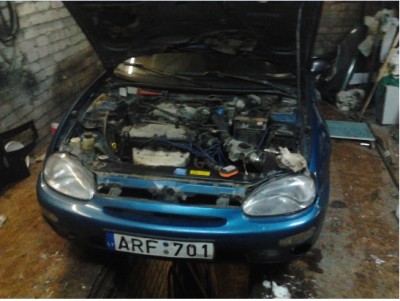

sweiki forumieciai ir nariai :) tai vat pamaciau viena mazda netycia skelbimuose tai nutariau isigyt ir truputi atgaivit ja masine ne super jau kaip sakoma ir metuose 21m masiniukui :) tai bandysiu davest truputi iki normalaus stovio. :) tai vat kelios dienos su masiniuku nuvariau jau i garaza ir kaip sakoma dalinai aprinkta ;)
1.isplautas visas variklis nuo tepalu aisku dar ne viskas nusiplove bet jau truputi geriau nei buvo viskas su laiku :) bus ziurima kur ir kas leidzia tepala ir keisim :)
2. nuimtas benzo bakas nupirkti nauji kuro slangai nes senieji kaip pasakius jau kura varvino lauko pasveiciau su sepeteliu pradejo ciurksles begt :) bet nieko bus plastikinai juodi grazus :)
3.nuimti visi posparniai bagazine isrinkta buvo ieskoma kirmesio na ir kaip sakoma viska nuardzius jo atsirado ir tikrai nemazai kur nebuvo skyles ten pavalius atsirado :) surasta gero metalo bus pervirinti balkiai bagazinej laukas prie stakanu skyles ryt variklio skyriu aprinkinesiu. bet kaip keista pasirode kad dar slenksciai sweiki :) na gal kas iki manes buvo juos dares tai kolkas ten nelindau nes salta :)
4. sudetos naujos zvakes pakeisti laidai, isplautas ir suteptas oro filtras, nupirktas naujas kuro filtriukas :)
ziemos sezonui kolkas tiek darbu planuosiu sia saw spet viska jau sutvarkyt ir isvaziuot i trasa :) pavasary ziuresim ka galima daugiau padaryt.
visa kita su laiku kai sakoma :)

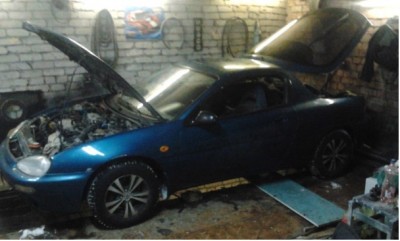

na va kelios foto is garazo :) gal kokio klubiecio buvusi si mazda :)

padarysiu daugiau foto visko kas padaryta sumesiu i saita ir linka priseksiu tada matisis o cia su telefonu pora gavos nekokiu bent parodyt kas per bolidas :)
