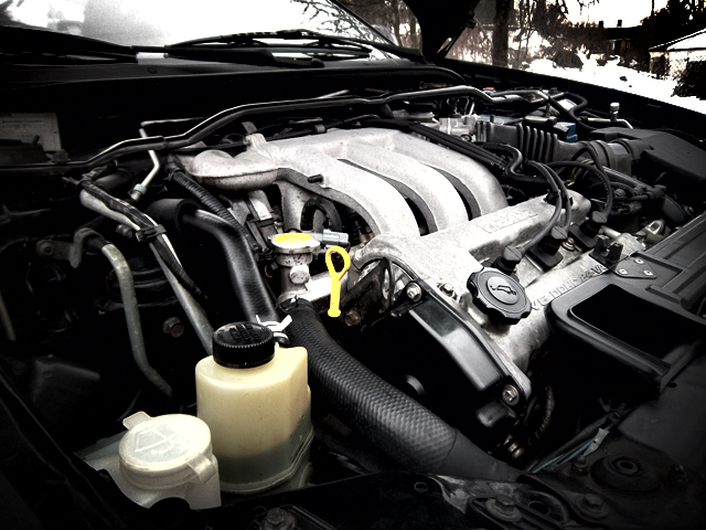

Ka gi, sutvarkius biurokratinius reikalus ir pasalinus is salono mazdaug 5kg smelio, atlikti siokie tokie darbai:
:arrow: Sutepta kulisa, dabar begiu svirtis vaiksto laisvai.
:arrow: Uzdetos naudotos 195/50/R15 Dunlop Winter Response padangos.
:arrow: Pakeisti valytuvai Champion (priekyje 53cm ir 48cm, gale 51cm).
:arrow: Isplautas variklis.
Del termostato ir iki normos nepakylancios temperaturos - elektrikas pasikrapstes konstatavo, kad viskas tvarkoj ir kad rodykle tokioje padetyje yra normalu, tai pagalvojau, jog is tiesu geriau rodykle truputi zemiau, nei truputi auksciau.. :D Zodziu, bent jau artimiausiu metu, nesuksiu del to galvos.

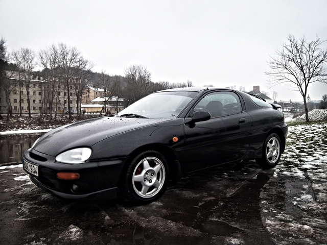

Truputis idomybiu is kebulo darbu etapo:
:arrow: Sutvarkytas ir nudazytas dauztas sparnas.
:arrow: Nudazytas priekinis buferis, uzdetas lipas.
:arrow: Nudazyti ir uzdeti galiniai purvasaugiai.
:arrow: Priniauktas priekinis stiklas.
:arrow: Privirintas sportinis Asso bakelis.
:arrow: Pakeisti apluzineje galiniai zibintai tvarkingais.
:arrow: Pakeistas priekinis zibintas, idetos Narva Range Power White H4 lemputes.
:arrow: Bamperio posukiai pakeisti i oranzinius, gabaritai atjungti.
Vasara turbut keisiu priekini stikla, nes jo bukle jau nekokia.. Uz lipa dekoju Lauriui, uz galinius purvasaugius - Aurimui. :)

StandartinėParašytas:02 Vas 2013, 17:20
idomus sprendimas pakeisti baltus posukius ir geltonus. kaip tik dauguma iesko baltu.
StandartinėParašytas:02 Vas 2013, 17:43
Cia stilistinis uzmanymas - panaudoti juodos ir oranzines spalvos kontrasta. Amerikoniski bamperio posukiai dera prie stockiniu galiniu lempu ir soniniu posukiu, o ateity galbut dar strutbaras bus nudazytas oranzine spalva.
