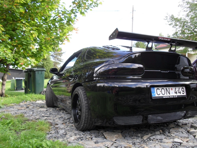

pristatau savo mazdute V6.Perdazytas visas kebulas(pakeista spalva)buferei daryti pacio paruosimas ir dazymas mazdos taip pat pacio. variklys stokinis tik idetas kuro slegio reguletoriu sukelta iki 5.8baro idetas lengvintas smagraktis(aciu didelis MARCIUI) sudetos lambo virei durims sudeti bixenonai 6000 kelvinu siuo metu mixas neturi minusu vazuoja ba priekaistu.ateities planuose KL-ZE ir artimiausiu laiku bus perdazomas dar karta visa isore su STANDOX black dip perl ir lakuojama bus su RM DAIMOND DM laku

Autorius:  Tomelis [15 Rgp 2010, 05:16 ]
Pranešimo tema:  Re: Audriaus mx3 v6 96metuku
grazei atrodo :occasion5: grazi spalva. o nepermazai vietos islipt?? :lol: :roll: ;)
p.s. rezultatas geras :hello1:

Autorius:  audrius [15 Rgp 2010, 13:43 ]
jo jau norgeje :geek: galvojau kad i kelta bus problemu ivaziuoti bet padejo spiceles paduskas po ratais kad nesulauziciau buferio :D

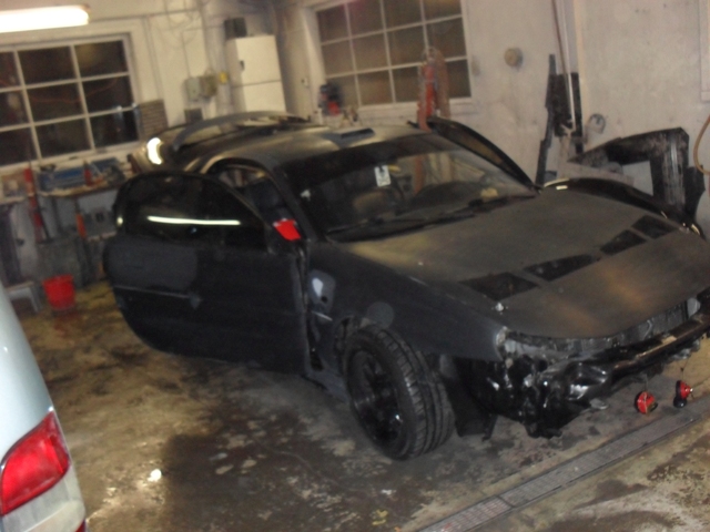

sendien uzsiemiau savaja mazdute vakare ir susisveiciau perdazimui pagruntavau kur buvo susedimai spaklio.ryt apsiklijuoju ir penktadieni vakare su sefu susitariau kad dazimo kamera butu laisva.nupirktas auto gauges firmos tepalo spaudimo daviklis bandisiu ideti ant kuro sisstemos kad matytiau kiek kuras kila ar leidzesi is salono :D

Autorius:  audrius [12 Rgs 2010, 16:33 ]
penktadienivakare buvo perdazyta o sestadieni surinkta. :love7: lakas tai ka as zinau kaip pradejau maisyti taitoks gelsvas bet pastvejus kokes penkes minutes pradejo skaidreti ir maisimas jo tai kaip nevisu laku 4:1:1.bet liejosi tai labai smagiai kai nusilakavo toks idomus neblizdejo jau isigandau ir susidiorginau tai galvojau sudas kazkoks bet is ryto kai atejau i kamera tirai likau apakes blizgejo lyg veidrodis neveltui ir vadinasi RM CRYSTAL TOP :peace:

Autorius:  Myxa [12 Rgs 2010, 20:28 ]
kamera tj dazymo ogo matmenu, autobusus dazyt galima :)
Autorius:  audrius [12 Rgs 2010, 21:57 ]
kameros ilgis 8m plotis 5m ir aukstis 3.5m tai mikras prailgintas ir praukstitas be problemu i vaziuoja ir plius maza masina dazuti ira pliusas nes detales isidelioja placei daug vietos apet viska :geek:
