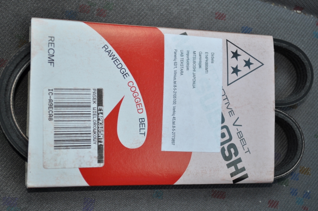

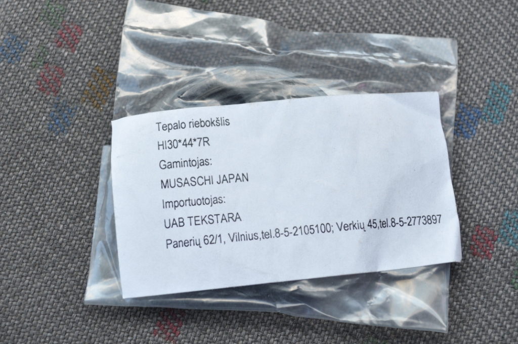

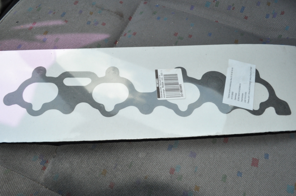

nupirktos detales:
Failo aprašymas:12 lt
isiurbimo_kolektoriaus_tarpine.jpg [426.88KiB |Peržiūrėta 7032 kartus(ų) ]
generatoriaus vairo stiprintuvo dirzelis .jpg [422.63KiB |Peržiūrėta 7034 kartus(ų) ]

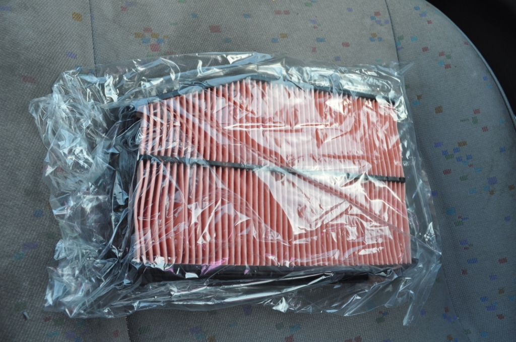

Failo aprašymas:15 lt
oro filtras.jpg [525.93KiB |Peržiūrėta 7032 kartus(ų) ]
pagrindinis dirzas.jpg [543.12KiB |Peržiūrėta 7032 kartus(ų) ]

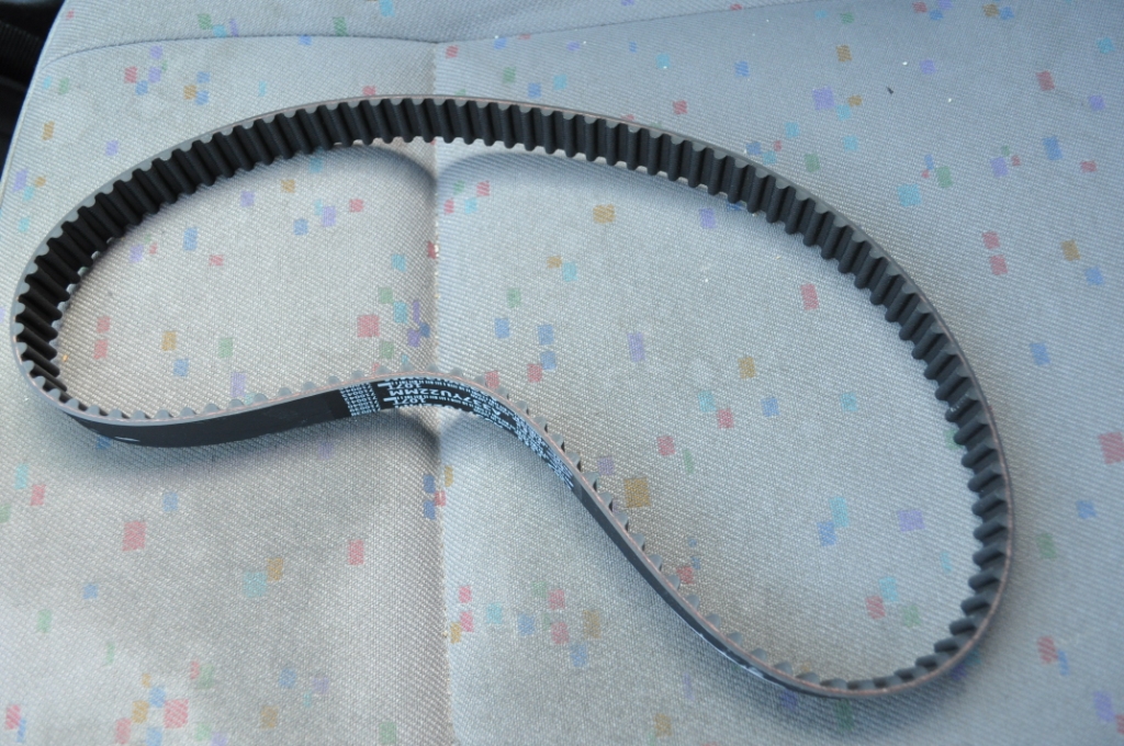

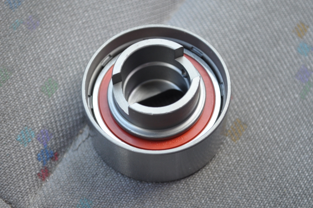

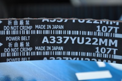

Failo aprašymas:48 lt
paskirstymo dirzo itempejas.jpg [424.55KiB |Peržiūrėta 7032 kartus(ų) ]

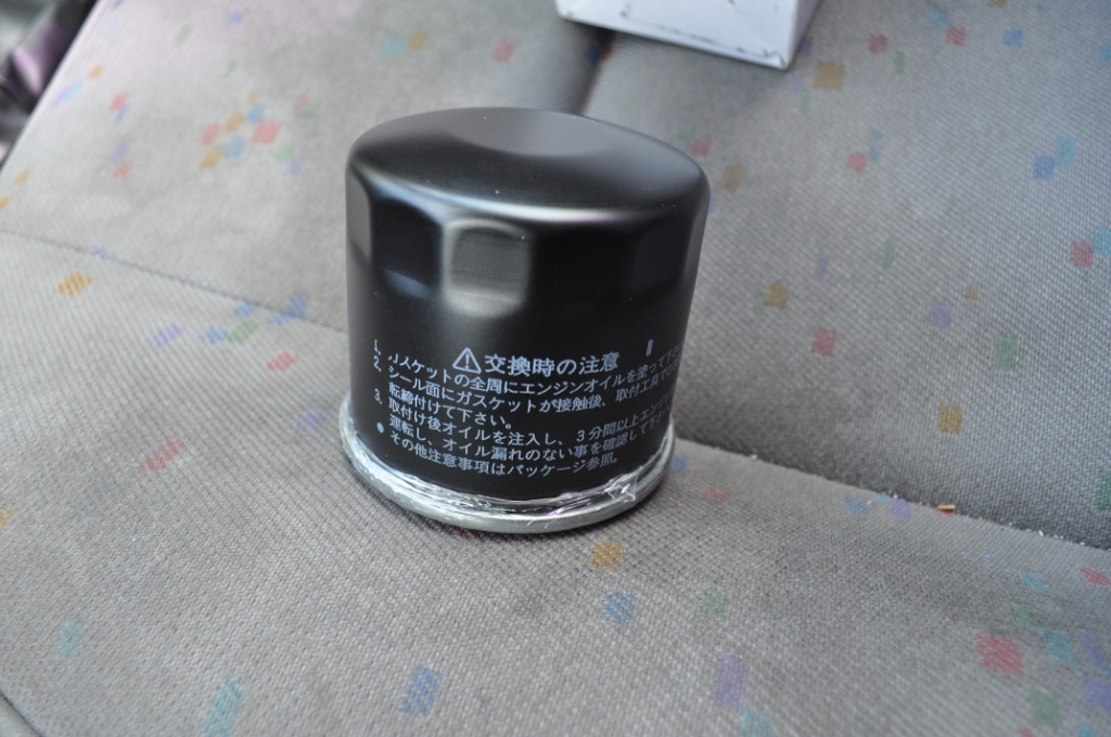

Failo aprašymas:10 lt
tepalo filtras.jpg [311.25KiB |Peržiūrėta 7032 kartus(ų) ]
tepalo ribokslis.jpg [457.48KiB |Peržiūrėta 7032 kartus(ų) ]
Failo aprašymas:paskirstymo veleno ribokslis 7 lt

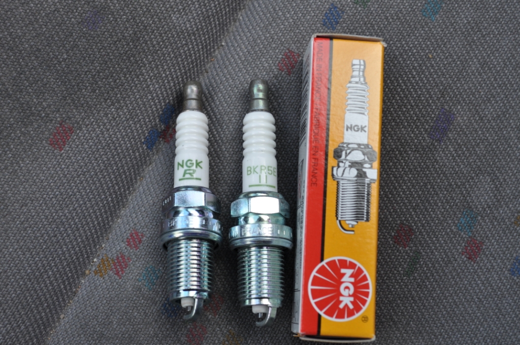

Failo aprašymas:4 x 10 lt
zvakes.jpg [550.25KiB |Peržiūrėta 7033 kartus(ų) ]

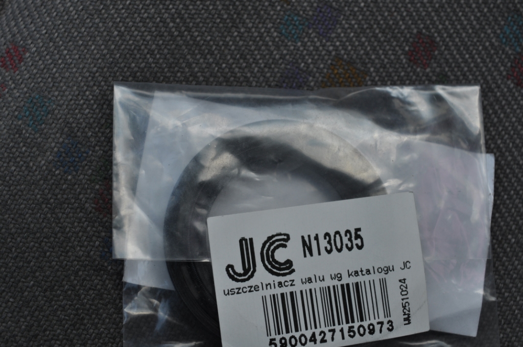

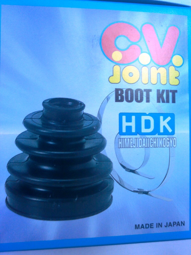

Failo aprašymas:Granatos guma
20090930393.jpg [193.14KiB |Peržiūrėta 7032 kartus(ų) ]

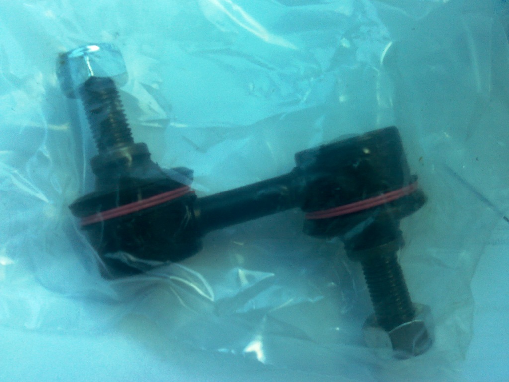

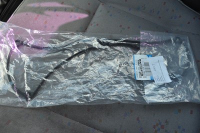

Failo aprašymas:stabilizatoriaus traukutes
20090930394.jpg [155.55KiB |Peržiūrėta 7032 kartus(ų) ]

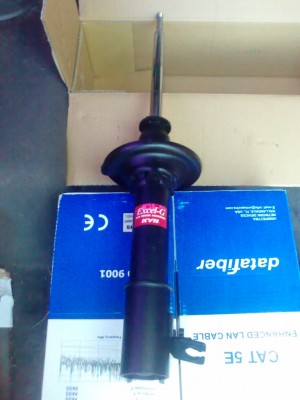

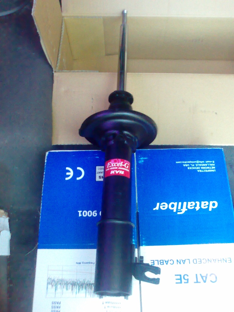

Failo aprašymas:Amortizatoriai dujiniai 2x250lt
20090930397.jpg [177.14KiB |Peržiūrėta 7032 kartus(ų) ]

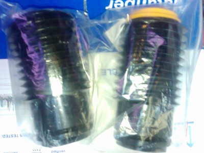

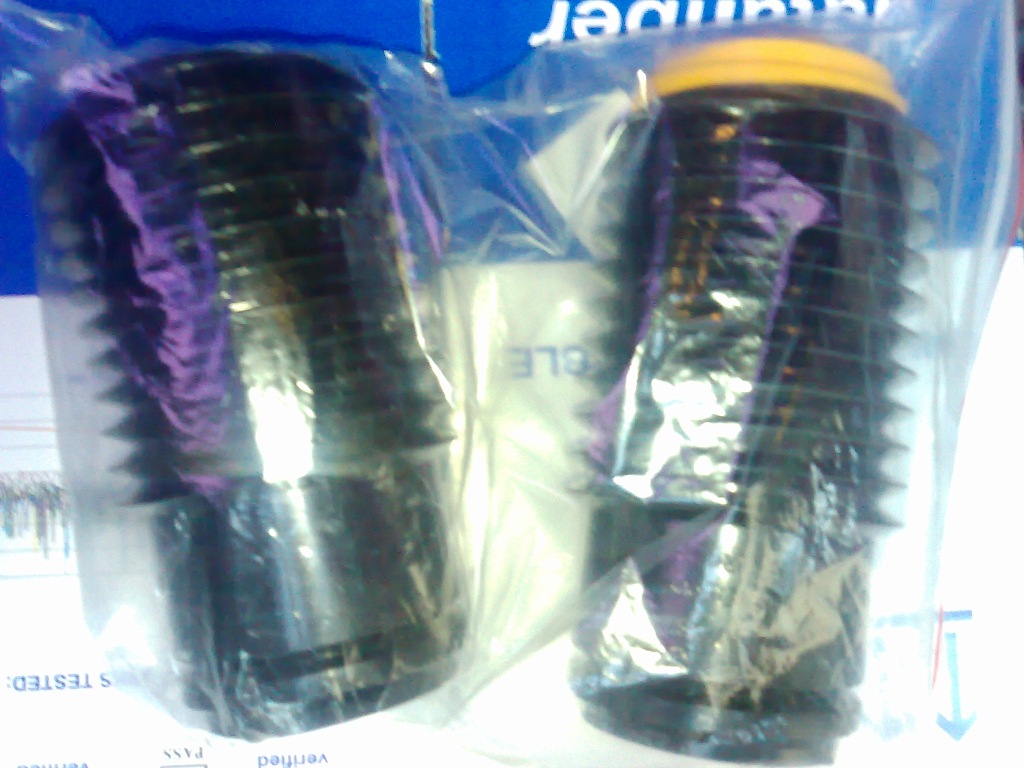

Failo aprašymas:Amortizatoriu apsaugos 2x20lt
20090930396.jpg [183.02KiB |Peržiūrėta 7032 kartus(ų) ]
