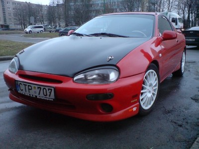

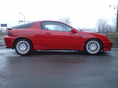

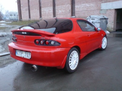

TAIGI MANO MX-AS 1993M GAMYBOS dabar jau 2.5 KL-DE ( is gamyklos isriedejo su tuometine pilna koplektacija isskyrus AC ir sildomas sedynes)
Isore:
RATAI OZ SUPERTURIZMO WRC R16
Pakeista priekine fara (viena nes buvo jau pabirejus)
priekines lemputes PHILIPS BLUE VISION
Uzdetas priekinio bamperio pazeminimas
sudeti numeriu laikiklei (ww.mx-3.lt Kristupas)
Ant priekinio stiklo uzklijuota juosta (juoda is vidines puses )
Tamsintas galinis stiklas
Stovejimo sviesose sudetos PHILIPS BLUE VISION lemputes
numeriu apsvietime balti LED
Nupirkti ir sudeti orginalus galiniai purvasiurbiai
Perdarita visa ismetimo sistema sukurinis rezonatoriai, naujas vamzdynas 53mm, ismetimo bakelis (is anglies pluosto)
Galines orginal faros pakeistos i altezza (carbon luck) lempas ( po avarijos jos dabar be isoriniu stiklu )
Idetas papildomas stop zibintas i gala (is led)
Sutwarkytas liuko mechanizmas pakeistos liuko gumos ,bei vienu dureliu gumos ,dureliu spyneles ( buvo abi prasuktos)
Kapotas perdazytas i juoda matine spalva
Sparco kapoto laikikliai
Pakeisti valytuvai dabar champion
sudetos naujos galiniu pasukiu lemputes (chromuotos)
uzdeti antakei ant priekiniu faru ( nudazyti juoda matine spalva)
pakeisti posukei sparnuose priekiniuose (vietoj senu geltonu blynu sudeti skaidrus posukei ir nulakuoti juodinanciu biski laku )
nulakuoti priekinei posukei ( tamsinanciu laku ,kaip sakoma SMOKE )
sutvarkytas numeriu apsvietimas nes viskas buvo ten ispuve
isimtos priesrukines vietoj ju idetas aliuminis juodas tinklelis
mazdaspeed zenkliukas uzklijuotas
Vaziuokle:
Pakeisti galinei mortizatoriai
pakeisti priekinei mortizatorei
padaryta ratu geometrija (ratu isvirtimas)
Pakeistos galines stabilizatoriaus traukes
pakeistos priekines stabilizatoriaus traukes
pakeistos priekinio stabilizatorio gumos
pakeistos galinio stabilizatoriaus gumos
Pakeisti visi keturi stabdziu diskai ir kaladeles (prieki raizyti maxspeed diskai gale stock diskai ziggi prieki ferado premier kaladeles , gale kasyama kaladeles)
pakeistos stock spiruokles i eibach spyruokles (zemina 4.5cm)
pakeistos galines ir priekines amortizatoriu atramos ir ju guoliukai
pakeisti vairo traukiu angalei
nudazyti ir perinkti visi keturi suportai ( naujos kreipenciosios ir gumeles visos)
pakeistos abi isorines ir viena vidine granatos
pakeisti abieju pusiu sarnyrai
pakeisti priekiniu sakiu sailentblokai visi
pakeisti surudija variniai stabdziu vamzdeliai
pakeistos stabdziu slangeles is guminiu i armuotas
Variklio skyrius:
Pakeisti visi dirzai itempejai guoliai
Nauja vandens pompa
Pakeistas kuro filtras
idetas papildomas minuso laidas geresnem izeminimui
Naujos tarpines variklio dangciuko (leido tepalus)
K&N didelio pralaidumo oro filtras
Pakeisti tepalai (valvoline 10w60)
Pakeistas antifrizas (pravalyta chemija ausinimo sistema)
Naujos zvakes NGK iridium ix
Nauji zvakiu laidai NGK
Atliktas sioks toks variklio skyriaus stailingas kai kurios detales pagrazintos ,perdazytos,senos slangos pakeistos i naujas silikonines
Pakeista babyna ( veliau ir visas paskirstitojas)
sureguliuotas degimas
pakeistas vairo stiprintuvo dirzo guolis
Isvalyta visa kuro padavimo sistema ir kuro bakas
idetas alsuoklio filtriukas
padaryta salto oro padavimo sistema (chruomuotas vamzdynas silikonines jungtis filtras k&n)
perdazyta radiatoriaus apsauga i juoda matine spalva ( ta kur virs radiatoriaus )
isvalytas karbiaratorius ir siek tiek isiurbimo kolektorius
nupirktos ir sudetos naujos akuoliatoriaus klemos su vietom papildomam laidam jungti
nudazyti variklio dangteliai juodai grubletais dazais
Interjeras :
RRS 350mm vairas su 90mm isnesimu aptrauktas alkantra
plazminiai ciferblatai su chromuotais ziedas (spidometro)
perdazytas spidometro fonas
momo vairo stebule
nauji guminiai kilimeliai
aliumine rankinio rankena su oda
peciuko apsvietimas perdarytas (hyper led x6 pagalba)
perdazytos tos plasmases kur skire salona nuo stogo riekinio stiklo tarpose ( dabar juoda matine)
lango sildimo ,priesrukiniu sviesu mygtukus ir i salono apvietimo ryskumo geruliatoriu sudeti balti LED
bagazinejai neoninis apsvietimas derintas su LED apsvietimu
bagazines plasmases aptrauktos juoda akustine medziaga
salono apsvietimo lemputes pakeistos i hyper led
pakeistas vienas daviklis kuris fiksuoja ar dureles atidarytos (buvo surudyjas )
pavaru perjungimo svirtis sparco
pakeistos visos subraizytos ar suluzusios salono plasmases
sutvarkytos vandens nubegimo slangeles ( nebeslampa grindys)
nupirktas ir pajunktas vakumo gaugas
Muzika:
alpine cda-9812rb magas
prieki sudeti :hertz energy" serijos priesbosai 70rms ( specialei jiem padaryti podiumai uzdaro tipo )
"hertz hi energy "spikeriukai 70rms
gale "hertz dieci" serijos kaoksines koloneles 60rms
filtai bosui ir aukstadaznem hi energy klases
rockford frostige p1 x2 subai sleginej dezej su pertvara per abu 300rms prie 4 omu
kondensatorius FLI (1 FARAD)
stiprintuvas TMA 360.2 ab class 360rms prie 4 omu
hifonoks pliuso ir minuso laidai stiprintuvui ( laiko iki 1 kw rms)
kolonelem pravesti visi nauji laidai skirti atlaikyti ju gale ir neprarasti kokybes
tulpinei laidai (nepamenu firmos )
sudeta izoletcine medziaga priekinese durelese ir bagazineja
magui nutiestas naujas pliuso laidas su saugikliu nuo akumoliatoriaus ir naujas minuso laidas nuo kebulo
Artimi planai :
kitas ismetimo kolikas
tepalo ausinimo radiatorius
isiurbimo koliko keitimas i KL-ZE kolika
du jl 10w1v subai
keisti priekines sedynes
tepalo karscio ir spaudimo gaugai
Tolimesni planai :
tuning mx-3 priekines faros (juodos su lesiais)
Anglies pluosto kapotas
Nauja signalizatcija
KASKADA :
O Z superlagera ratai r 16 arba kaska is lengvu japonu (kosei , rota t.t ) plius toyo r88 slikai
uzmaut turbo ant 2.5
blokiruote
tai tokios mano swajones ir norai bei darbai ....

pagaliau susidejau bilstein spyruokles pakeiciau visas amortiku atramas i naujas tai manau priekis teisingai suzemejo kai ir norejau bet galas per mazai manau suzemejo noreciau kad koke 1,5cm zemiau butu ,bet gal tik man taip atrodo nes jau anksciau gale buwo sudeti zemesnes eigos mortikai (KYB) tai kiek pamenu tada suzemejo kai dar buwo stock spyruokles , neswarbu iwertinkite patys .... beliko tik vidine granata pakeist ir priekio geometrija padaryti ir jau galesiu i GM drasei riedeti.
Atvaizd010.jpg [81.98KiB |Peržiūrėta 12243 kartus(ų) ]
Atvaizd011.jpg [79.5KiB |Peržiūrėta 12246 kartus(ų) ]
Atvaizd021.jpg [87.51KiB |Peržiūrėta 12255 kartus(ų) ]

na kagi sendien nuweikiau nemazai darbu wel giometrija priekio dariau jau belekaskelinta karta nes i duobe riebei buwau iwares tai itariau kad reiktu... ir taip ir buwo sake isejus buwo ,weliau ant lango nauja juosta uzklijavo kur langus tamsina (atrodo daug geriau nei senoji juosta ir pro ja matos dar kaskas) ir sumontawau nauja sawo aparatura (ilgai knisaus bet padariau viska iki galo ) ir nuwariau kad specas stiprintuva nureguliuotu twarkingai pagal suba (skamba daug geriau po tos regulevimo) tai tiek ...dar kol nesutemo reiktu nuplaut masina ir wasku padegt ( kiekviena menesi karta nuwaskuoju wasku kuris gaiwina spalva masinos ir apsaugo ,vaskas raudonos spalvos amerikietiskas nepamenu tikslei pavadinimo bet geras atlieka sawo funkcija ....krekomendawo vienas zmogus kuris masinas dazo ....keletas foto ....
stiklas.jpg [65.08KiB |Peržiūrėta 12243 kartus(ų) ]
stepras.jpg [71.83KiB |Peržiūrėta 12240 kartus(ų) ]
bagazine.jpg [56.7KiB |Peržiūrėta 12240 kartus(ų) ]
