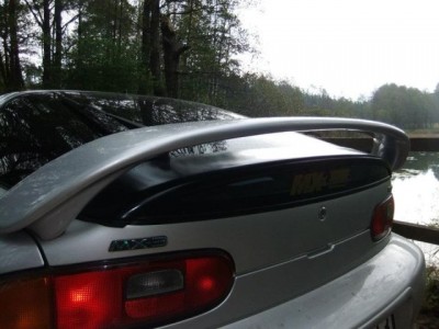

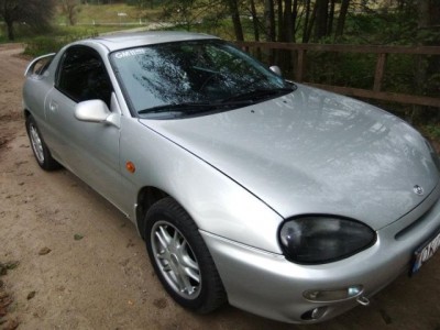

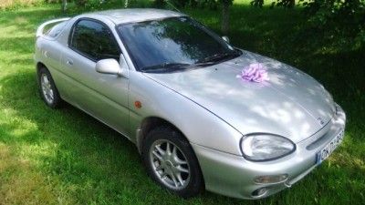

Sveiki, klubiečiai, mx-3 forumo draugai 8)
Pribrendo reikalas ir man aprašyti savo turtus :lol:
Taigi savo 21-ojo gimtadienio proga gavau dovanėlę- sidabrinę mazdą mx-3 1994 metų, 1.6 DohC :hello1: Mylėjau, prižiūrėjau... :flower:
Kaip ir priklauso nusipirkus auto- buvo pakeisti visi diržai, tepalai, filtrai, sutvarkyta važiuoklė.
Vėliau, pigiam važinėjimui, buvo įdėta nauja tiesioginė dujų įranga.

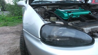

Tada prasidėjo detalių gražinimas :queen:

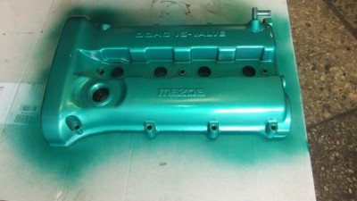

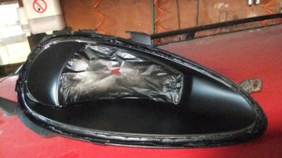

Nudažytas variklio dangtelis, užtamsintos lempos, galinis stiklas.

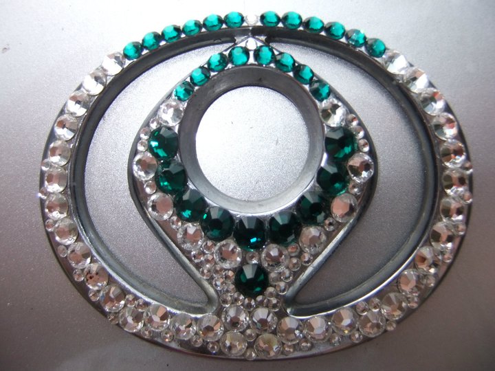

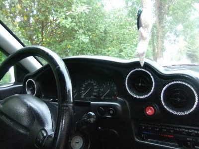

Savo malonumui panelę pagražinau swarovski kristalais :flower:

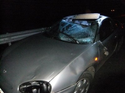

2011-10-22 tapau Mx-3 klubo nare. Gaila, neilgai pasidžiaugiau savo emixu(apie pusę metų) Savaitė po rudeninio GM'o ir pakrikštijimo į klubo narius, pakeliui į Vilnių į kelią iššoko BRIEDIS :evil: ir su šitu mx-3 istorija baigėsi... :cry:

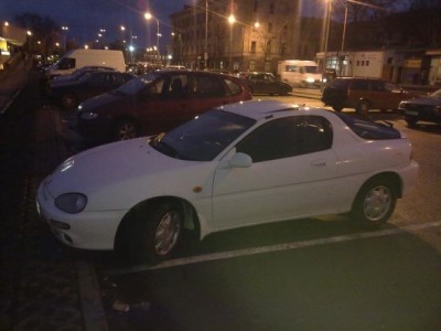

Kelių savaičių bėgyje, numarinus vieną emixą, gyvybę išgelbėjom kitam emixui :D
Pastarasis buvo paliktas laužyne, išardymui.. Stovėjo baltutis 1995 metų 1.6 Dohc visas apdulkėjęs, su nuimtu bamperiu, išimta lempa...
Ir čia jau prasidėjo projektėlis... 8)
Visa kas dar buvo gera iš pilkojo emixo, buvo sudėta į baltą..
Perdėtas variklis, salonas (Ačiū Laurynui ir jo pusbroliui Jurgiui :occasion5: )
Ir dabar po truputėlį investuojama..

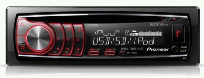

:arrow: įdėtas naujas Pioneer magelis

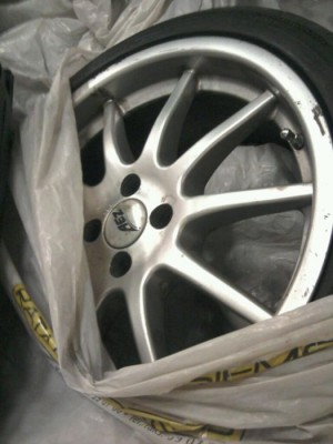

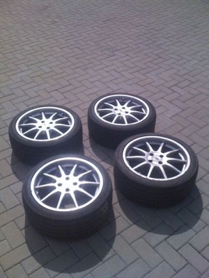

:arrow: vasarai nupirkti R17

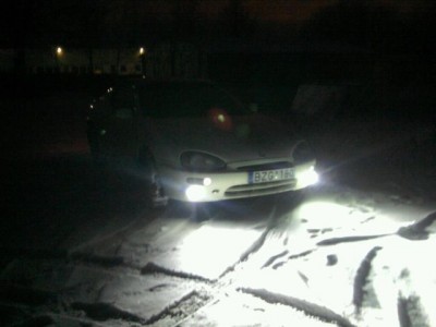

:arrow: į priešrūkines sudėti xenonai

Failo aprašymas:DEH 6300SD

Failo aprašymas:R17 su Toyo Proxes padangomis

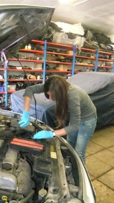

Naujesnio modelio panelei dazymai man visai nieko ziurisi, seno modelio panele dazyta yra baisuva. O seip tai jaukus, svarus mixas :occasion5: Renata, labai gerai atrodo foto kur krapstais prie mix kapota prasidarius, retas vaizdas kada mergina taip pamatysi :) ir tie svarovskiukai jaukiai atrodo ant mx raidziu ;)

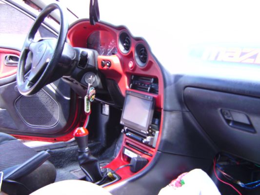

StandartinėParašytas:31 Sau 2012, 21:39
Gal ir daugokai, tačiau vaizdas - liux. Aš pats pradėjau žiūrinėtis, tai būtų visai nieko va taip:
StandartinėParašytas:31 Sau 2012, 23:16
renata o dazymas pigiau? tu zinai kaip sunku ta plastina isdazyti. reik sveist, gruntuot,spakliuot, gruntuot, dazyt lakuot kelis kartus.
StandartinėParašytas:01 Vas 2012, 00:51
Gerai Andrius sako. Dažiausi sau panelės akcentus ant 323P Mazdos. Dvi dienas knisausi, išleidau nemažai pinigų ir tikrai negavau reikiamo rezultato :)
StandartinėParašytas:01 Vas 2012, 17:33
nepik andriau bet dazyt plasmases paneles nera kaveikt isardai gerai su antisilikonu nuplauni , isidelioji, pasijemi plastifikatoriaus arba extrasilerio nuputi juo pirma plasmases palauki 15 min ir dazai pora sluoksniu tada lakuoji pirma sluoksni ,kad vos pasidenktu ,o antra sluoksni kad susilietu visa prodcedura trunka apie 45 min :D
StandartinėParašytas:01 Vas 2012, 20:15
o dabar pasakyk kiek kainuotu tai padaryti. medziagos +tavo 45 minmutes darbo.
StandartinėParašytas:01 Vas 2012, 21:18
klubo narem uz drendzio bonke ;) ir plius tegu atsiveza dazu kokiu nori spalvos
:occasion5: aisku su ta saliga jai buciau lt :)
StandartinėParašytas:01 Vas 2012, 21:26
bet jei svetimam darytum.
