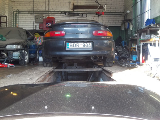

Black and Yellow.
unnamed.jpg [264.11KiB |Peržiūrėta 8088 kartus(ų) ]

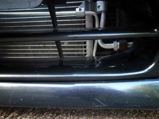

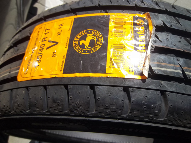

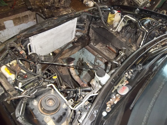

Keli rimtesni ir smulkesni darbai padaryti per pastaraji menesi.. :)
:arrow: Uzdetos naujos ContiSportContact3 R17/195/40 padangos.
:arrow: Atstatyta kebulo geometrija ant stendo ir pastatytas tvarkingas priekinio buferio balkis.
:arrow: Pakeistas kondicionieriaus radiatorius ir prikelta visa kondicionavimo sistema.
:arrow: I priesrukines idetos Osram Cool Blue Intense lemputes.
:arrow: Nudazyti sedyniu begeliai.
100_4264.jpg [267.97KiB |Peržiūrėta 8041 kartus(ų) ]
100_4282.jpg [278.69KiB |Peržiūrėta 8041 kartus(ų) ]

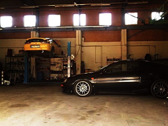

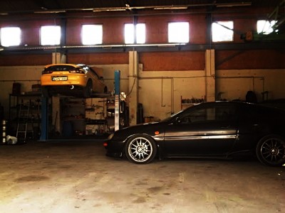

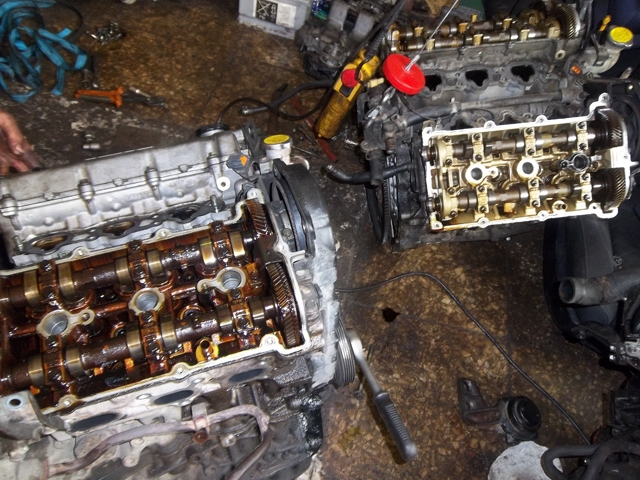

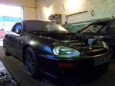

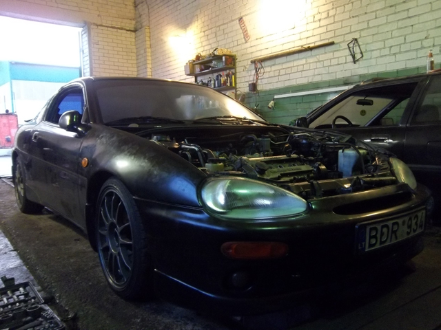

Sveiki visi gerbiami eismo dalyviai.. ;) Na ka, kas zino, kas nezino, pries savaite isigyjau vaziuojancia 1995m. Millenia amerikona ir si sekmadieni buvo paswapintas jos KL-DE motoras. Zinoma, didziausios padekos uz pagalba nuo A iki Z eina ne kam kitam, o Eugenijus Gotautas, kuris, kol as atvziavau i Klaipeda, priglaude masina, istrauke varikli ir supirko reikiamas dalis pakeitimui bei idejo motora i emyxa per viena diena.
Uzsikurem 1val nakties, su Millenia kompu kurtis nenorejo (nors abi masinos, skirtingai nei senesni emyxai, turejo kompus ne su 3, o su 4 fiskem, kurie atrode identiskai ir del to net buvo atsisakyta minciu keisti variklio pravodke i senesne), o stai su 1.8 uzsikure be problemu. Pakeliui i Vilniu iskart susiduriau su pora problemeliu 1) prakiuro slangele po kapotu ir kuras is jos purske tiesiai ant isiurbimo koliko, padejo sokineti apsukos ant laisvu; 2) jokiame apsuku diapazone nebuvo jauciamas rovimas. Taciau abu dalykai grizus buvo iskart pataisyti pakeitus zarnele ir pajungus detonacijos davikli, pries tai pakeitus jo fiske. Apsukos normalizavosi, bet jas vistiek manau dar reiketu pareguliuoti. Rovimas taip pat atsirado jauciamas, bet aisku nezinau ir negaliu garantuoti, kad vaziuoja taip kaip turi, nes pats pries tai uz 2.5 vairo nesedejau, tad ziuresim ir aiskinsimes praktikos budu.. :)
100_4318.jpg [361.25KiB |Peržiūrėta 7970 kartus(ų) ]
100_4323.jpg [310.18KiB |Peržiūrėta 7970 kartus(ų) ]
100_4327.jpg [294.72KiB |Peržiūrėta 7970 kartus(ų) ]
100_4357.jpg [248.35KiB |Peržiūrėta 7970 kartus(ų) ]
StandartinėParašytas:19 Geg 2014, 19:19
pas mus 96-97 ejoo rgtai su mobilaizeriu tai reike atjunkt tada ir kitas kompas eis
StandartinėParašytas:19 Geg 2014, 20:48
Puikumelis, imobilaizeri siaip ar taip noriu isimt, tai galima bus pratestuot su millenijos kompu, kai tai bus padaryta..
