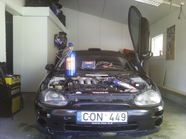

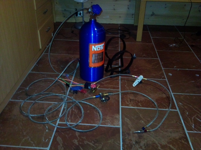

sendien po darbo buvau pas dragerius tokius nulekes kur uzsijama nos sitemom jau rymtai ir pasikalbejau nuveziau svo parodyt pasake tinkamas :D ir pasake deti didziausip nasumo ziklerius ir dar pasake kad nedet jokio junktuku at vairo ar reliu laiko o padave toki jungikli kr sukasi po gazo pedaliu ijugi jungikli paruostas nosas kai nuspaudi dugna padauodamas azotas ir benzinas jau is soleinodu i purkstukao apie varykli sake atlaikis be vargo.dar pasijamiau nauja barometra kurui dar patare kad nusipirkciau saugikli nitro dujom jai misinis blogas kad nesprogtu variklis isjunge dujas azoto.parlokes namo pabandziau susijungti kas kaip ir pagal manuala grazei turetu but .kai susidesiu sake tvaziuot prasuks at dyno stendo :laughing6:
Failo aprašymas:taip atrodo sustema
Photo228.jpg [153.58KiB |Peržiūrėta 4832 kartus(ų) ]

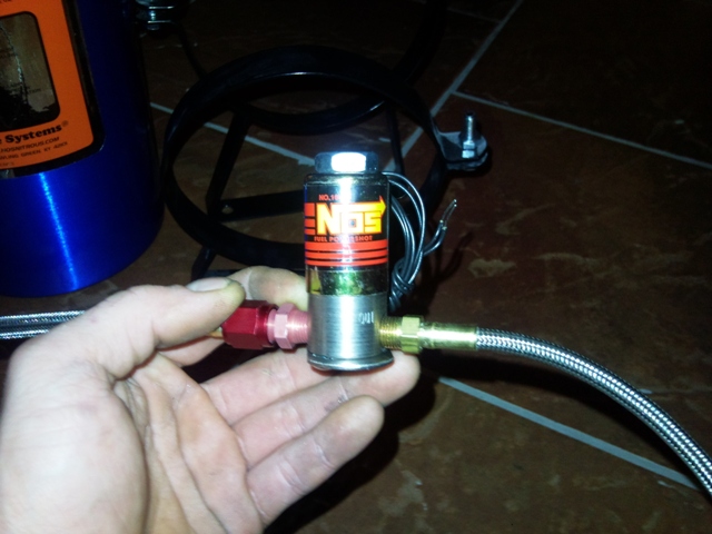

Failo aprašymas:solenoidas benzino
Photo229.jpg [126.38KiB |Peržiūrėta 4832 kartus(ų) ]

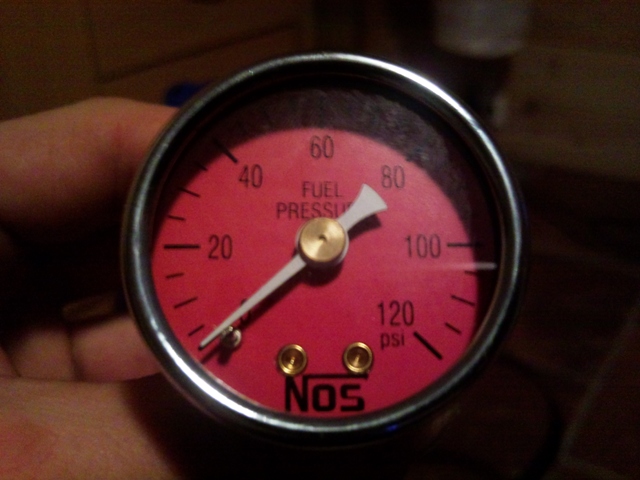

Failo aprašymas:benzo barometras
Photo231.jpg [123.85KiB |Peržiūrėta 4832 kartus(ų) ]

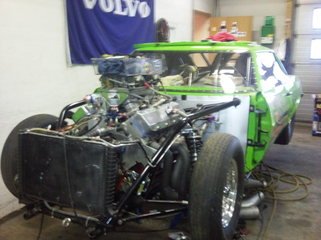

Failo aprašymas:949 arkliuku 250km/h per 4.9 sekundes
Photo217.jpg [153.71KiB |Peržiūrėta 4832 kartus(ų) ]

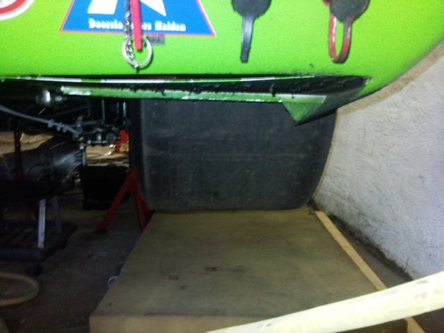

cia prie to paties dar keleta foto zalio velnio :headbang:
Photo216.jpg [155.51KiB |Peržiūrėta 4830 kartus(ų) ]
Photo219.jpg [156.33KiB |Peržiūrėta 4830 kartus(ų) ]

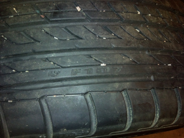

Failo aprašymas:padnga galine plotis 525/80 R18 sliko tipo pripilditos kazkokiom dujom nesupratau tik kokiom
Photo220.jpg [139.18KiB |Peržiūrėta 4830 kartus(ų) ]

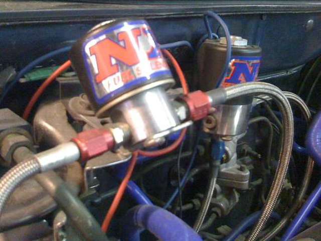

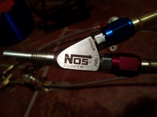

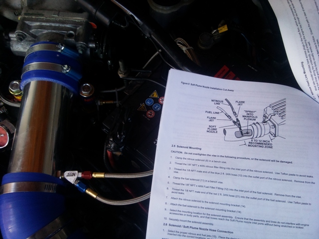

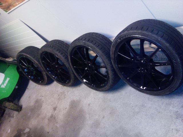

na sendien jau padirbejau :D pradejau deti sistema azoto .padariau sendien jau antra magistrale benzui ir sudejau solenoidus,po ilgu smegenu sukimo kur padet juos nes truputi trumpa slangute bet neskubedamas radau gera vieta ir kad grazu butu :P ryt paliks elektra pravest ir baliona pritvirtiti,dar sendien atveze mazdai vasarinius batukus padangos tipo devetos kuris prabegusios tik 100km :hello1: 205/40 svediskos
Photo233.jpg [144.53KiB |Peržiūrėta 4790 kartus(ų) ]
Photo247.jpg [189.63KiB |Peržiūrėta 4790 kartus(ų) ]
Photo248.jpg [134.79KiB |Peržiūrėta 4790 kartus(ų) ]
Photo249.jpg [158.71KiB |Peržiūrėta 4790 kartus(ų) ]

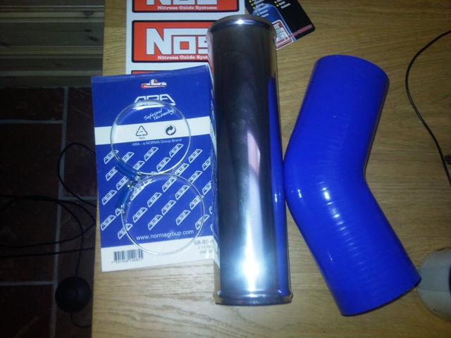

sendien rosiausi vaziuot i parda nusipirkt silikonine alkune ir vamzdzio girdziu i kiema atvaziuoja kazkas bet su piktu garsu pasiziuriu uztuninguotas civiikas sedanas.islopo kazkoks pacanas ir girdziu kaip kalbasi brolis su juo,pasirodo kad ir cia kalbos labai greitai sklinda.pakviete mane aprodziau kas kaip pas mane kaip sistema dedunu,pagyre uz labai kruopstu darba :geek: pasake kur geriau det purkstuka kad butu maksimalus efektas.pasirodo pas ji idetas ne NOS sistema o NX NITRO EXPRES.tas pats kas nos tik gamintojas kitas tai paveze iki parduotuves ir pirma pakarta pajauciau ka daro azotas vazevo 110km/h ir paleido azota tai jausmas kad kazkas i subine ispire bet taip stiprei :cyclopsani: jai pas mane bus toks pats efektas tai busiu laaaaaaaaaaaaabai patenkintas :hello1:
Failo aprašymas:sendien dienos pirkinukas
Photo250.jpg [147.79KiB |Peržiūrėta 4771 kartus(ų) ]
Failo aprašymas:o cia tep civiko taip sudeti solenoidai
04_1064955382.jpg [36.26KiB |Peržiūrėta 4771 kartus(ų) ]

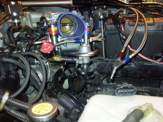

nu va elektra jau sutvarkyta prie varyklio ir jau viskas pabaikta paliko tik balioniuka prikonstuot ir vsio tik biski apsiskaicevau del kamutu oro paimimui pritrukau 2 vnt :roll: tai pirmadieni reiks nupirkt o seip savaitgalis isejo beveik visas norynt pasidaryti kad butu viskas grazu ir pagal instukcias :geek:
Photo267.jpg [139.81KiB |Peržiūrėta 4740 kartus(ų) ]

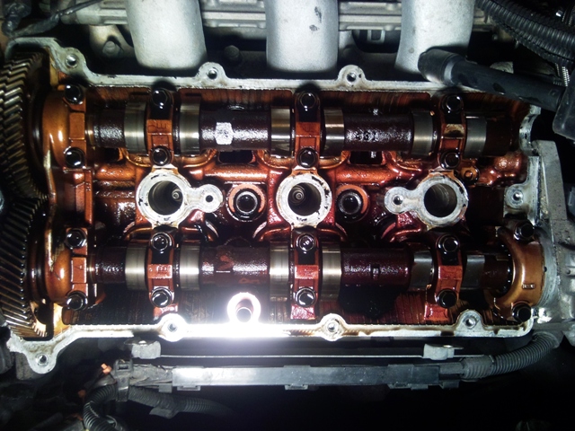

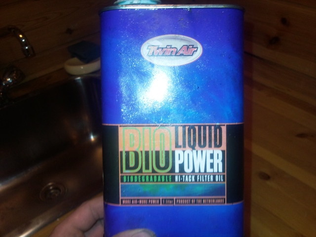

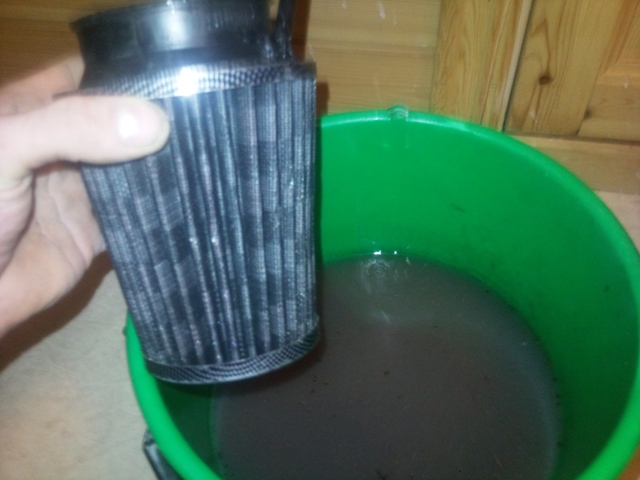

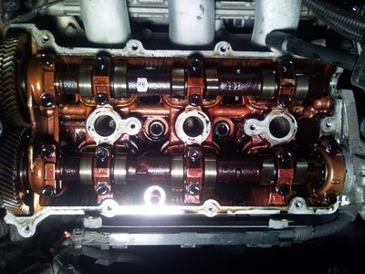

tai vat sendien baliono nestaciau tai susitvarkiau visa laidu bardak po kapotu poto isplautas oro filtras vanduo atrode kad kokius mokiklos koridorius buciau ploves poto sutepiau su spec. tepalu filtrams,ir dar buvau nusiemes dngteli apzeti kaip ten laikosi veleneliai pasirodo kad viskas grazu svaru velenelei kuo graziausi :geek:
Photo294.jpg [201.73KiB |Peržiūrėta 4660 kartus(ų) ]
Photo295.jpg [117.01KiB |Peržiūrėta 4660 kartus(ų) ]
Photo297.jpg [128.16KiB |Peržiūrėta 4660 kartus(ų) ]
