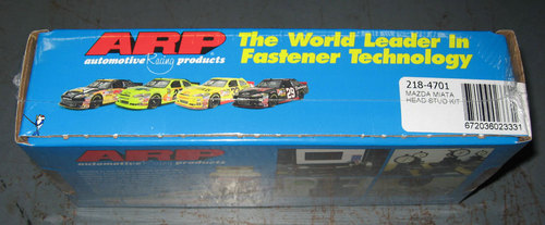

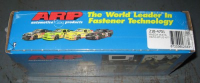

Uzsakyti Galvos varztai,po poros savaiciu bus lietuvoje :)
