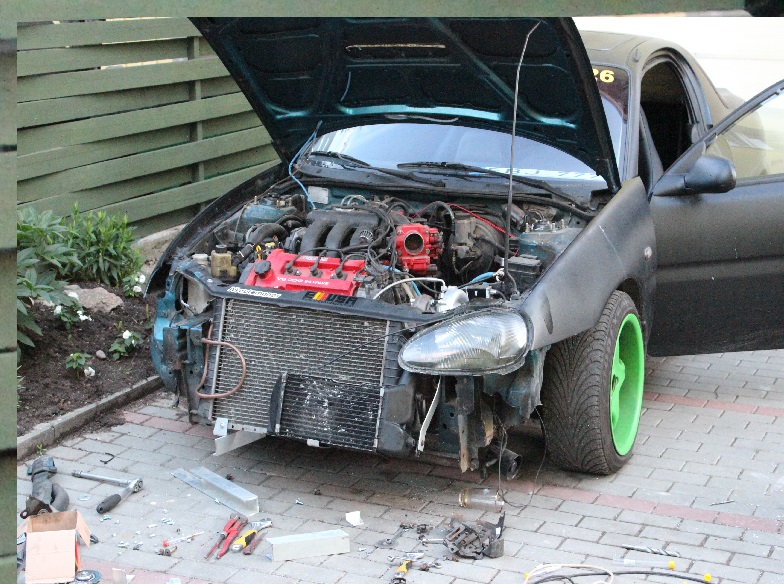

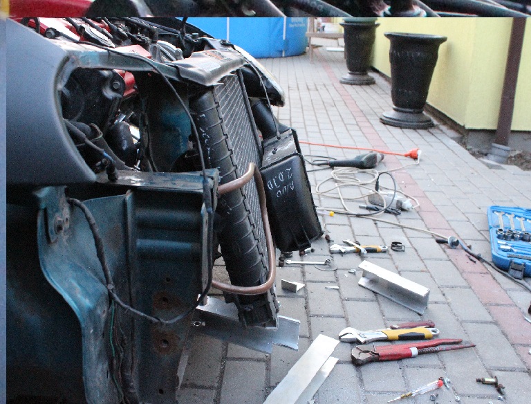

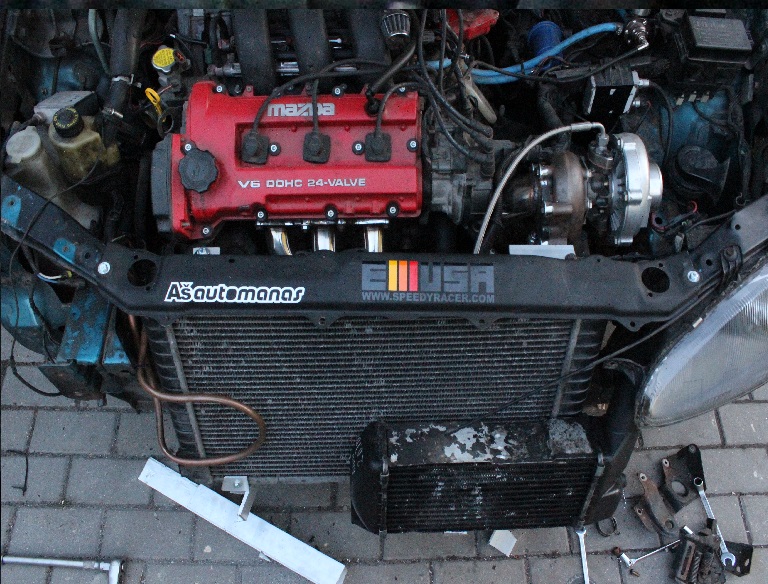

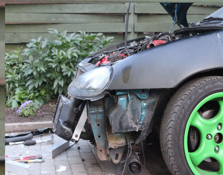

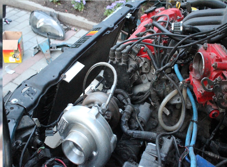

siandiena gauta biski daliu, todel galejau biski pasidarbuoti prie MX-3
nupirktas kazkokio ford scorpio ar kazkokio radiatorius , jis pagal auksti kaip ir toks pat tik trumpesnis gal ant 8cm, bet gal net dvigubai storesnis , krc labai storas palyginus su mx stock radiatorium.
krc ispjoviau isviso ta gelezi kur kapotas uzsifiksuoja uz to uzrakto, nuotraukose matosi kad jo nebera , tai dabar nei kapotas uzsirakins nei bamperis prisisuks, nes nebera kur tu virsutiniu laikikliu prisukti, bet poto jauciu vesiu meistreliuj tai is kokio kampainio kad nesilankstutu jis padarys kazka naujo kad bamperi pritvirtint o del kapoto tai idesiu 2 gal 3 uzraktus tos mandrus ir bus gerai

iš kur pas tave tepalas pareina?

tai vat aš ir žiūriu, kad pas mane kur tepalo grįžimas, pas tave atėjimas :D

snd buvau uzkures mx bet gazo nepriima nes uzpilineja zvakes , nes purkstukai 280cc , sistema uzpilta vandeniu. Beliko intercoolerio vamzdyna nupirkti ir
turbos slegio reguliatoriu... :D

tai tik tiek beliko? :shock: viska jau turi? kas tas per radiatorius kur prie radiatoriaus tas toks mazas? cia interkuleris toks?
StandartinėParašytas:04 Lie 2013, 05:07
tepalo radaratorius lyg
StandartinėParašytas:04 Lie 2013, 10:33
Ten intercooleris. O tai kam tau turbo slėgio reguliatoriaus? Nepamiršk, kad MBC slėgį gali tik KELTI, o EBC gali ir pareguliuoti į žemesnę pusę. Pirma pasižiūrėk kiek ta tavo turbo pūs slėgio net ir su pilnai atidarytu aktuatorium :)
